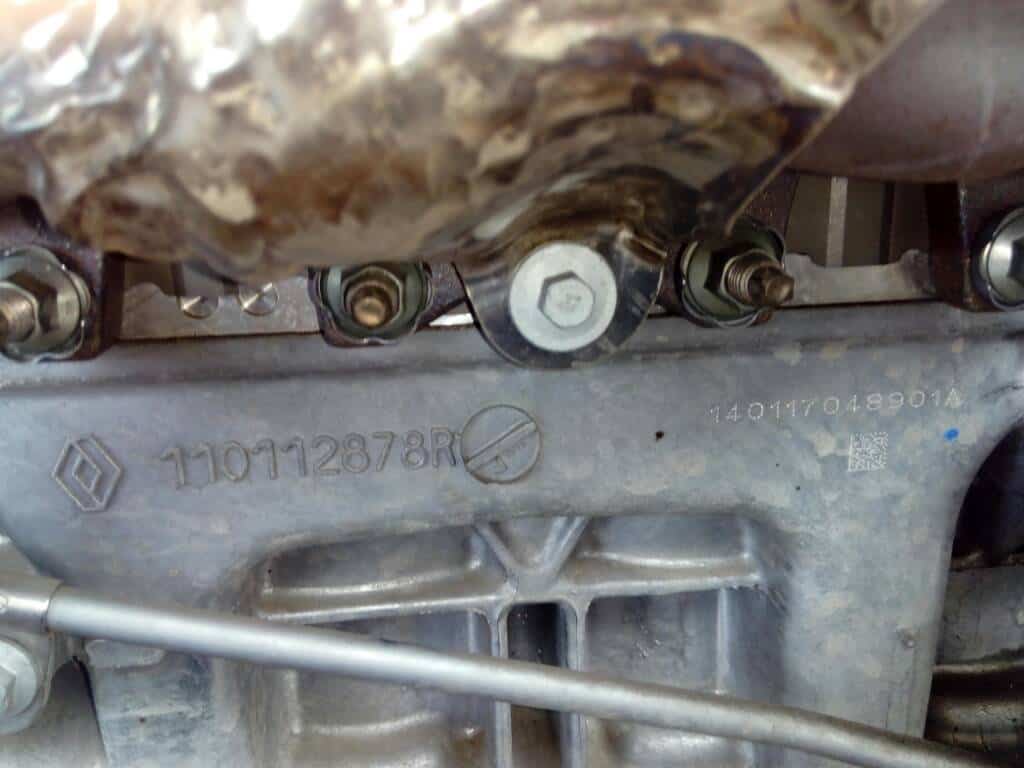

post-3058-14601251190792_thumb.jpg Vedeti cu atentie codul motorului si sigla Renault! Ganditi-va ca e facut in Franta sau chiar Spania. Ganditi-va ca e si pe Captur! Cele 2 cazuri de pana acum din Romania au primit o prima rezolutie ca a mea de genul masuram uleiul la 1000 km. Insa surpriza: dupa 1 saptamana de masina stationata in service aproape nemiscata disparuse 1 litru de ulei, iar cel proaspat pus a devenit instantaneu negru! Acel ulei unde a disparut? Inca un mister pt Dacia!

Prima revizie s-a facut la 22000 km cu mine de fata si s-a scos din motor ulei mult. Gpl era pus la 11000 km. Acum cand am fost sa fac aceasta sesizare aveam 37000 si am zis sa fac si revizia. Verificasem joja cu cateva zile inainte. Cam lunar verificam joja! Era ulei intre cele 2 limite! Deci ori eu mint si am fost kamikaze mergand pe uscat cu copil mic in masina(6000 km intr-o luna) ori Dacia nu vede nimic!

@andrei_s - deocamdata vorbim de 2 cazuri - 2 motoare cu defecte similare (camasi zgariate) - ar fi bine sa nu ne pripim cu afirmatii :)
