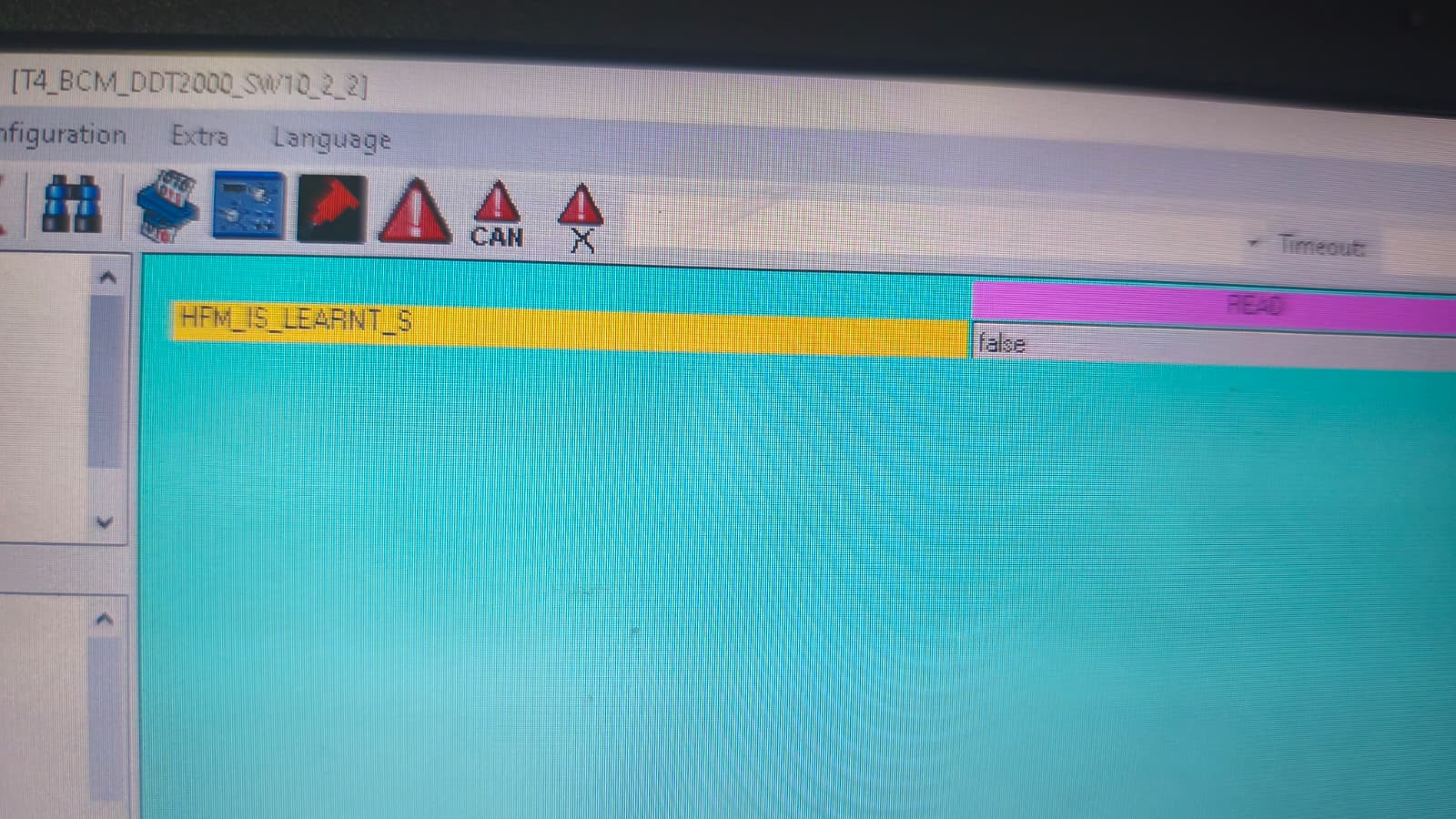

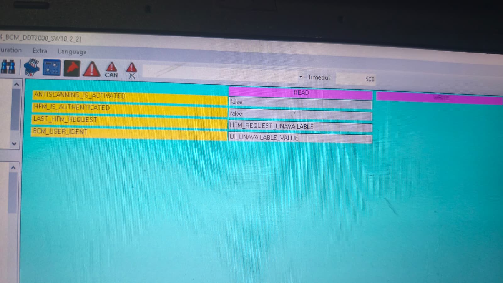

Salutare! Intampin o problema aparuta peste noapte. Seara totul ok, am oprit motorul. Dimineata deschid din telecomanda si dau sa pornesc. In afara de click-uri de relee in habitaclu cand rotesc de cheie, altceva nu se intampla. Bateria este ok. Initial am crezut ca este cititorul de chei, deoarece am desfacut carenajele coloanei de directie. Dar nu este de acolo, am luat un renolink sa vad erori etc. Cheile le vede, dar pare ca a pierdut legatura cu HFM-ul. Am incercat sincronizarea cu el, dar BCM-ul nu reuseste sa o faca (sta in connecting).
Unde este fizic acest HFM? Bine, nu sunt sigur ca trebuie sa aiba HFM.
Momentan nu mai raspunde nici la butoanele din telecomanda, desi in BCM le vad la counteri cand apas pe ambele butoane.
Nu stiu daca este o problema de autorizare 100%, in mod normal cand o cheie nu este autorizata sau sunt erori de comunicare, ii permite sa roteasca motorul?

2014 e basic: la actionarea demarorului motorul trebuie să se rotească, indiferent de autorizări
HFM = e doar pe mașina cu card pornire
