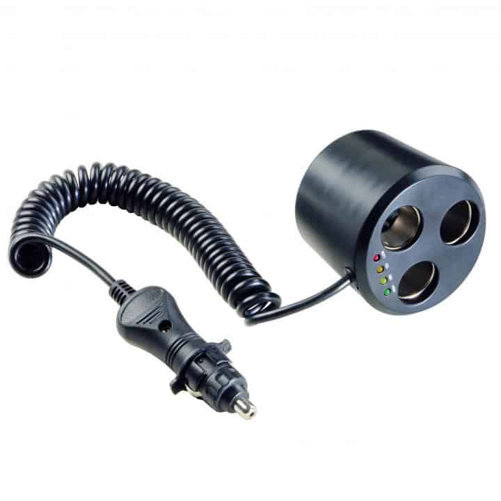

Ai mare grija cu consumatorii la bricheta, ca eu m-am speriat cand am vazut cat de "groase" sunt firele ce o alimenteaza. :drool:

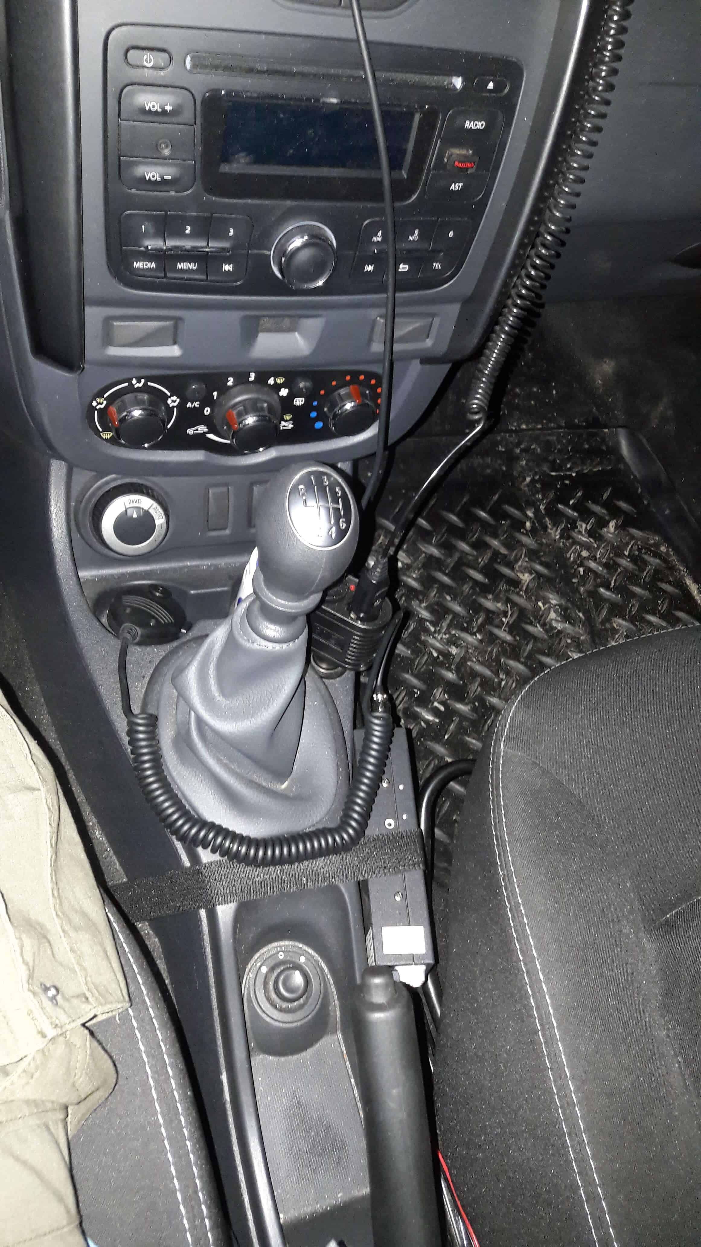

Salutare,   Revin cu cateva poze cu Cobra 19DX montata permanent pe masina, ascunsa de ochii pofticiosi, securizata, si totusi la indemana Astept pareri!     Cablul coaxial vine p

Sunt subtiri (0.75mmp) dar duc ~ 30W. Din ce a enumerat mai sus ajunge maxim la un consum de 6W. Statia vreo 4-5W, daca e doar statia, fara amplificator si restu' inca ~ 1W.
Eu am de la Selgros o priza 3X rotunda care intra perfect in locul scrumierei si are bonus 4 leduri care indica tensiunea bateriei prin care poti verifica simplu daca alternatorul incarca corect.
67 lei la Emag
