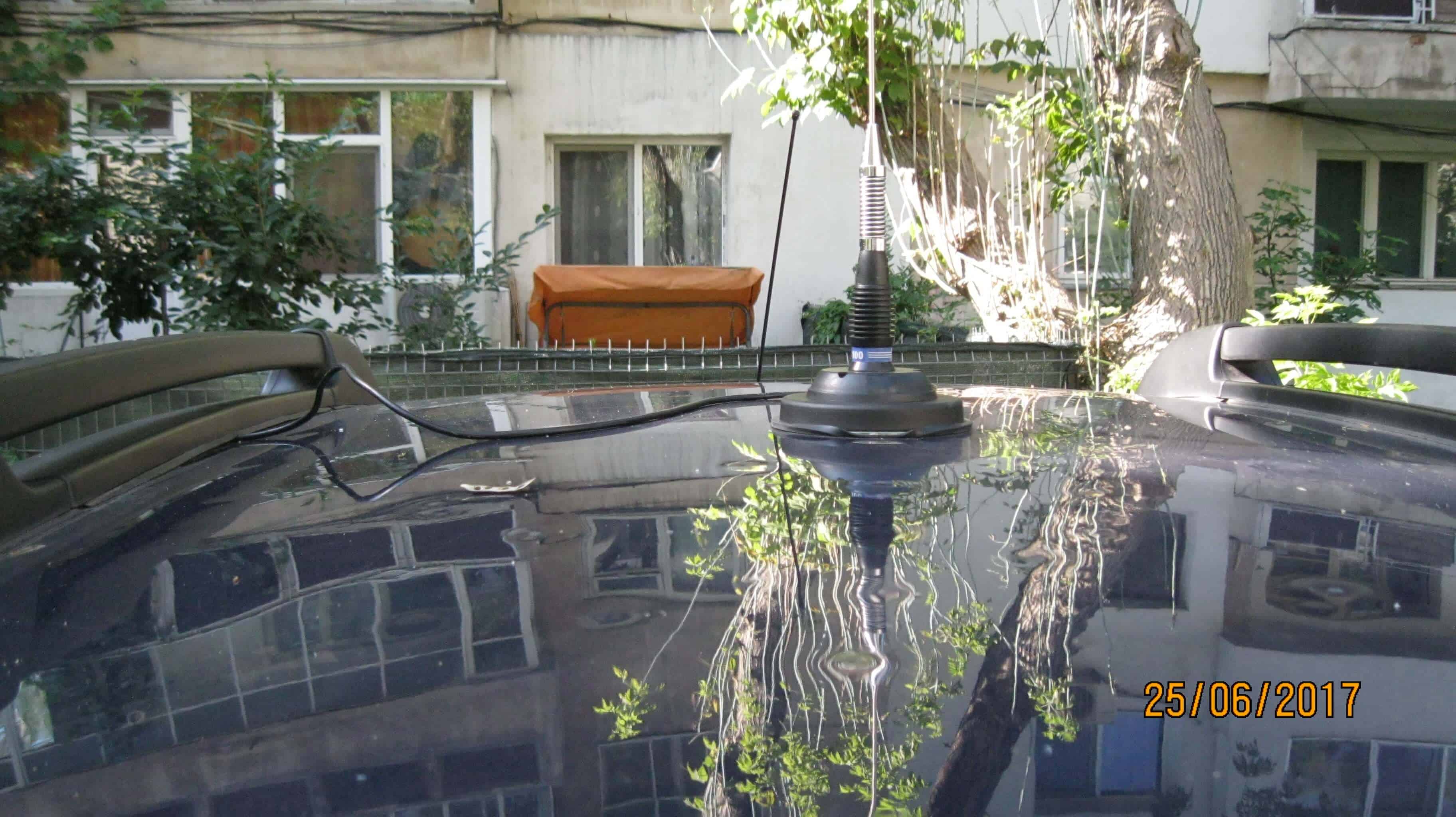

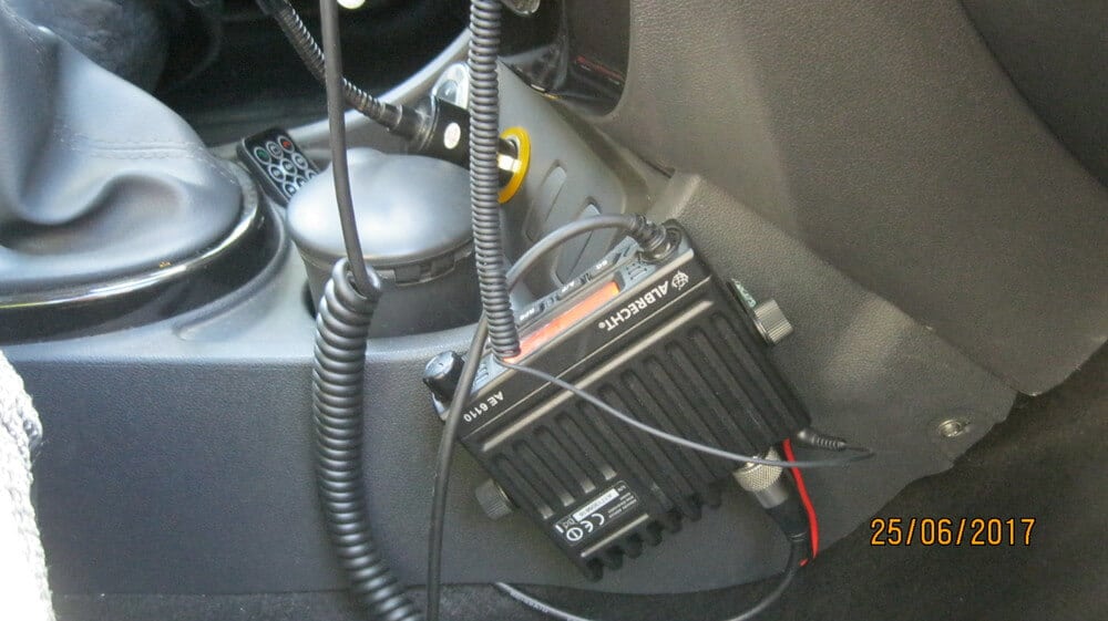

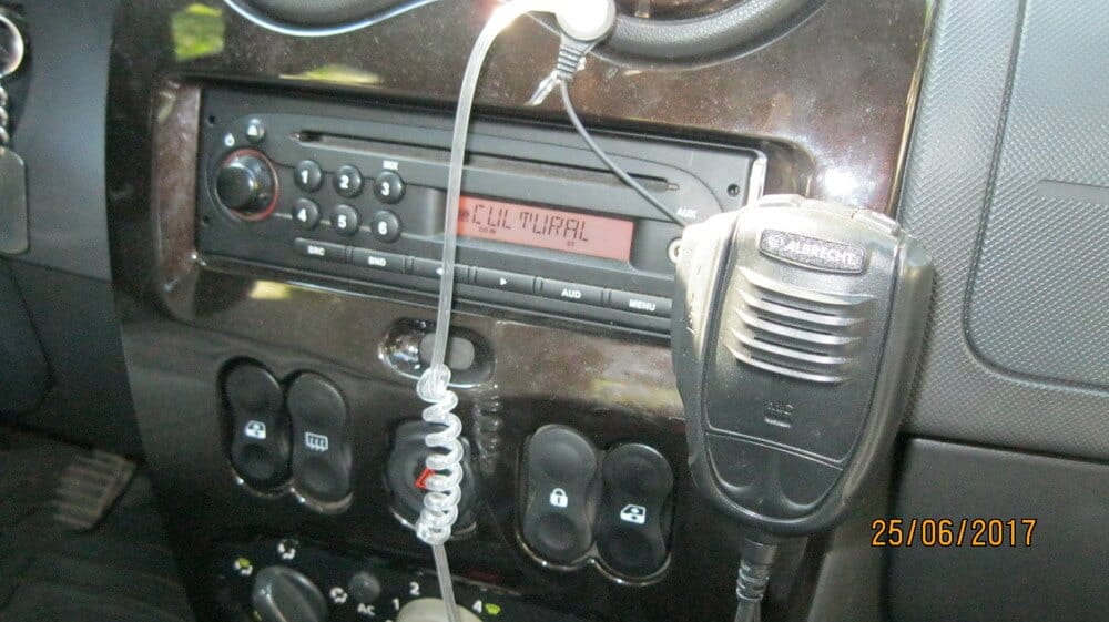

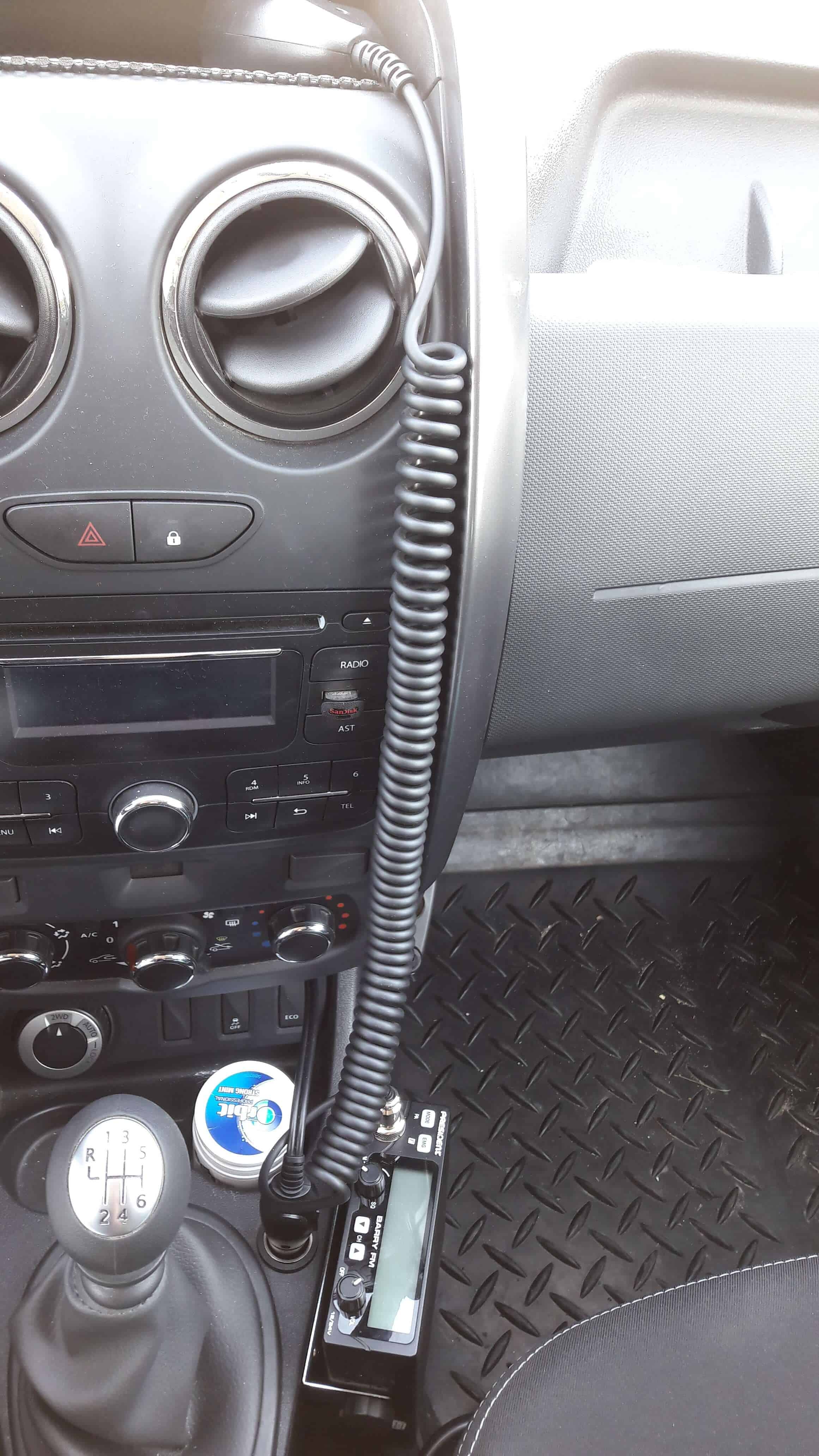

Salutare,   Revin cu cateva poze cu Cobra 19DX montata permanent pe masina, ascunsa de ochii pofticiosi, securizata, si totusi la indemana Astept pareri!     Cablul coaxial vine p
Deci

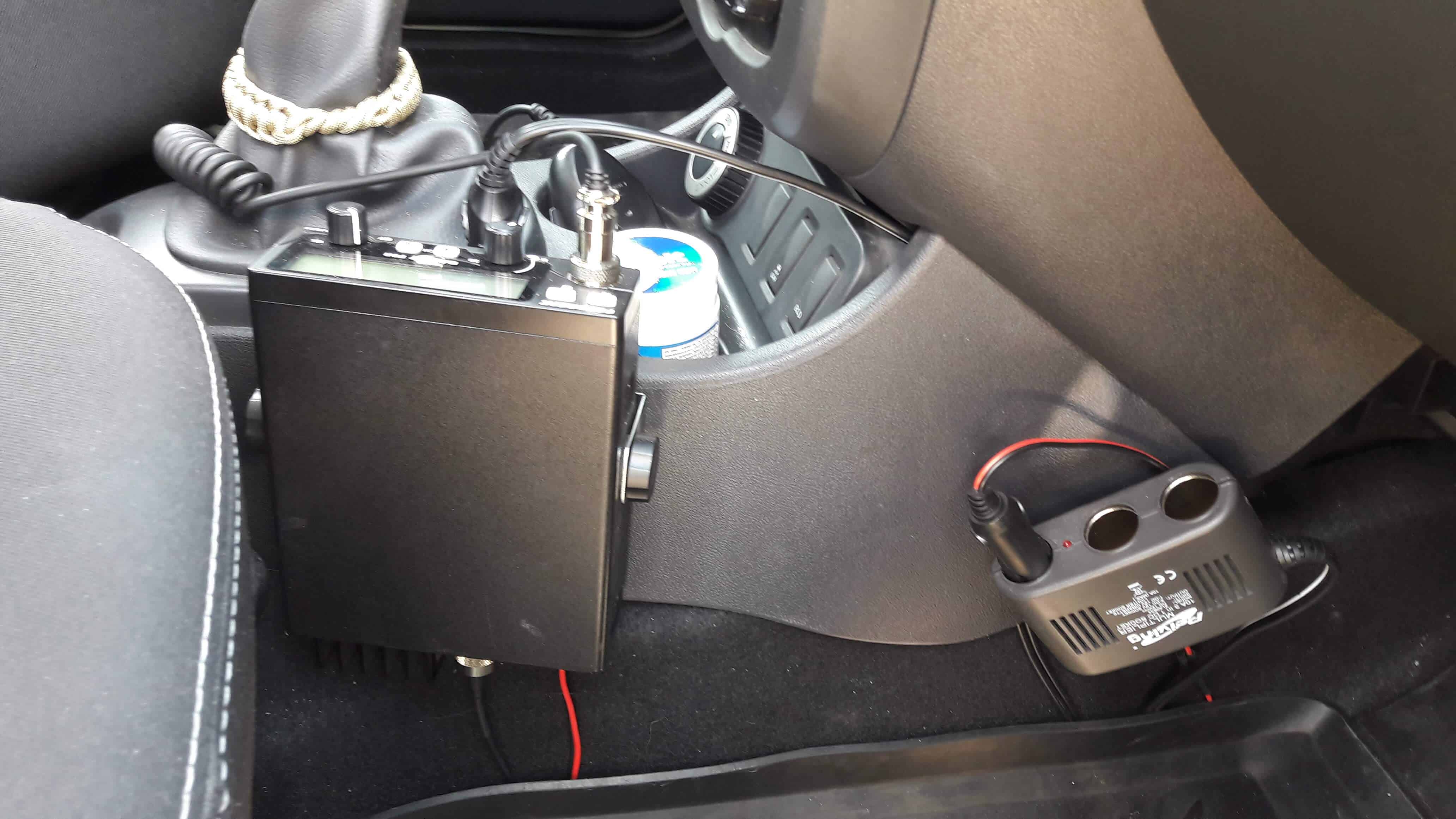

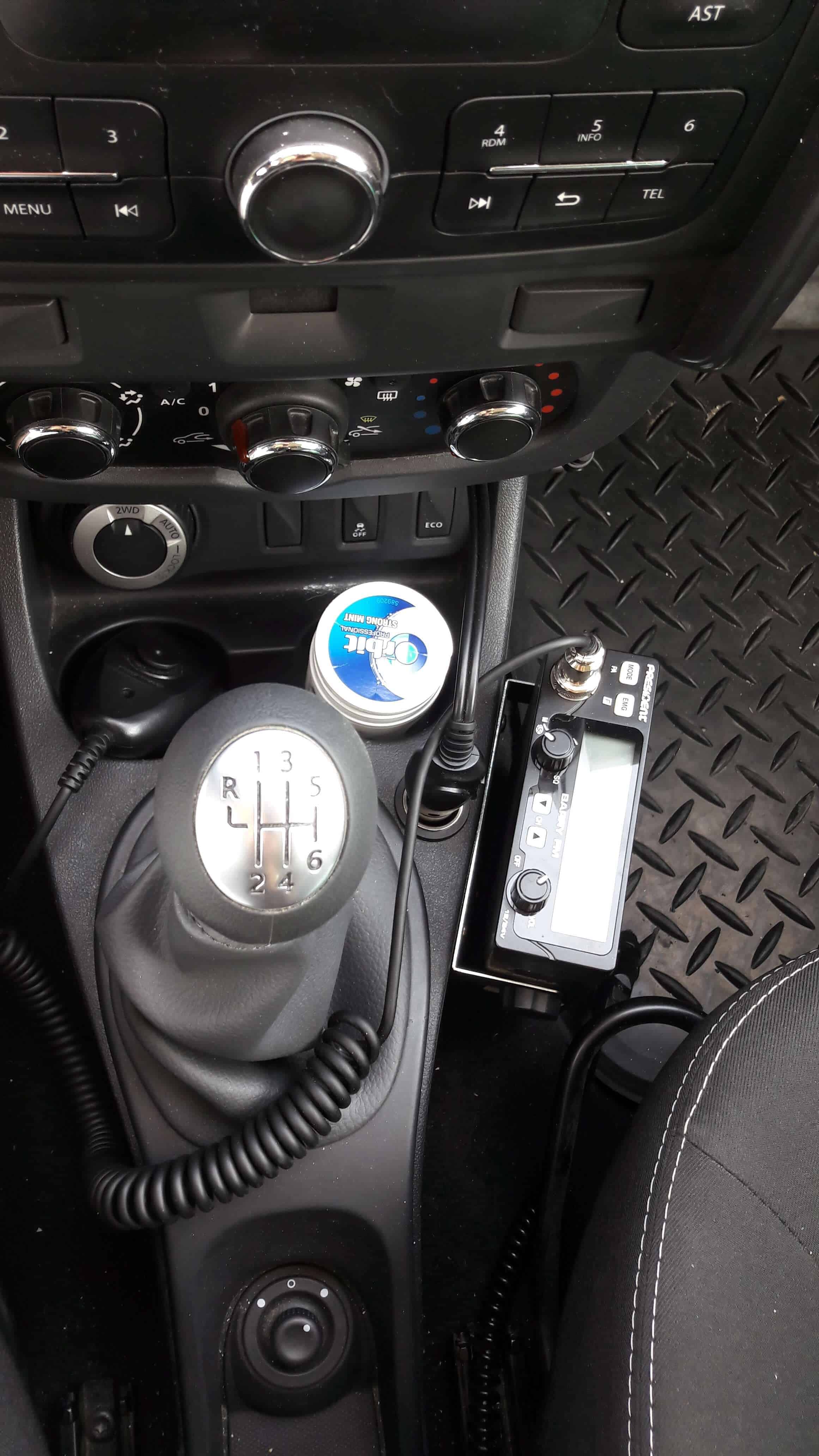

Pai, m-am dus sa le fac! Statie PREZIDENT ( Franta ) model TEDDY. Avantaj dimensiuni reduse, putere cit e nevoie, actiune in functie de relief 10-12 km, calitate buna, manevrabilitate, pozitia de FI

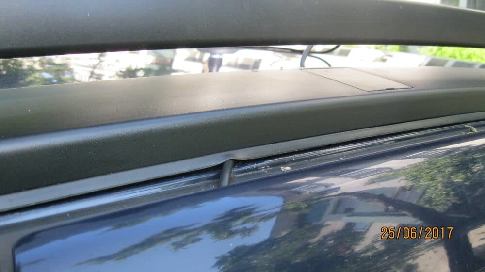

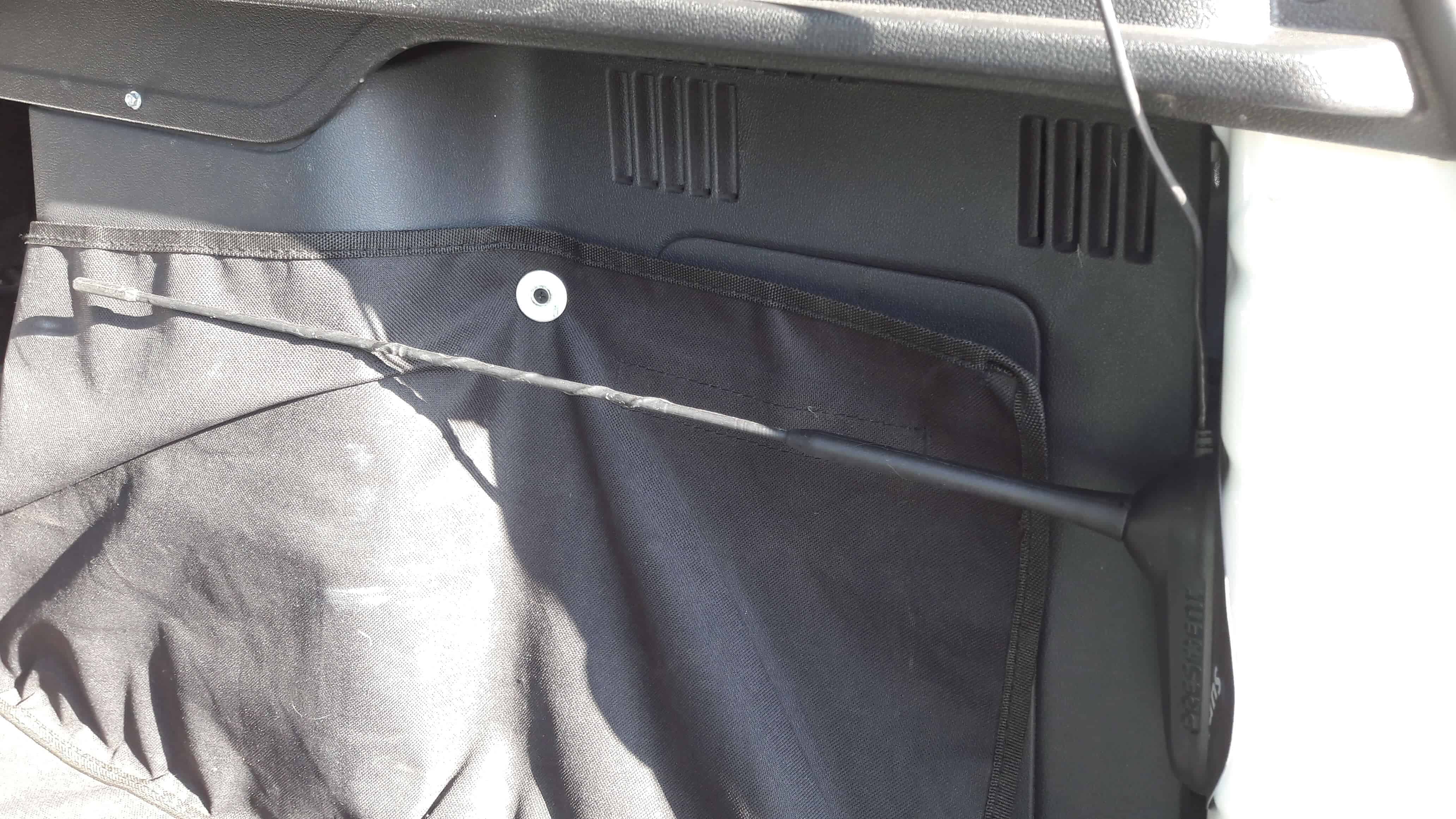

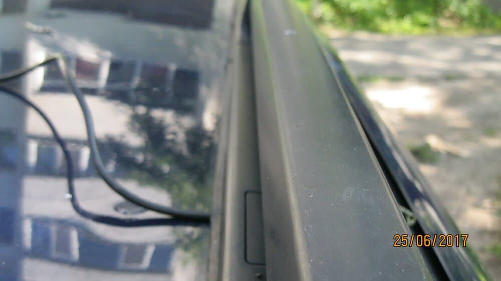

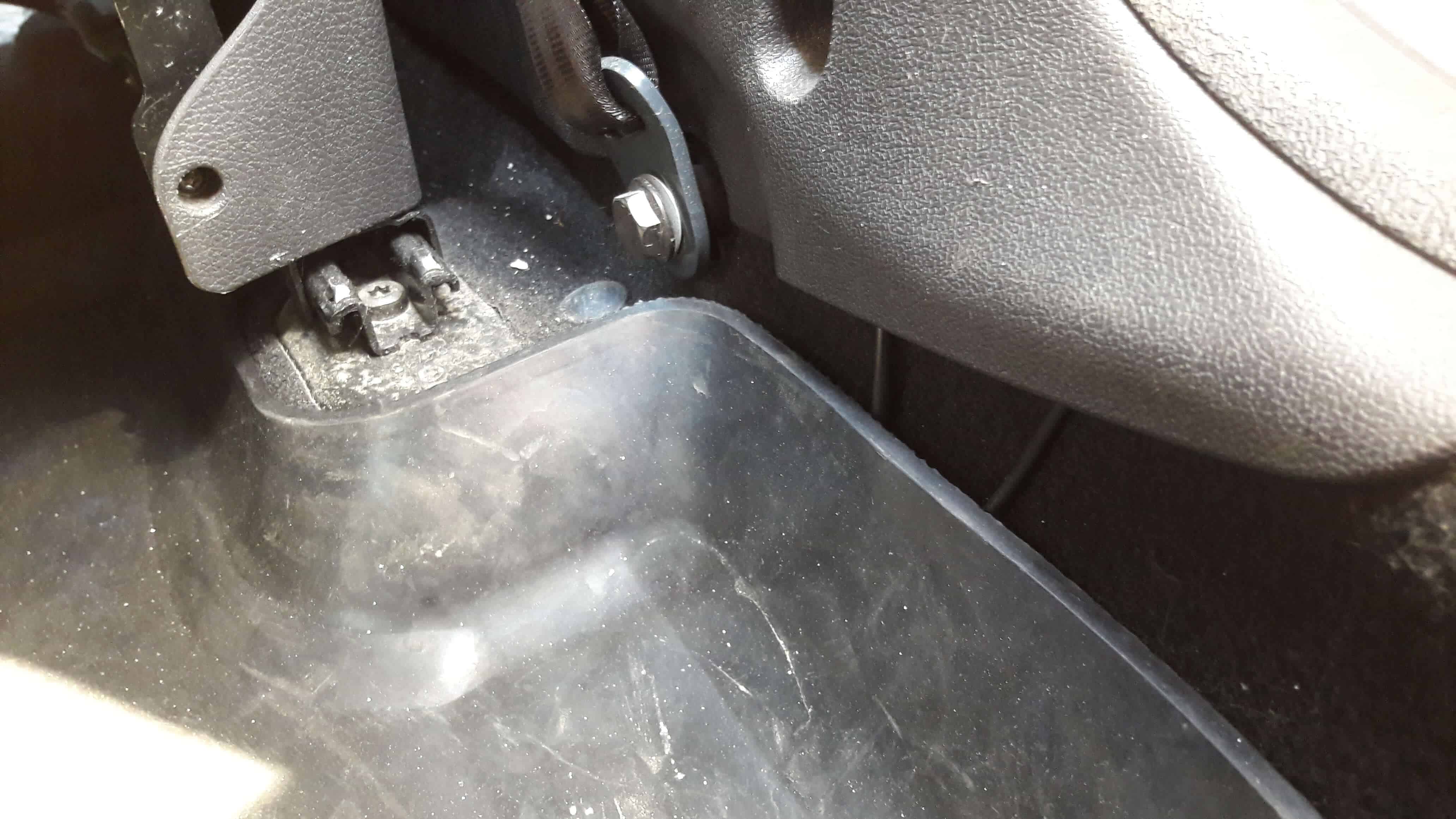

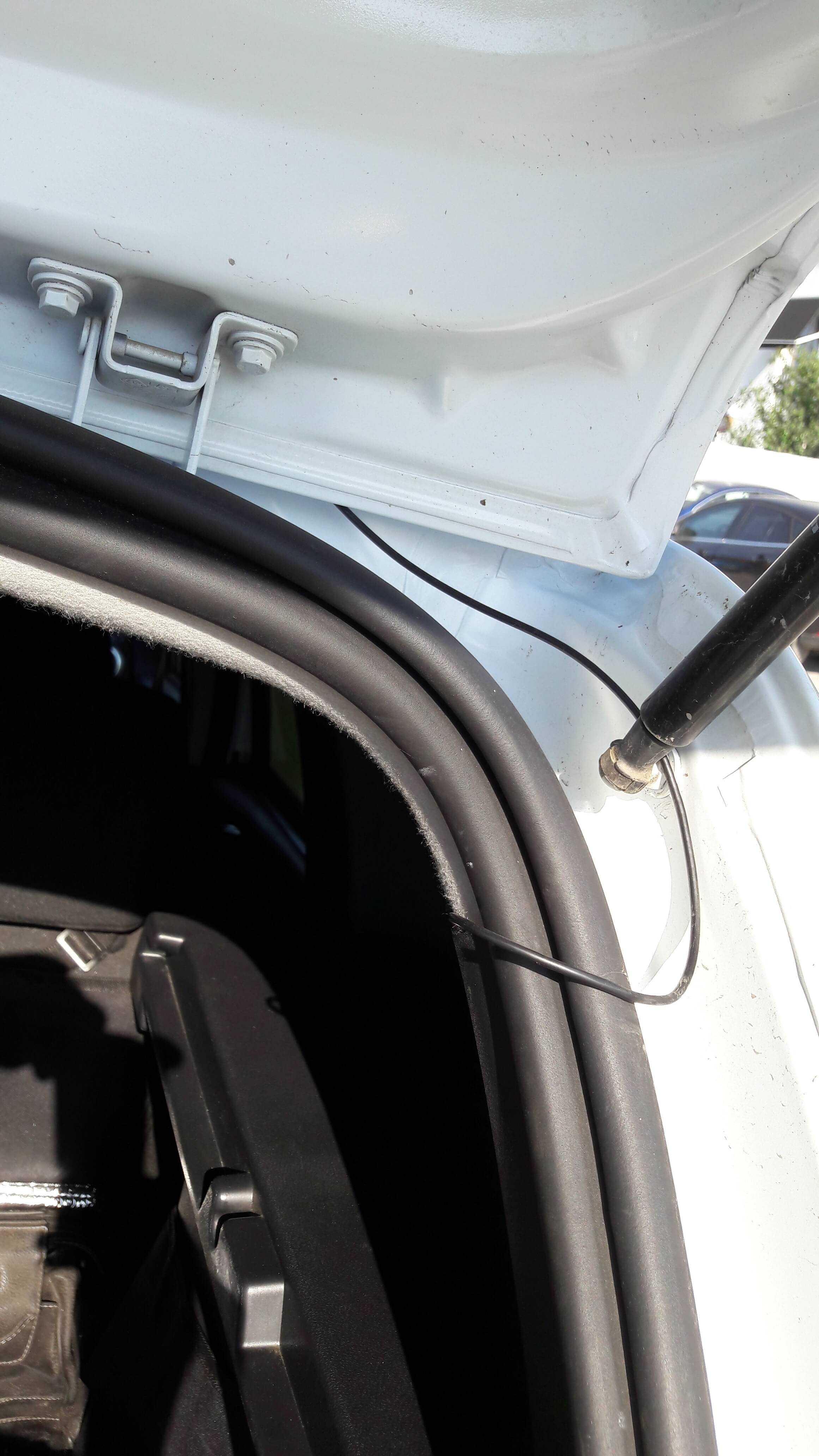

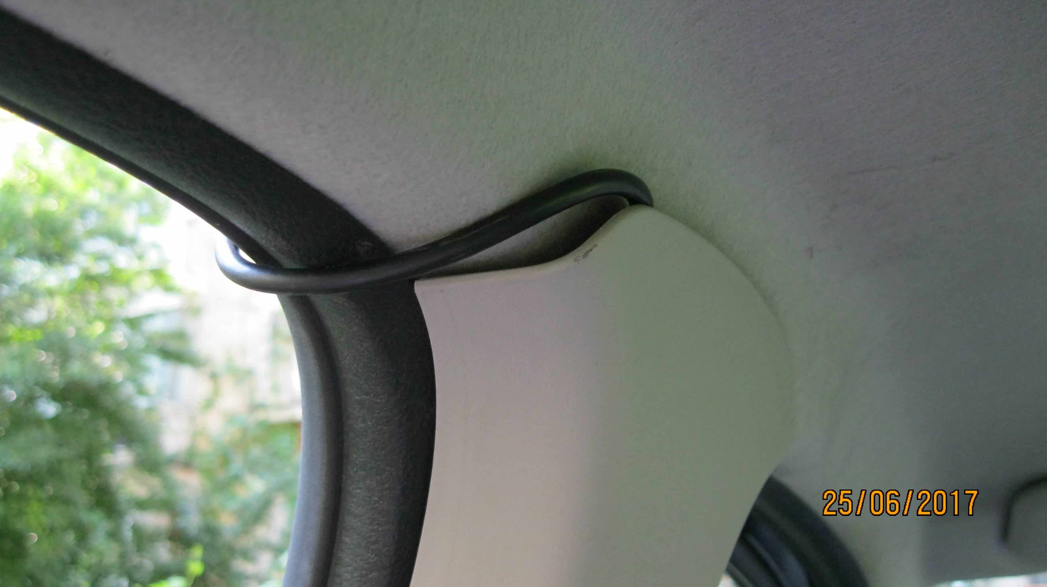

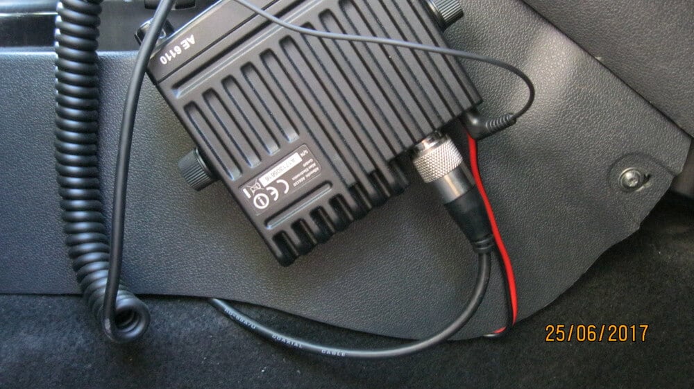

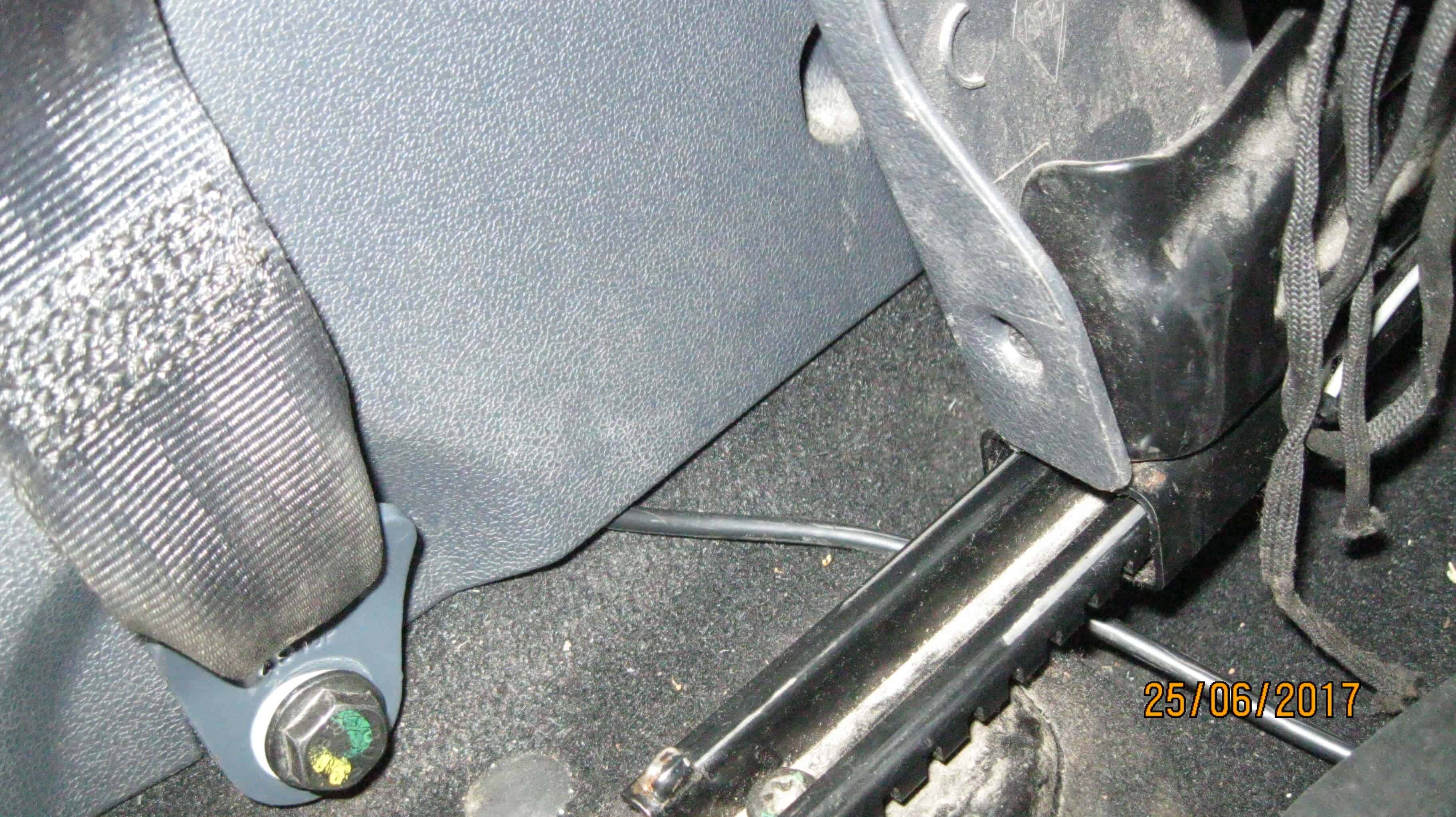

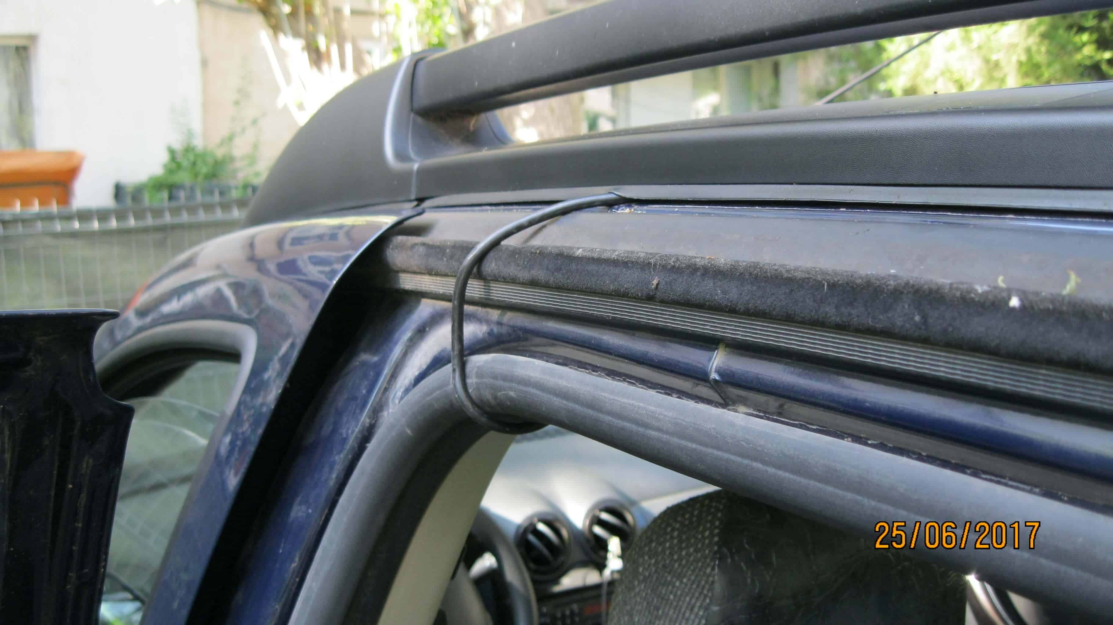

Barry e mai mare insa tot pe-acolo am prins-o (pe consola centrala). Nu deranjeaza pasagerul la picioare si scaunul vine suficient in fata (mai in fata nu e nevoie in cazul meu). Cablurile 12V de la triplu si de la statie sunt puse temporar, vor fi bagate pe un circuit separat in curand. Cablul de antena merge pe sub covorase, e sub masca stalpului central, pe sub tapiterie de-a lungul chederului si iese in spate pe langa prinderea telescopului de haion. Cand e nevoie antena se poate depozita usor in portbagaj. Atentie daca o lasi mult pe masina la soare - se lipeste talpa aia de plastic de pavilion. Cauta o protectie magnetica (pad) de la Sunker.

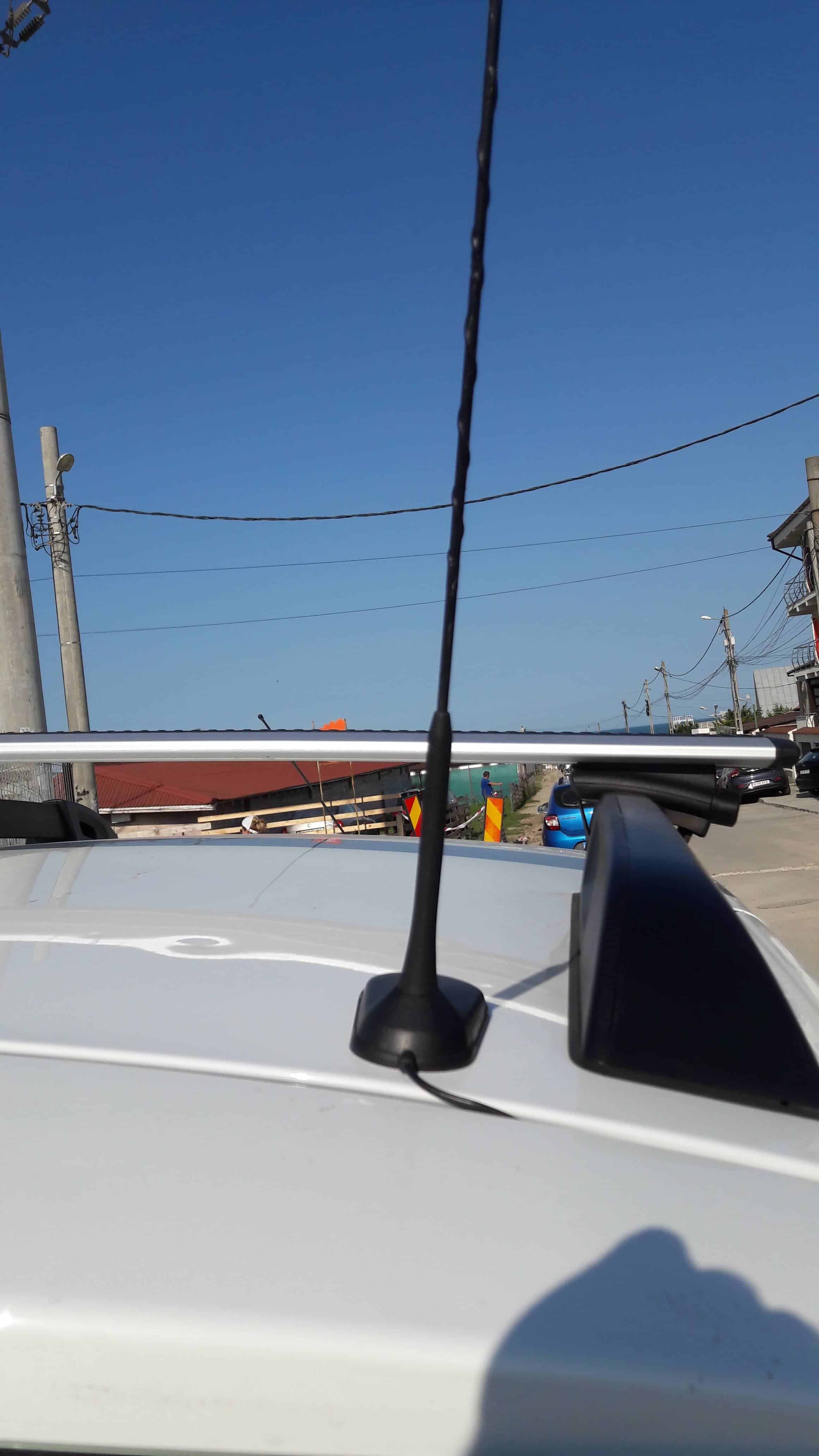

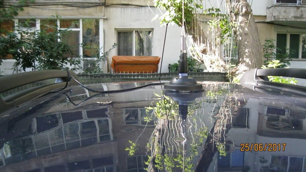

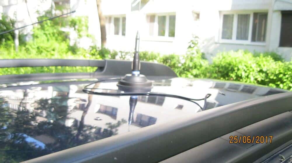

@costelandrei20 vezi ca daca nu merge treaba cu prinderea fixa poti cumpara "plan de masa artificial". E un gadget ce se conecteaza intre antena si statie ca sa poti monta inclusiv pe autovehicule cu caroserie de fibra (e.g. pickupuri carosate).
Da, sunt doua holzsuruburi prinse in plastic. Tin fara probleme. Si era sa uit. Cablul de legatura de 4 m ajunge la limita asa cum am montat eu. Sau poate nu are 4 m, ca nu l-am masurat. Ar fi trebuit un metru in plus.
La fel si la mine. Sunt suruburile din kitul statiei (sunt suficiente). Si la mine e la limita cablul de 4m de antena insa cam toate vin cu 4m (e ceva calcul cu lungimea cablului in functie de lungimea de unda si e ok sa fie de 4m).
