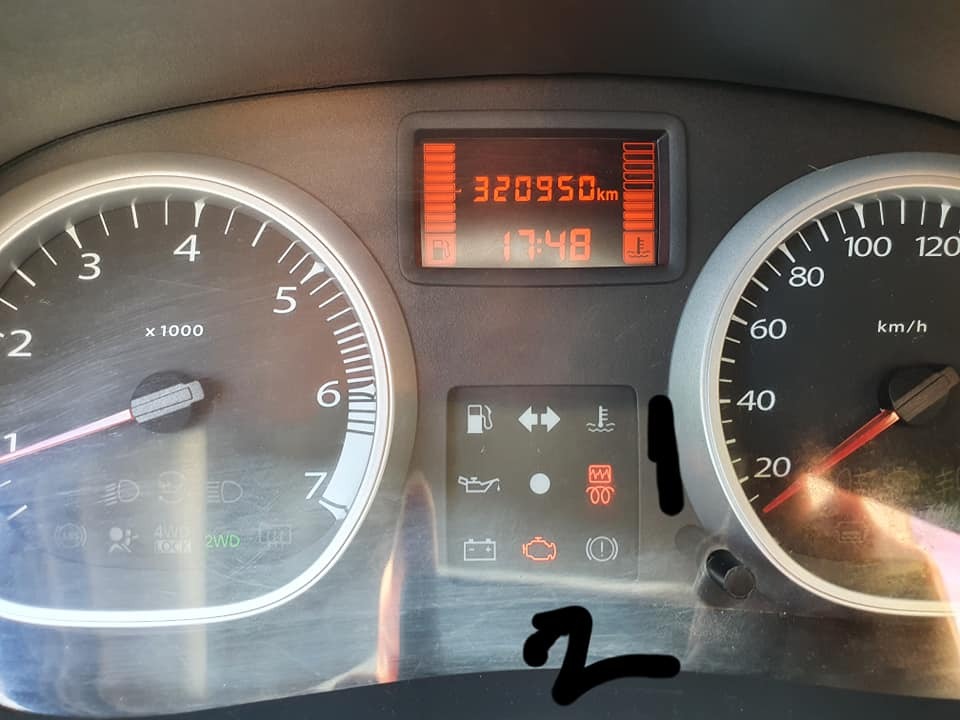

Vă rog poate îmi poate da cineva o părere la următoarea problemă cu un Duster 1.5 dci 4x4 an 2012.
Se aprinde martorul nr.1 din poză, urmat câteodată și de martorul nr.2 . De cele mai multe ori  se aprinde doar martorul nr.1. Pe tester apare eroarea senzor turație motor. Am schimbat senzor vibrochen, senzor ax cu came, senzor presiune supraalimentare.  Ulterior am apelat și la service  autorizat Dacia-Renault unde au verificat cablaje și toate piesele care puteau genera eroarea conform cărții tehnice. La service mi-au spus că problema este din cauza unui scurt de la compresorul de AC. Mi-au cerut 6000 lei pentru piesă și manoperă. Am refuzat propunerea, iar acasă am scos mufa de la compresor și l-am anulat. Am circulat două zile așa, iar problema a apărut si cu compresorul AC anulat.
Mai cunosc un posesor de Duster care are aceiași problemă nerezolvată, și care a schimbat în plus, față de mine EGR și calculator de bord, iar problema persistă.
Înainte să se aprindă martorul, se simte o smucitură. După ce se aprinde martorul, motorul intră în limitare și nu se mai turează peste 2700 ture. Dacă opresc motorul câteva minute problema dispare, martorul se stinge singur, iar motorul funcționează în parametrii. Dacă se aprinde și check engine, martorul se stinge abia a doua zi, după ce mașina staționează peste noapte.
Problema apare în general când temperatura de afară este mai mare 12 gr Celsius. Iarna mașina a funcționat perfect.

Salut, fără un raport diagnoză conform uzina Dacia/Renault nu se poate da un răspuns pertinent, scuze.
De reparat se repară, doar trebuie găsit meseriaşul/atelierul corect, nu-ţi face griji. Nu se vinde, se repară, doar că este pe banii tăi.
