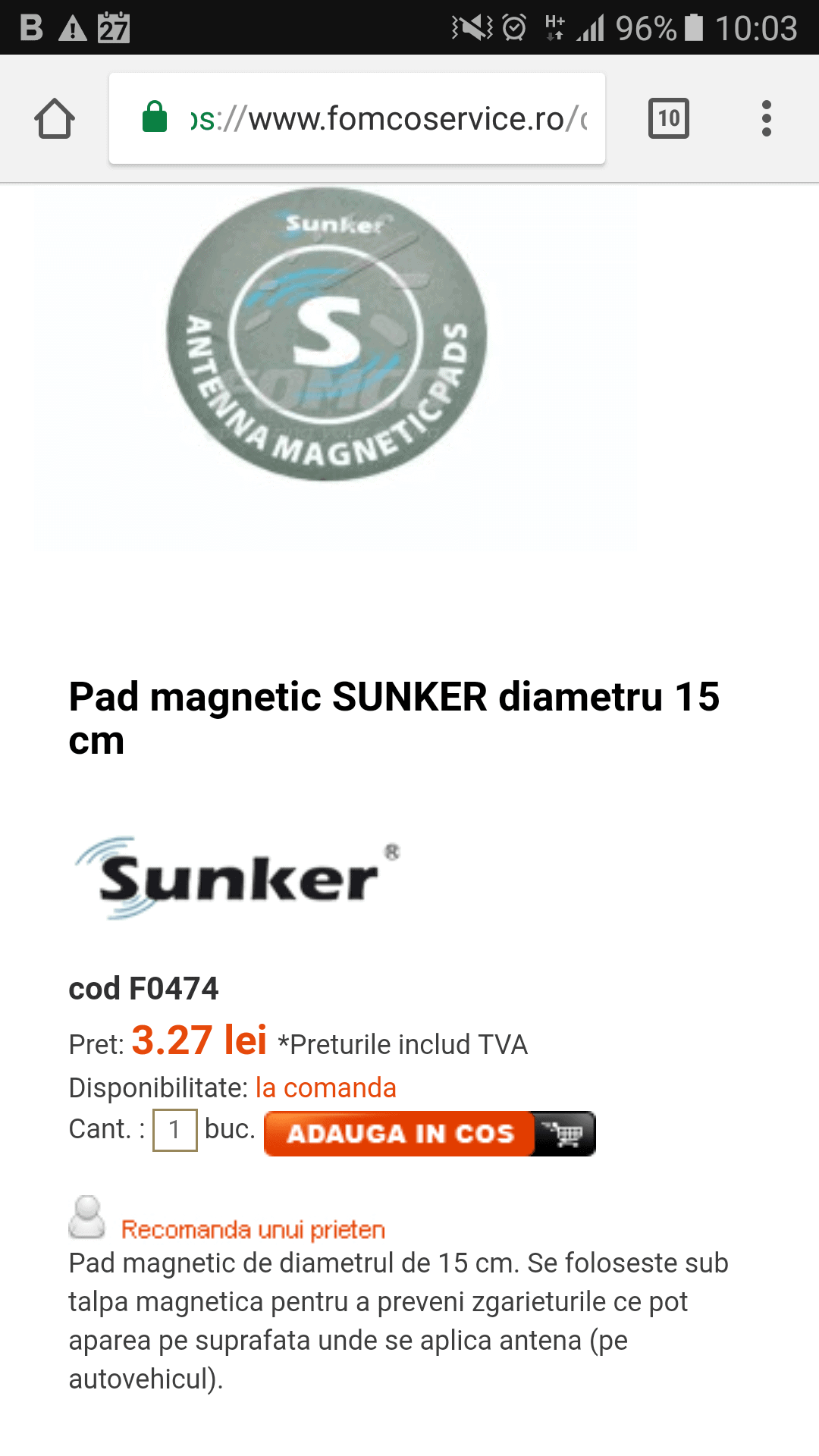

@costelandrei20 nu prea am inteles cum ai facut cu bara aia. Padurile magnetice pt antena nu pun probleme - sunt ca magnetii aia de frigider (subtiri sub 1mm - nu intervin in planul de masa ca si cauciucul de 5 mm pe care l-ai folosit tu). Eu folosesc pad magnetic si nu am probleme.
Voi pune fotografii. Nici mie nu imi e clar ce e aia pad magnetic. Nu e tot un cauciuc ? Imbraca talpa magnetica ? Cauciucul de 5 mm nu l-am mai pus. Sunt convins ca se va topi cauciucul original si se va lipi de plafon dar il las asa, nu mai pleaca de acolo.

E un "covoras" magnetic ce se pune sub baza magnetica a antenei.
La mine s-a rupt dupa 2 utilizari, umblati cu grija cand detasati talpa magnetica de masina.
