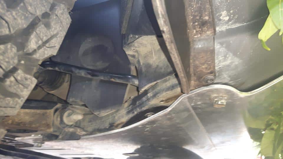

2. Instalat scutul de la melcu - hmmm distantierul ala cred ca nu e pus bine peste bara, acum vad. Deasemenea distantierele fata le-am mai micsorat in atelier fata de ce mi-a dat melcu.

Deci distantierele de la scutul de aluminiu sunt mai mici decat cele originale? Cat de mici? Si scutul l-ai instalat peste cel de tabla (eu asa am procedat la recomadarea Dacia, sunat la VC)

Da, scutul este peste cel de tabla, vine perfect, iar distantierele originale de pe fata le-am mai micsorat la strung la AutoNesti caci era prea mare distanta lasata. Pretul la eleron cred ca a fost 450, vopsitul a fost bonus parca pt o gresala de cartela :)

2. La scut era bine de urmarit instructiunile din manual de aici (PDF la tutoriale). pare sa fie montat corect insa cu un distantier prea mic? Ar fi fost buna o poza mai de dedesupt... eventual dintr-un canal.

2. O sa revin cu poze.

Stiu ca au masurat spatiul liber fata si au mai scos din cele pe fata. Cat... nu stiu ca nu eu am avut ala de masurat :) Am uitat sa spun - am pus si niste leduri bara (galbene) flood la marsalier.
Iti atasez poze cu scutul, unde am pus butonul de pornit spoturile fata si leduri spate (*camuflate sa nu se vada sau orbeasca traficul in spate).
