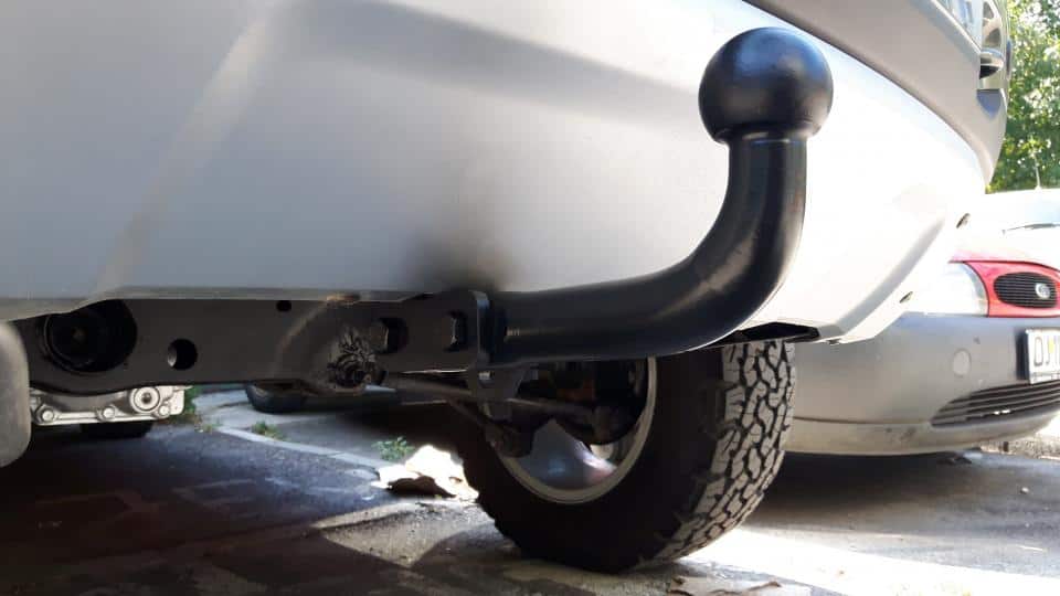

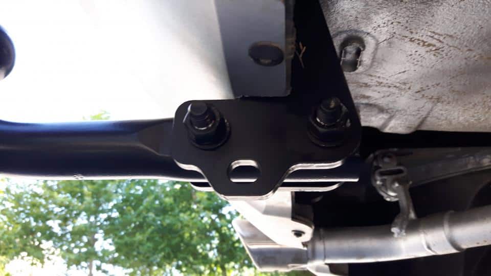

E polonez, am luat-o pas cu pas ca si Klaus Johannis (*instructiunile le-am lasat sa le citeasca mecanicul caci eu dezbateam in receptie problema cartelei de vopsea Dacia). Cand sa teminam de montat, hop impingea rau suportul de cui bara, era cat pe ce sa renunt, zic hai sa taiem ce nu se vede cam 4 cm patrati, si a venit impecabil. Am uitat sa fac poza, daca vrei poza - let me know.

Initial am vrut sa iau original si eu... insa erau cam scumpe (suport,carlig,electrica), aproape 40% mai mult ca cel montat. Deasemenea la Dacia erau 2 modele din care la unul tot trebuia sa tai bara. Astfel am optat spre pret mic si am luat unul original Mudster complet, dupa ce am confirmat ca merge pe Ph2 - partea electrica am pus-o la sertar.
Am atasat pozele penrtu cine vrea sa se convinga cu ochii lui, dupa cum se vede taietura este nedetectabila iar el sta perfect. Dan de la Nesti a insistat sa vopseasca suruburile cu negru, original sunt normale.
Motivul punerii carligului la mine a dost pt agatat biciclete si protectie (am cunoscut un duster atins in spate). Plus o sa imi fie mai usor sa trag colegii in offroad.
