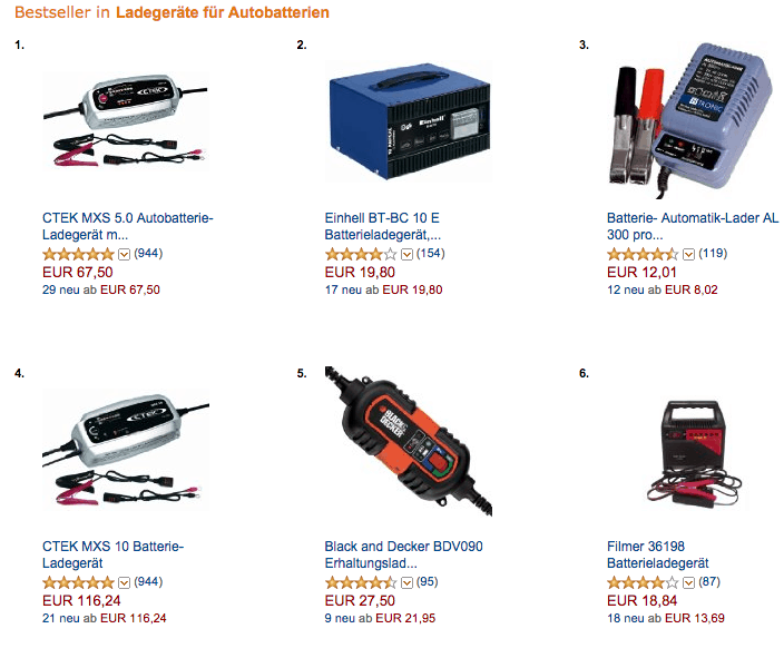

In toamna i-am luat lu taicamiu un incercator ( http://www.ctek.com/de/en/chargers/MXS%205.0 ) de pe amazon. El are un logan cu o baterie obosita din 2006, si pot sa zic ca a revitalizat-o fantastic. E foarte multumit ca l-am scutit asa de la a cumpara o noua baterie . Ce e drept are garaj cu priza si o tine mai tot timpul conectata la incarcator.
Am luat unul similar de la Lidl. Aveau o promotie la un mom dat. Eu asa tin in viata bateria de 35ah de la tico. Avand in vedere ca o pornesc maxim o data pe saptamana dar sta numai in garaj, bateria rezista de cel putin 8 ani. Evident nu se compara curentul luat de duster la pornire cu cel de la micul 800 cc.
redman foarte bine ca si-a facut treaba dracia aia dar nu vad exact unde a fost scutirea de cheltuieli ca aproximativ cat ai dat pe aia dadeai pe o baterie noua. Ca e bun sa-l ai in casa/garaj asta e altceva :)
Un garaj in care sa tii masina sau macar bateria la o temperatura ~ constanta este deja la alt nivel fata de masina lasata in fata blocului atat la -20 grade cat si la +40.
