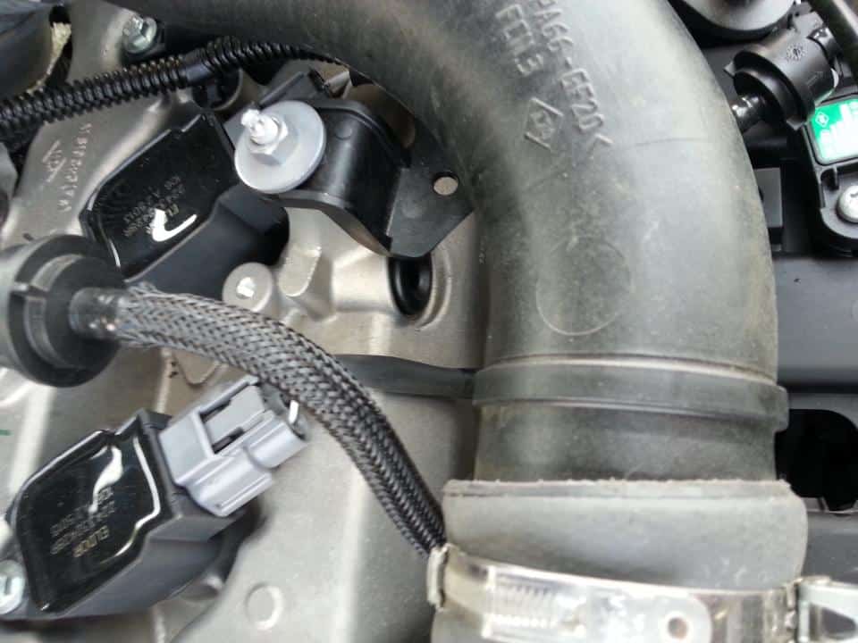

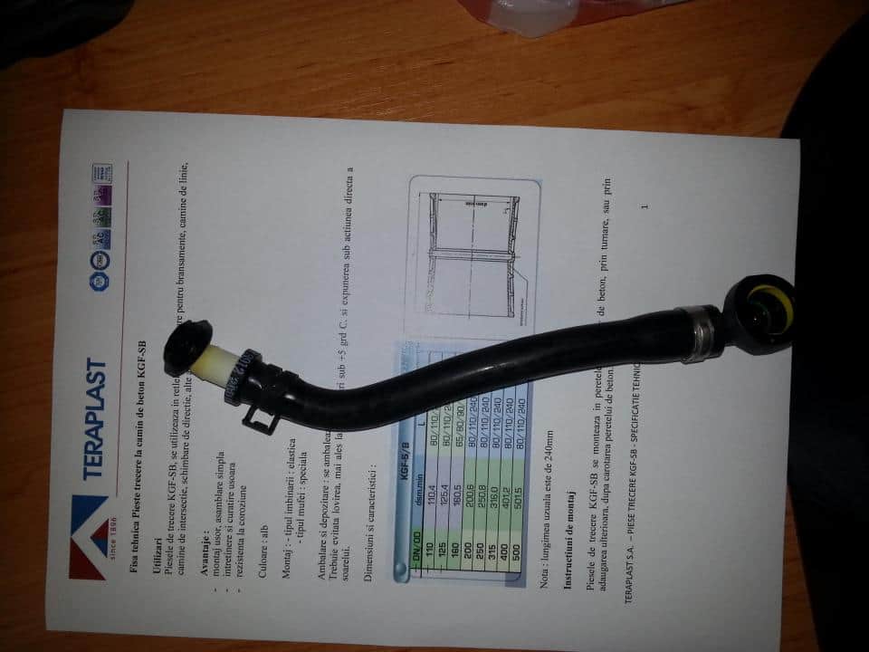

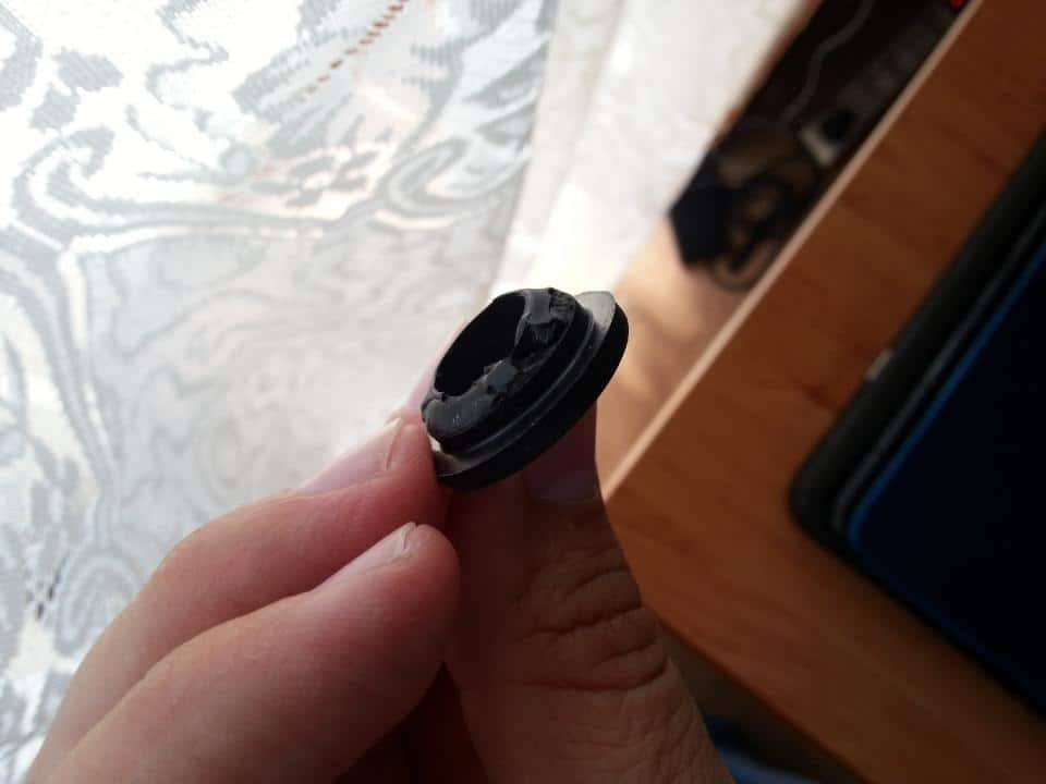

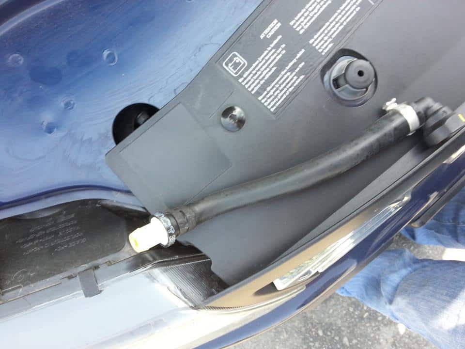

- prima problema o am cu futunul care colecteaz gazele din capacul de la ghiuloasa dinspre radiaor si le baga in galeria de admisie, mai exact cu garnitura de etansare care este de o calitate foarte proasta si este aruncata afara. Am bagat-o la loc de vreo doua ori pana acuma, a tinut un timp dupa cre a iesit si degeaba o mai bag la loc acuma ca ies singura chiar cu motorul rece. Garnitura este de o calitate foarte proasta, are un guler pe xterior,dar pe iterior nu are nici un guler care sa o tina la loc. Peisa de etasare, garitura, parca ar fi facuta cu briceagul, plus ca se sfarma cauciucul, nu ar trebuii sa reziste la temperatura si la ulei...... Cand am vazut-o prima data am ramas masca de cum arata dar am zis hai sa bag la loc ca poate rezov problema cea ce nu a fost asa.
Acuma am apelat la dealer dacia si am sunat la vocea clientului rugandu-i sa-mi trimita piese inlocuitoare cit mai repede posibil prin curier rapid.... acuma inca se mai gandesc ... de inlocuit o pot inlocuii singur nu-i nici o problema. Dealerul adica Verbita Arad nu o are pe stoc pentru ca nu s-a mai intalnit cu astfel de problema. Nu stiu de ce dureaza atat ca sa intru in posesia piesei... sunt dispus sa o si platesc numai sa ajunga cat mai repede.... dar oricum traim in ROMANIA.
Sa nu va speriati piesa nu-i roasa asa am cerzut si eu, efectiv asa este turnata si asa defecta a fost introdusa in motor... nu am cuvinte... sunt foarte dezamagit, cine stie ce piese malformate mai am in motor.

Postez poze cu piesa defecta sa va minunati.
Cu furtunul n-ai ce face, o fi defect de fabricatie si il schimbi pe garantie. In mod normal in maxim cateva saptamani trebuie sa iti poata aduce orice piesa. Eventual suni ANPC daca dureaza exagerat de mult.
