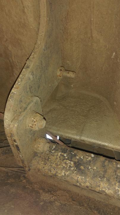

Asadar am facut niste poze... cam greu datorita spatiului dar vedeti atasat
Intradevar suportul carligului sta prins doar intr-un singur strat...
O fi bine... o fi rau...?

Originalul se fixeaza la fel doar intr-un strat de tabla. Teava are si rol de centrare in celalalt strat de tabla. Oricum, eu nu-mi fac griji, 4 astfel de suruburi asigura destul de bine atelajul si la rmorcare si la impact ( s-a mai discutat de aceasta utilizare a cirligului de remorcare). Cei care aveti cirlig tip " git de lebada" - care iese pe sub bara, credeti ca la o forta mare aceasta se indereapta? Sau gindit la aceste aspecte cei care le-au proiectat, nu credeti?
Eu am carlig Gat de lebada... si cred ca in caz de impact, carligul meu se va stramba destul de rau... dar, doar carligul.
Datotita unor intamplari din trecut... eu mi-am ranforsat suportul de carlig adaugandui niste gusee ei zonele care mi-au dat batai de cap.
In materie de prinderea pe lonjeroane... teava mea este cat lonjeronul si... prinderea suportului se face la fata tablei.

Tinand cont ca am facut o verificare a carligului inainte de a trage un concediu de 1500 km cu rulota in spate am zis sa ma tin de cuvant si.... am facut niste poze si... le furnizez acum:
Prindere carlig in interior, partea dreapta:
Prindere carlig in exterior (sub masina), partea dreapta:

Prindere carlig in interior, partea stanga:
Prindere carlig in exterior (sub masina), partea stanga:
LE: Nu se vede dar eu confirm ca exista acele distantiere din teava. Confirm pentru faptul ca EU singur mi-am montat carligul.
Ok, se pare ca este oricum mai ok decat cum este la mine.
