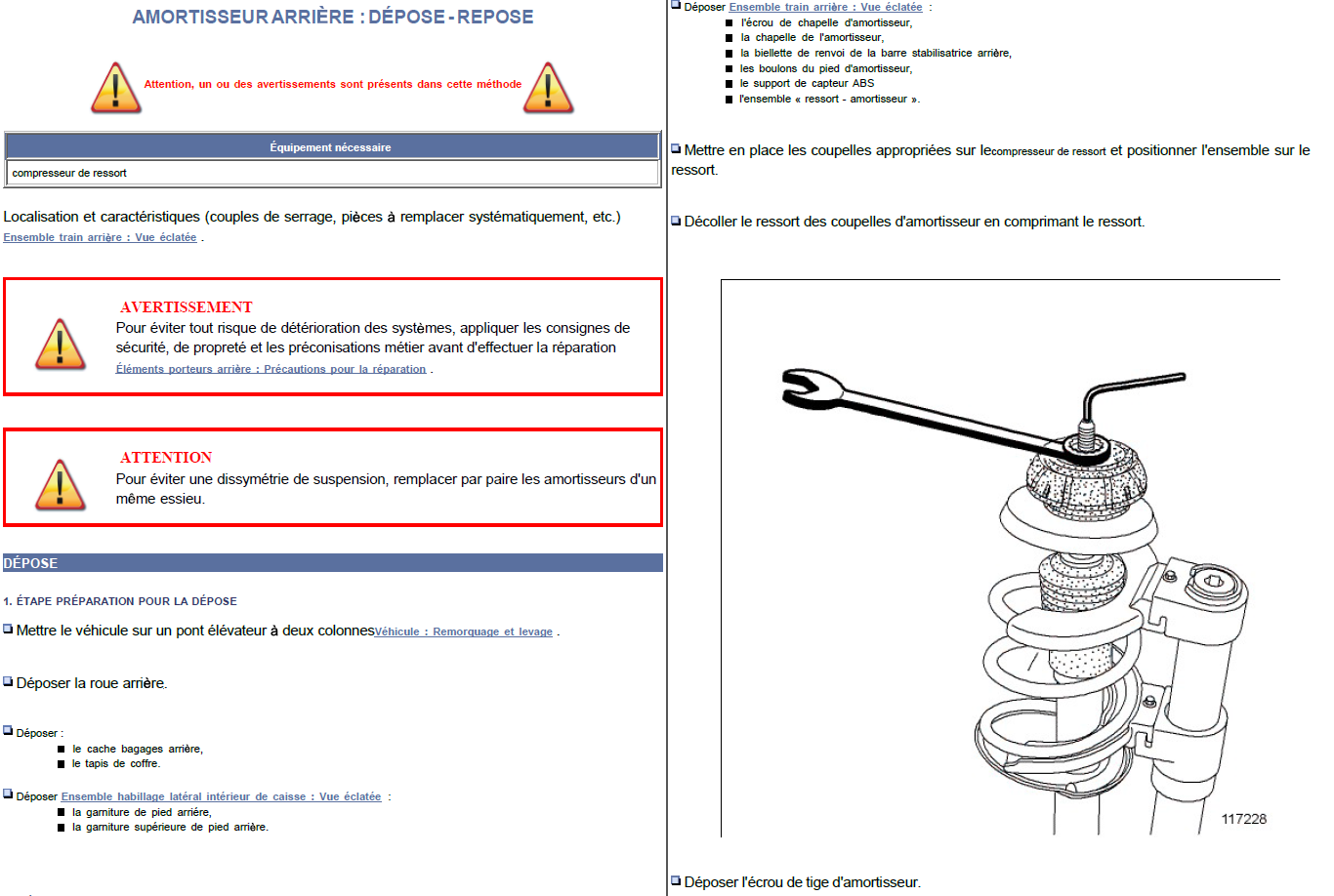

Amortizoarele se inlocuiesc pereche pe axa,asa ca trebuie sa le schimbi pe ambele punte spate.
Te sfatuiesc sa pui amortizoare OE sau Monroe.Ambele sunt agreate de Renault.La 4x4,amortizorul are flansa fixa cod 543A06915R, trebuie 2 bucati.Se inlocuiesc cu masina pe elevator sau pe canal.Operatia dureaza in jur de o ora per roata.Se lucreaza sub autovehicul spate si in portbagaj.Atentie la scoaterea arcului de pe amortizorul vechi si montat arc pe amortizorul nou.Trebuie presa si banc de lucru pentru evitarea accidentelor de munca.                                                Service „Bun si Ieftin” nu exista.Ieftin doar la un mecanic care ti le schimba in fata porti ,cu lucru pe genuchi.                   Atentie, dupa inlocuirea amortizoarelor pe axa spate,la 4x4,este recomandat sa se faca geometria rotilor si vei vedea ca sau schimbat valorile fata de cele din fabrica.

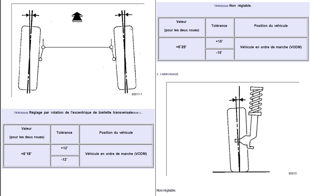

Este în continuare necesară geometria roților după schimbarea amortizoarelor spate?
Unul dintre mecanici mi-a spus că nu ar fi neapărat nevoie, mi-a explicat un motiv legat de faptul că nu se umblă la un anumit element reglabil, dar recunosc că nu am înțeles foarte clar explicația.

Fa geometrie 3D dupa inlocuirea amortizoarelor pt. alinierea corecta a rotilor.S-au schimbat unghiurile de cadere si convergenta( ca alte reglaje Dusterul nu are pe axa spate) atunci cand a fost facuta lucrarea.Vei avea probleme la stabilitate si zgomot,mai putin uzura la axa spate.Este sfatul meu pe care il dau dupa o munca de 50 de ani in domeniul auto.Spor la treaba.

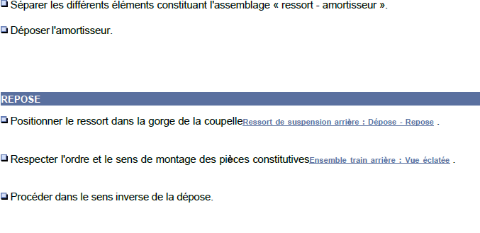

Atasat procedura de demontare /montare amortizoare spate, vederea explodata axa spate si valori geometrie pentru un Duster II HJD, poate sunt de folos si altora.
