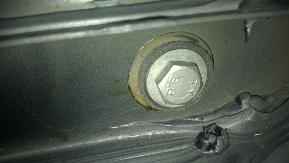

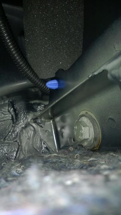

Multumim razvanpat! Totusi noi avem nevoie daca poti sa faci poze la interior. Desfaci capacul de la cric si pipaind cu mana vei intelege cam unde sunt suruburile pe care le vrem noi pozate.
Eventual vezi putin in urma sirul discutiei.
Scuze, am fost destul de ocupat in ultima vreme si am tot uitat sa le fac cand mergeam la masina. Dar am reusit :)
@razvanpat - multumim! Astea erau.
Eu din pacate, desi vad pozele bine, nu inteleg... este capul surubului, urmeaza o saiba, si apoi e o chestie pe care n-o pot identifica...
In fine... pare mult mai ok decat cum e la mine. Trebe sa trimit mail la galia...
