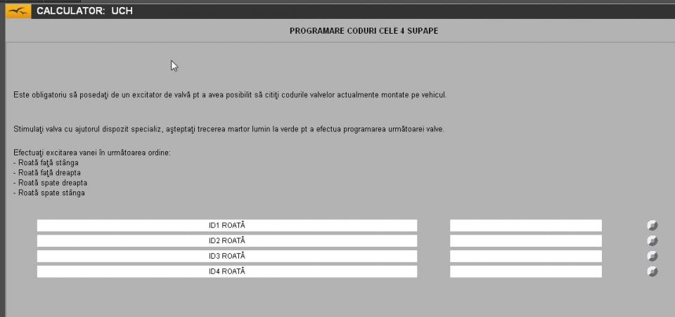

Azi am mai conduc vreo 50 km asa si in timpul mersului am dat reset la setup tp. S-au stins martorii de pe bord. Acum nu-i mai am aprinsi. Tu spuneai ca UCH-ul memoreaza doar 4 senzori iar la schimbarea rotilor trebie sa fac mereu citirea lor?
Sa inteleg ca iarna si primavara trebuie sa duc mereu masina la reprezentanta cand schimb rotile?
Sunt curios cat va sta asa cu martorii stinsi. Voi scoate aer azi dintr-un pneu sa vad ce apare.
Eu unul chiar nu cred in teoria asta. Cum spuneam, dupa ce am dat reset, mi s-au stins martorii de pe bord. Am desumflat intentionat o roata la 1,5 bar, si UUPS, mi-a recunoscut pe loc senzorul din roata. De data asta culoarea martorului de sus era rosu cu un bip sonor. Cum asa, daca eu nu am fost la reprezentanta sa-mi faca citirea noilor senzori. Cred ca meseriasul de le Reifencenter, unde se ocupa in special de roti, avea dreptate. Mi-a spus ca dupa cativa km parcursi totul va fi OK. Mi-am umflat repede roata la presiunea indicata si au disparut martorii de pe bord. Trag linie si acum vad ca nu e chiar asa cum spun unii. Ca sa schimb de 2 ori pe an rotile plus recitirea lor inca de 2 ori ar fi insemnat sa mai cumpar inca un rand de cauciucuri pe an. Cei care au facut softul sunt sigur ca s-au gandit inaite la treaba asta, altfel ar fi fost prea costisitor. Pentru mine cel putin, varianta aleasa, adica, sa mai cumpar un rand de jante, un rand de senzori, fara sa pun la socoteala anvelopele de iarna ca astea oricum trebuia, a fost cea mai ieftina. Schimbatul cauciucurilor in fiecare sezon plus montajul lor in 2 ani, costa exact cat am dat pe jante/senzori.
