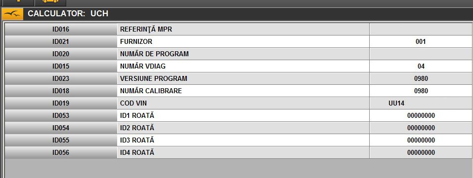

Azi mi-am pus rotile de vara. Cum spuneam acum o perioada de timp, pe al doilea rand de jante, am pus senzorii de presiune in roti cumparati separat. Dupa montare, am circulat cu masina cam 5 km dupa care mi-au aparut pe bord cei 2 martori , ca in fotografie post-3487-0-42183400-1426272516_thumb.jpg Martorul de jos, cel de presiune roti, mi-a pulsat cam 30 sec dupa care a ramas pe aprins in continuu. In manual spune ca daca martorul de sus este portocaliu inseamna ca este o eroare sau o defectiune a unui senzor. In cazul meu, dupa montarea anvelopelor, nu am mai fost la reprezentanta sa-mi faca citirea senzorilor de pe roti si corelarea cu CB. Daca martorul de sus ar fi fost rosu cu semnal sonor, insemna ca am o pierdere de aer intr-un pneu.

Din moment ce UCH-ul memorează doar 4 senzori, iar tu i-ai suprascris pe cei 4 originali cu cei montați ulterior, cum ai vrea să îi citească?
Te duci la reprezentanță.*
Senzorii sunt memorați în UCH care trimite și primește info către TdB.
UCH=unitate control habitaclu.
CB=computer de bord nu are legătură cu TPMS-ul.
TdB= tabloul de bord primește informația de ok sau eroare și afisează martorii corespunzători sau setează pragul de presiune și îl trimite la UCH.
Un mic pont:
notați ID-urile valvelor(în poză sunt 00000000) de ex: 0010A75C pentru fiecare set de anvelope în parte astfel
SF(stânga față) 0010A75C
DF(dreapta față) 00000000
SS(stânga spate) 00000000
DS(dreapta spate) 00000000
La schimbarea anvelopelor se va putea vedea (cu CLiP-ul) ce set e memorat.
