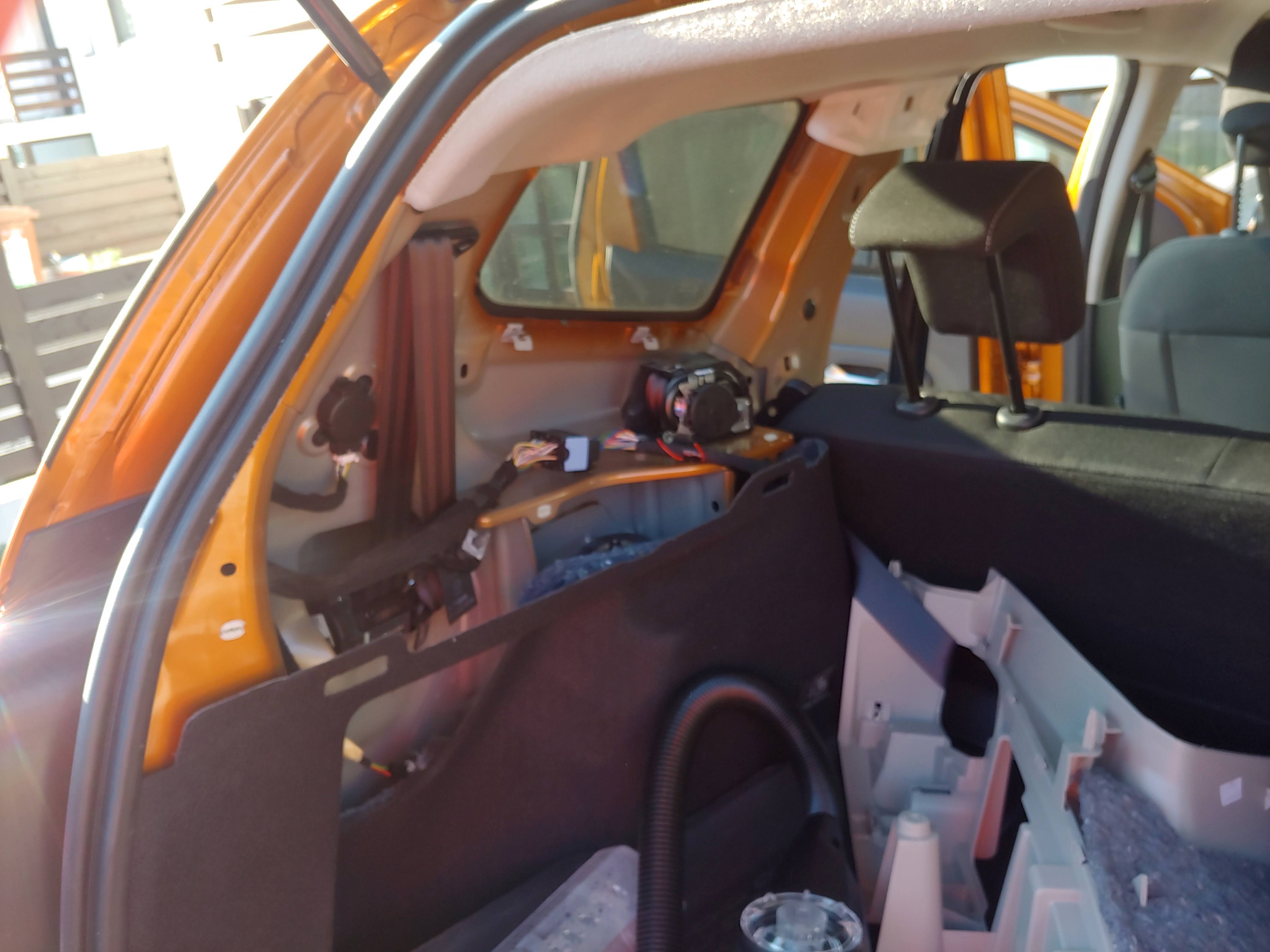

Ma gandesc ca deja exista + permanent in spate ( in portbagaj, pe partea stanga a masinii, sub protectia de plastic ). Firul rosu in cazul in care e dubiu.
@t0rquemada va lamureste mai bine
Ăla este + pentru alimentare modul cârlig , nu poți lega plusul pentru alimentare frigider rulota poate doar încărcare baterie dar nici așa nu merge pentru că este prea subțire .
