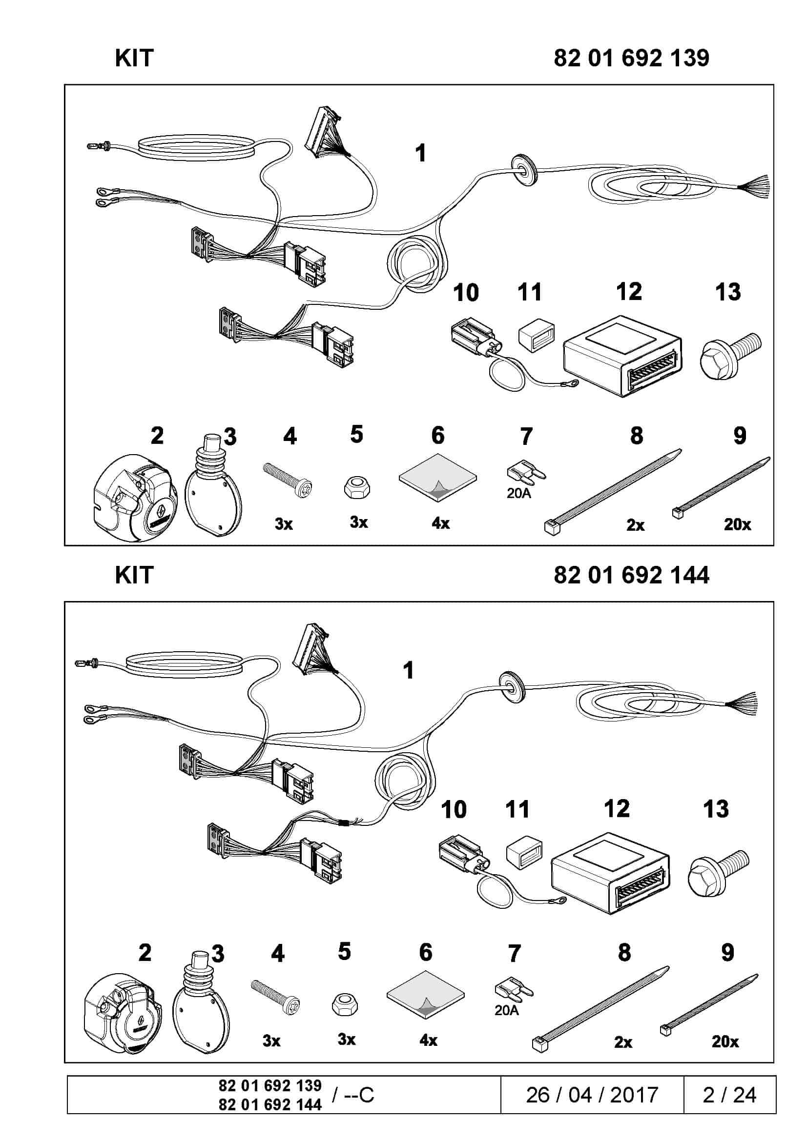

La ph1 UCH-ul nu e așa de sensibil.
Recomandarea e să pui instalație "inteligentă" sau să îți faci una cu relee, de ce:
-semnalizarea trece prin UCH 2x21w+4w + 21w remorca x2 pe avarii = ?
-pozițiile sunt pe siguranțe separate, dar monomaneta are contactul cam la limită
-frânele* sunt 2x21w+16w + 2x21w remorca
-marșarierul** 1x21w
-ceața spate*** monomaneta are contactul la limită 1x21w +remorca
*contactul de frână are rol de senzor pentru ABS, injecție(RVLV)
**sonda de marșarier are rol dublu informează calculatoarele ce poziție are levierul de viteze, neutru sau marșarier pentru HSA (hill start assist) și RVLV - instalația deșteaptă va opri luminile mașinii/senzorii de parcare dacă există o remorcă cuplată
***instalația deșteaptă va opri luminile mașinii dacă există o remorcă cuplată

Trebuie decupat din scutul rezervorului de adblue, rezervor care trebuie golit și demontat (conform indicațiilor oficiale) . Modulul cu pricina scoate forța* din circuitele originale și în acelaș
Cine a zis că e can bus? e legat la can?
Instalația și modulul au fost gândite ca plug&play(nu tai nimic, doar pui o masă și un papuc) și ca să nu încarci instalația deja existentă cu becurile remorcii + dezactivare marșarier + senzori și ceață spate când ai remorca cuplată
