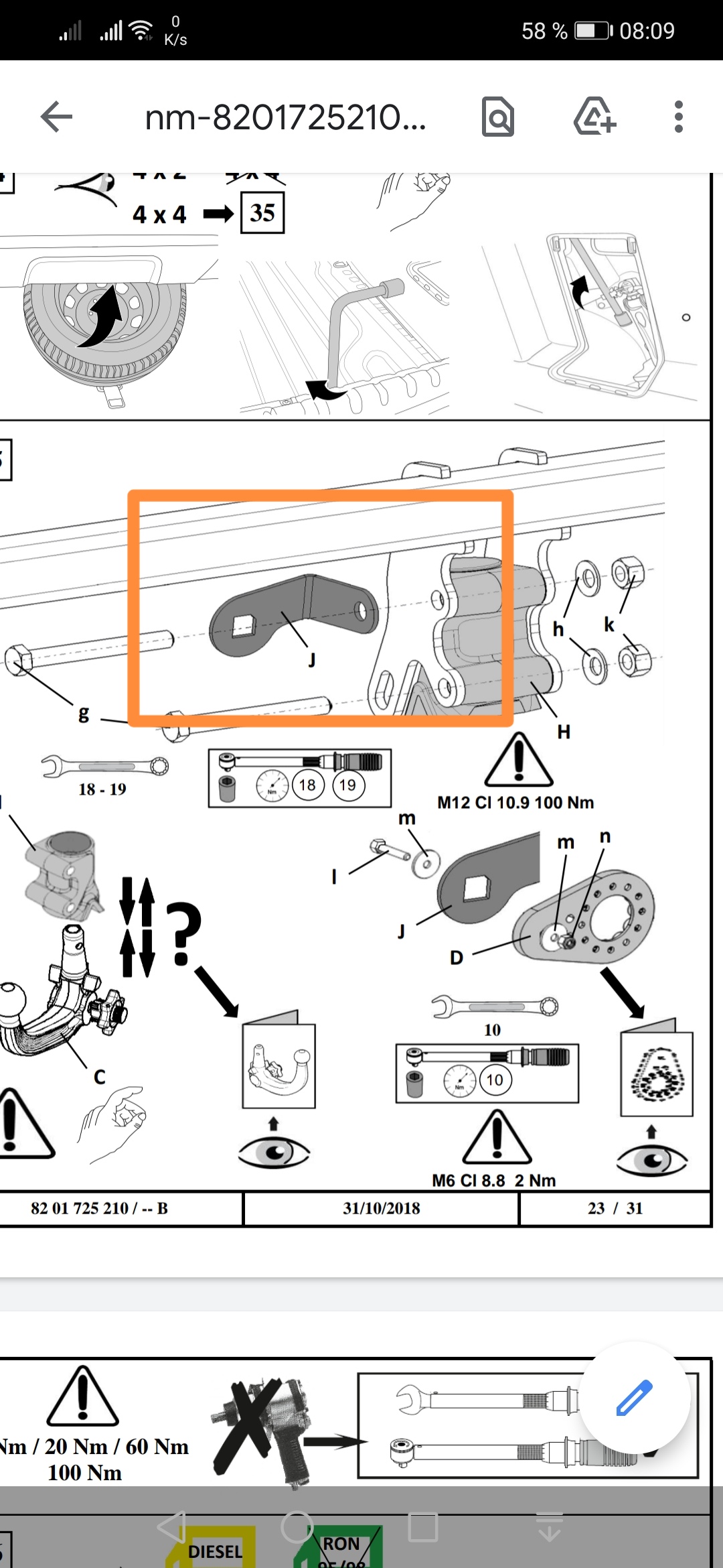

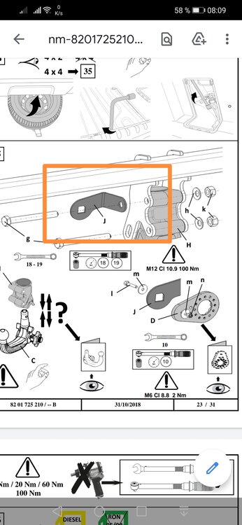

Cred ca am găsit problema!
O sa montez piesa pe care am marcat-o în poziția corecta. Cred ca voi reuși să pliez priza după protecția de plastic. Trebuie sa întorc piesa la 180 °, cred ca a fost montata în poziția greșită!
