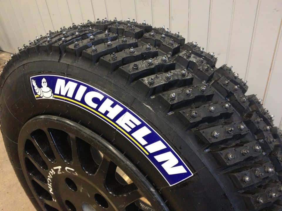

Am inteles ca pentru anvelope de iarna nu e bine sa fie foarte late, adica mai inguste ar fi mai bune. Dealtfet daca va uitati la curse pe zapada, chiar si la WRC sau similar, ce se mai da pe la TV, au niste anvelope foarte inguste, care chiar par caraghioase pe acele masini. Aveti idee unde se pot gasi astfel de anvelope? sau de fapt alea sunt de "competitie"?
