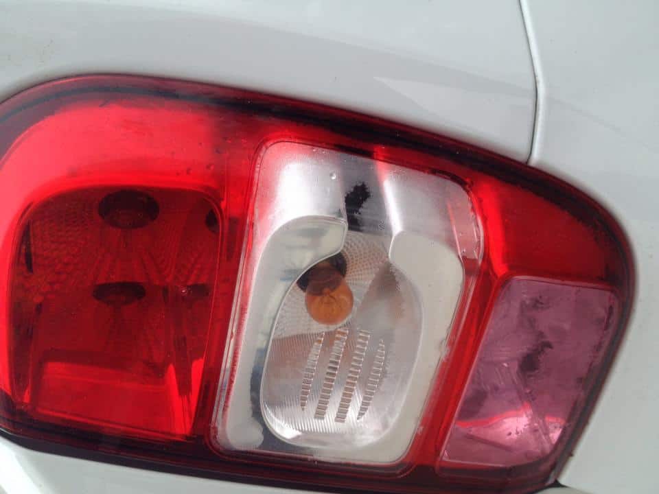

In mod sigur au venit in dotare de serie cu aburire triple spate.
Uite si dovada de la un alt duster facelift caci la al meu nu am apucat sa ii fac poze
Mentionez ca tripla pe exterior era perfect curata.
Eu ma gandesc serios sa ii iau putin de ciuf pe astia de la Dacia. In goana dupa profit, au uitat sa puna o amarata de garnitura la capacul spate al triplei.
@psystem
Așa cum remarca danielcojocar că citesc cartea, deci este bine pentru mine ca statut în acest forum , și-i mulțumesc din suflet pentru apreciere,
scrie la cartea dusterului că eventualele aburiri care apar în sistemul de iluminare sunt normale la duster,
iar aprinderea farurilor va duce la dispariția acestui fenomen; este drept că nu menționau acest lucru și pentru stopurile spate.
Eu nu am urmărit și nici nu am observat acest fenomen la stopurile spate, de la mașina mea.
Te cred că ești nemulțumit și enervat, mai ales că mașina costă ceva bani.
Eu am schimbat un bec la stopul din dreapta spate și am observat că are o garnitură dintr-un burete negru, seamănă cu izoprenul, dar nu știu din ce material este, poate ne lămurește danielcojocar, căruia îi mulțumim anticipat.
Sfatul meu este să desfaci stopul spate și să vezi dacă nu au uitat cei de la uzină să pună acel burete.
Chiar dacă este în garanție poți să faci acest lucru pentru că aici se înlocuiesc becurile care sunt consumabile.
În cartea tehnică se descrie modalitatea de înlocuire a unui bec stopuri spate.
Tinand cont ca aici nu este un subiect care sa ma fi interesat vre-odata nici nu stiu ce sa spun despre acel burete. Acest subiect nu este legat de functionalitatea masinii si eu nu sunt cotrobaitor sa-i gasesc chiar toate defectele...
Cert este ca am vazut acelasi lucru (buretele) si la o alta masina mai de "vaza" dar nu stiu cum lucreaza.
Zice la carte ( manual de utilizare dacia duster)
Urme de condens în lămpi - Aceasta nu este o anomalie. prezența urmei de condensare este un fenomen natural legat de variațiile de temperatură. Aceste urme vor dispărea rapid în momentul utilizării lămpilor, p. 5.41, ediția din martie 2010.
