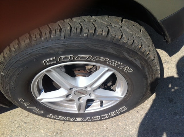

Pana la urma am pus pe jantele de aliaj Cooper discoverer at3 225 75 16. Profilul seamana cu cel al unei anvelope de iarna dar am citit despre el ca ar fi ok in offroad .
http://www.testanvel...erland-journal/
Inca nu am iesit cu ele de pe asfalt decat pe drumuri forestiere si de campie uscate asa ca nu pot sa le apreciez .

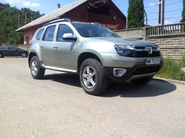

Cum se prezinta distanta fata de carenaj cand iei maxim stanga/dreapta? Cat au costat si de unde le-ai luat(tocmai ce dadusem o cautare dupa ele pe net insa nu prea le gasesc la noi in tara) ?
Ma bate gandul sa trec si eu pe ceva asemanator pentru iarna + eventual noroiala premeditata :) si sa pastrez jantele stock+ Conti all season pentru vara.

Klaus Anvelopele au costat 360 ron fara tva si le-am luat de pe pro anvelope.ro firma este din bulgaria si la persoanele juridice factura este fara tva. Transport gratuit. Am modificat carenajele la cald si aripa inferioara am indoit-o plus am pus arcuri h&r lift 3.5 cm.
