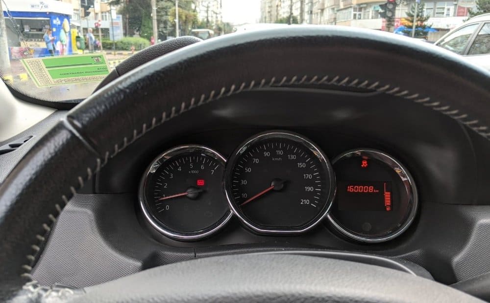

Si eu am aceeasi problema.... Totusi apar destul de rar cei doi martori, dar apar uneori (dupa cum se vede si in poza).
Pe langa asta, uneori dimineata cand pornesc la rece scade turatia de ralanti, iar cand ajunge undeva cam pe la aprox 600-700 rpm se aprinde martorul "dinti de fierastrau" galben, creste turatia la motor si se stinge martorul, dupa care iar scade turatia si tot asa de cateva ori, pana o accelerez eu putin.
