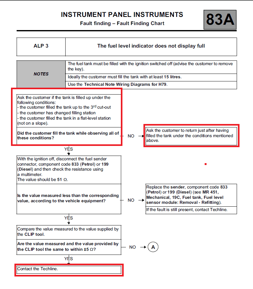

Tot cu alte cuvinte asa e, degeaba ai documentatia daca nu stii sa o interpretezi. Capturi aruncate, afirmatii aiurea si apoi "ameteala" (derivate, diferentiale si integrale). Dar deh, ne place sa spunem ca stim ce afirmam 99.9%.
PS: Un like pentru raspunsul dat colegului @klaus dar si un amendament pentru captura din manualul in franceza pentru Clio (alba-neagra).

Klaus are Duster ph1, la care problema cu rezervorul (cocoașa) era de la lansare ! În primă fază, cu rezervor plin, pe plat, se intră în meniul de service al TdB-ului și după ce se intră se iese
Fisierul MR-453-X79-83A000 V4 din care s-au extras capturile (dar V1) se afla si in manualul de utilizare Duster2014 pe care l-am postat pe topicul dedicat unde a fost si afirmatia ”știi și la ce te a
MR-urile sunt parțial refolosite de la Clio2(Logan I e derivat din el iar Duster ph1 e derivat din Logan I ), ăla avea TdB-ul vizibil pe diagnoză, așa că mai apar și erori - cu alte cuvinte degeaba ai
La momentul apariției Logan I (2004) aveai deja Clio2 pe piață. Cum Logan I s-a vrut un Clio2 de buget e logic că au refolosit niște piese, dar nu puteau folosi tot. Duster ph1 a folosit aceeași electronică de la Logan I.
La partea de documentație au refolosit tot ce se putea, uneori au scăpat erori , interpretate de alții ca "descoperiri".
Eu tocmai ti-am semnalat o discrepanta in logica (daca tot spui ca "e logic”). Despre lacunele si greselile manualelor pe care le tot invoci noi am mai discutat. Cele din 2009 referitoare la indicatorul de combustibil erau gresite dar tu le-ai atasat  apoi comparat mere cu pere (sau Clio2 cu Duster ph1). Deci afirmatia ”cu alte cuvinte degeaba ai documentația dacă nu știi să o interpretezi” e valabila chiar pentru tine. In cele urcate de mine lansate in 2014 (ultimele gasite in acest format din Dialogys 2016) cei de la Dacia\Renault au corectat greseala (vezi ca te ajuta ”sa stii” si reviziile lor). La astea mai noi au facut o procedura mai detaliata (din care am urcat cateva extrase) plus ca OBDul ofera mai multe posibilitati. Cu toate acestea multe reprezentante ridica din umeri, dovada colegul de pe acest topic, iar pe forumuri sunt mult mai multe cazuri. Apoi de ceva timp cei de la Dacia\Renault au inceput sa inchida iar ”robinetul” informatiilor dand painea si cutitul reprezentantelor. Dar va fi si reculul, clienti nemultumiti mai multi si tot mai multe apeluri la ”112” (si se pare ca nu mai raspund nici la VC acum).
Stiu ca iti este tare greu sa recunosti gafa facuta (ai incercat doar sa o cosmetizezi) pentru ca te crezi perfect. Dar tocmai asta duce la mai multe greseli (mai ales cand nu inveti nimic din ele) si plafonare.
Editat de Gil26
Gafă e atunci când cineva întreabă de un model (Duster ph1) și primește informații despre Duster ph2,  asta ca să fiu politicos.
Gafă e si când citești documentația ca un prompter, în reprezentață la orice eroare de genul se contactează techline-ul (un lux (abonament) pe care nu și-l permite orice reprezentanță) care îți spune ce să faci pe banii Dacia și timpul clientului.

Si pentru ca e duminica seara hai sa ne mai amuzam putin cu manualul de service (cel oferit de coleg, dar si in cel din 2014 sunt la fel sublinierile). Mai pe romaneste: mai draga client ai umplut rezervorul pana la al treilea "profil", ai schimbat statia de alimentare, ai facut plinul intr-o statie cu nivel plat, ai facut plinul observand toate aceste conditii? Daca nu, atunci ia du-te mata la plimbare si revino cand ai alimentat respectand toate conditiile. Daca da, atunci "mesterii" nostri incearca sa ii dea de cap (cu informatiile astea pe care le au). Daca nu reusesc atunci vor contacta (daca pot, ca deh, e un lux) Techline (indiferent daca raspunsurile tehnice sunt da sau nu, iar daca e ph1 e si mai nasol). Bineinteles ca e destul de probabil ca nici noi sa nu ii dam de cap asa ca revenim la "AFTER REPAIR Check for correct operation.".
Radem, glumim dar mai si "platim". Cam asta au putut scrie "specialistii" intr-un manual de service. Iar colegul @alin1974 de vreo doi ani nu a reusit sa rezolve "dilema" Si ca el sunt multi altii cu diferite probleme.
Afirmatia "care îți spune ce să faci pe banii Dacia și timpul clientului" este una partiala. Daca masina este iesita din garantie va fi pe banii si timpul clientului chiar daca problema este una a producatorului. Plus ca egal ce\cum la toate astea se mai adauga nervii si rabdarea clientului.
PS: pentru cei doi colegi. Voi ati respectat cele trei conditii?:D Sau ati gasit vreo "benzinarie" in panta iar apoi ati mai trecut si pe la alta?
