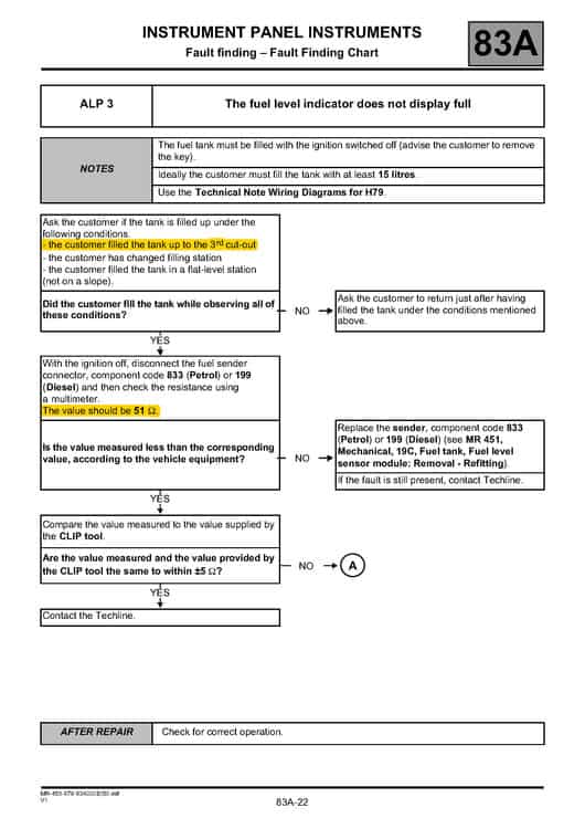

Klaus are Duster ph1, la care problema cu rezervorul (cocoașa) era de la lansare ! În primă fază, cu rezervor plin, pe plat, se intră în meniul de service al TdB-ului și după ce se intră se iese
Fisierul MR-453-X79-83A000 V4 din care s-au extras capturile (dar V1) se afla si in manualul de utilizare Duster2014 pe care l-am postat pe topicul dedicat unde a fost si afirmatia ”știi și la ce te a
MR-urile sunt parțial refolosite de la Clio2(Logan I e derivat din el iar Duster ph1 e derivat din Logan I ), ăla avea TdB-ul vizibil pe diagnoză, așa că mai apar și erori - cu alte cuvinte degeaba ai

Sa inteleg ca ar trebui sa trec la: "În a2a fază se ia sonda de nivel la verificat, atât la rezervor cât și la mufa TdB-ului - valorile trebuie să corespundă" ?
