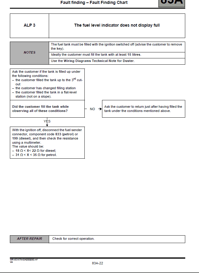

Inițiatorul topicului are Duster ph1 sau X79, fișierul cu pricina e doar pentru X79.

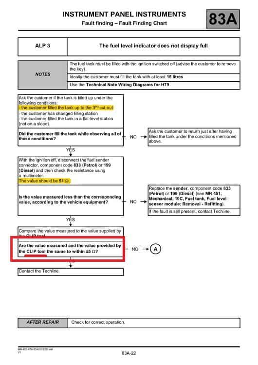

Fisierul MR-453-X79-83A000 V4 din care s-au extras capturile (dar V1) se afla si in manualul de utilizare Duster2014 pe care l-am postat pe topicul dedicat unde a fost si afirmatia ”știi și la ce te a

Control rezistenţă internă a senzorului de nivel carburant; Puneţi vehiculul într-o poziţie înclinată: folosiţi un cric pentru a ridica una dintre roţile spate şi verificaţi rezistența jojei. Rezistența variază cu mai mult de 5 Ω față de valoarea măsurată pe o suprafață plană?;  DA:  Organul este conform: Up; NU:  Înlocuiţi senzorul de nivel carburant: RN-RDC-ACCESS RDC-ELEMENT-REF:474 RDC-ELEMENT-DESC:senzor nivel de carburant

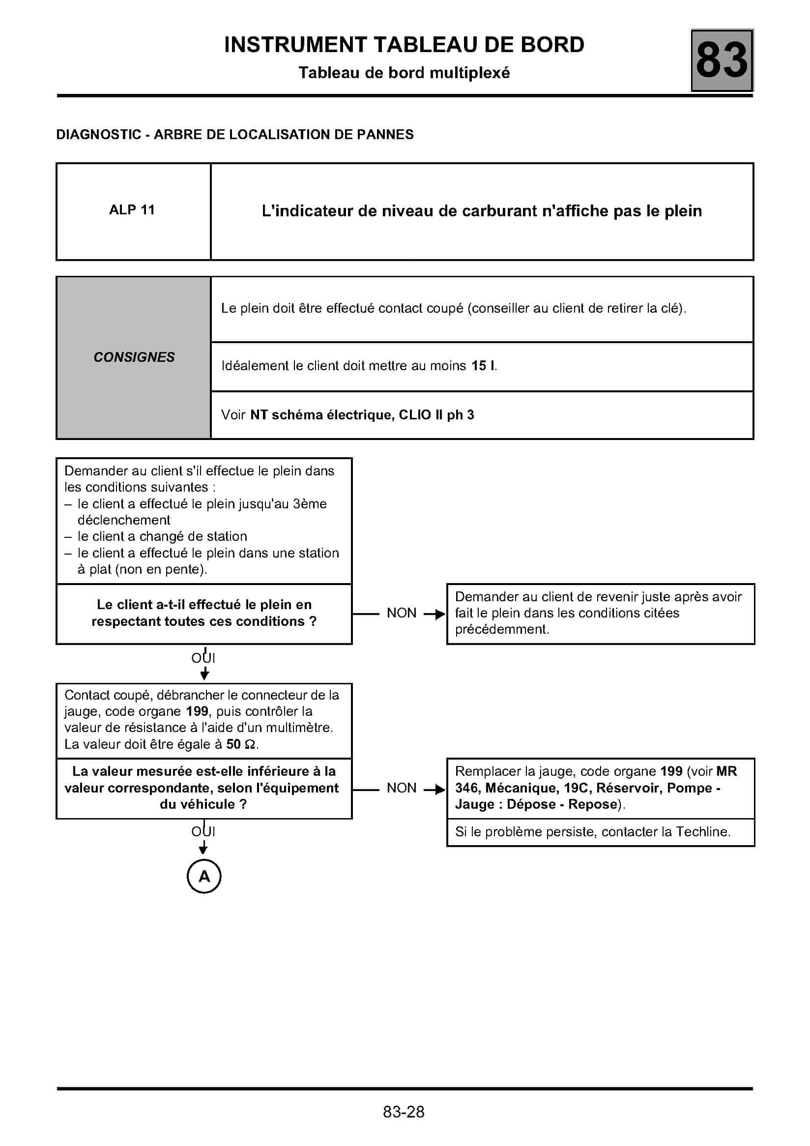

Cele doua cazuri ale colegilor par a fi diferite. Iar probleme cu nivelul\consumul de carburant au si posesori de masini mai noi de aceea cred ca valorile (si mai ales ce\cum se masoara) din CLiP sau DDT ”nu dauneaza” cu absolut nimic. Atasez si o captura din manualul mai vechi.

E clar ca fisierul cu pricina e pentru X79 (scrie si in denumire) dar interesanta si sublinierea din captura ta (la fel e si in cealalta). Putin cam confuza treaba asta  si afirmatia ulterioara.
Apoi tot nu ai lamurit ”știi și la ce te ajută că știi”, cand cineva ofera un manual de service nu ajuta sa se stie, in schimb altcineva poate oferi capturi din manual, interesant. De fapt si alt coleg a subliniat asta:  "Crede si nu cerceta"  ... doar t0rquemada stie si trebuie sa stie .... toti ceilalti trebuie doar sa asculte.

Manualul de service e aici, din 2011:
Iar problema e parțial discutată aici, poza e pusă chiar într-un post de-al meu din 2015 (apropo de alterare soft)
