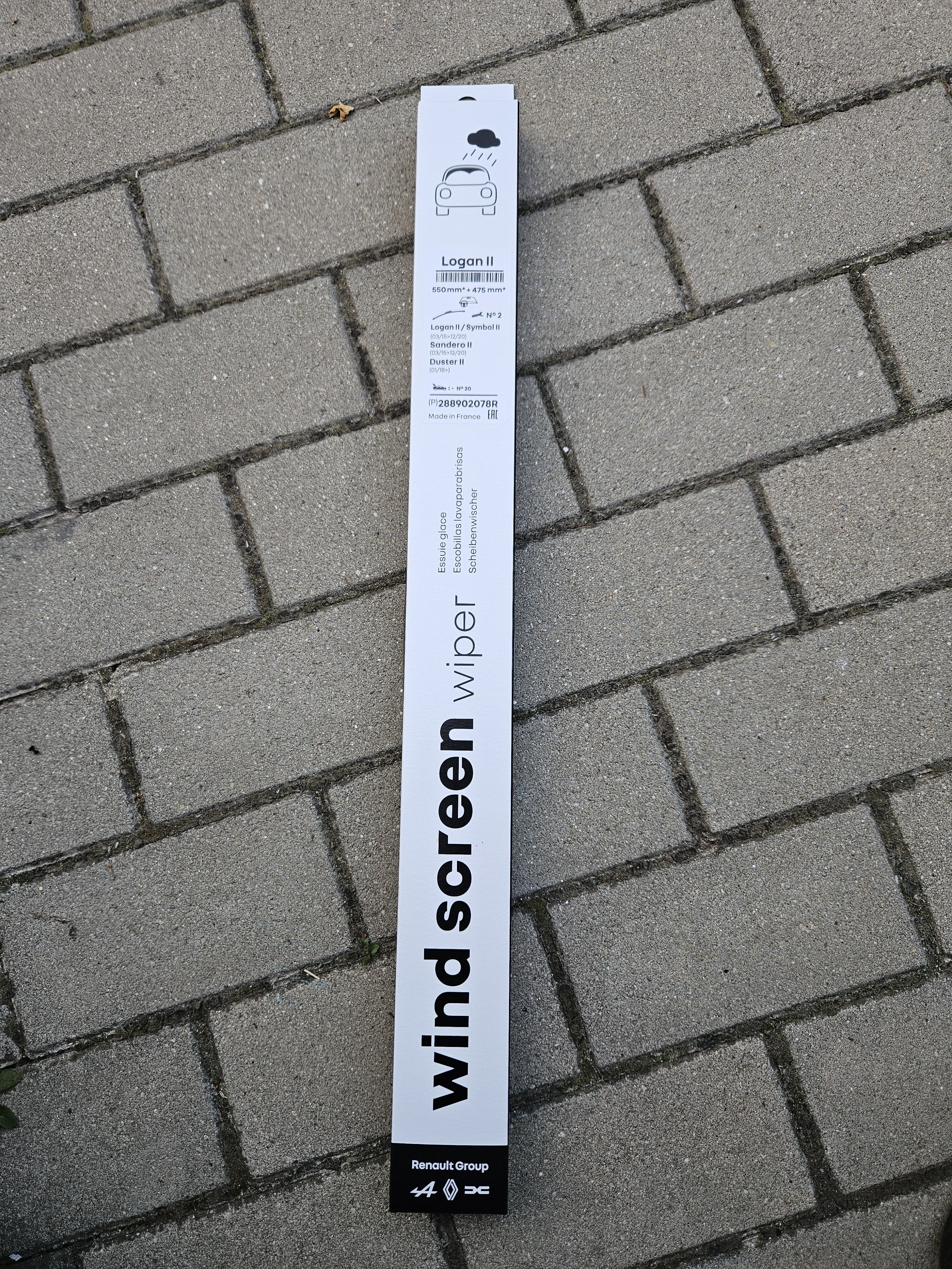

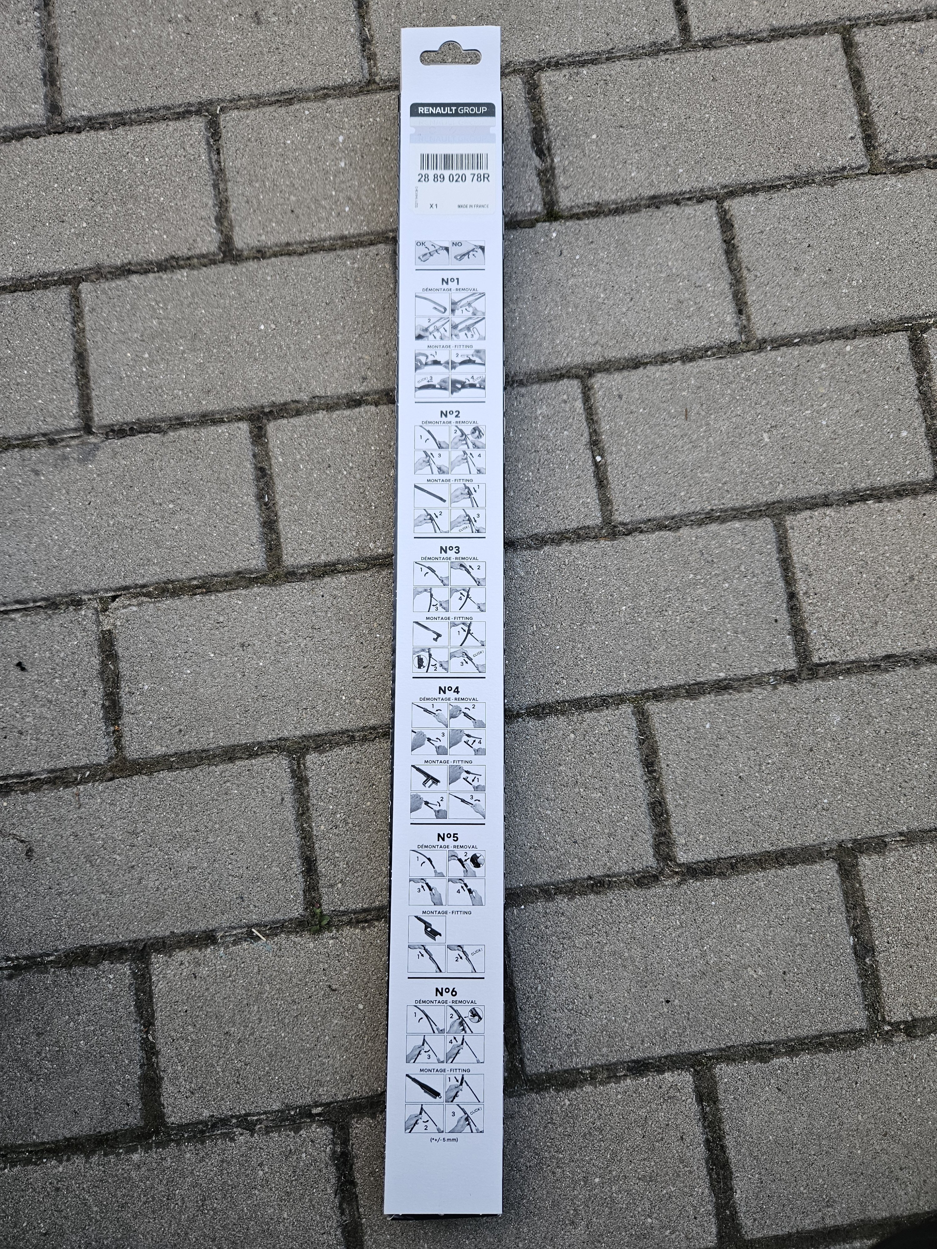

Din datele pe care le am pentru DusterII codurile OE pentru stergator fata sofer este 288905401R pasager 288905811R sau set 288902078R si au dimensiunile 550 \475 mm (vezi si postul #2) iar stergatoru
Tocmai am descoperit ca Dusterul meu (2021) stie sa-si puna stergatoarele in mod "service". Pentru asta, cu contactul luat, se duce maneta de stergatoare la maxim in jos, iar stergatoarele vor parca i
Nu am gasit (si nici nu cred ca sunt) coduri OE doar pentru lamele (iar acestea se pot achizitiona si dupa dimensiuni). Eu la Sanderica am schimbat acum cateva luni stergatoarele de prim montaj (

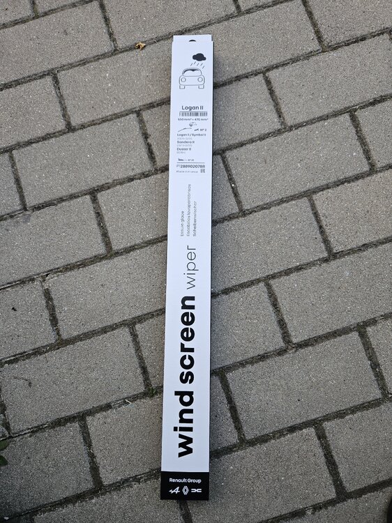

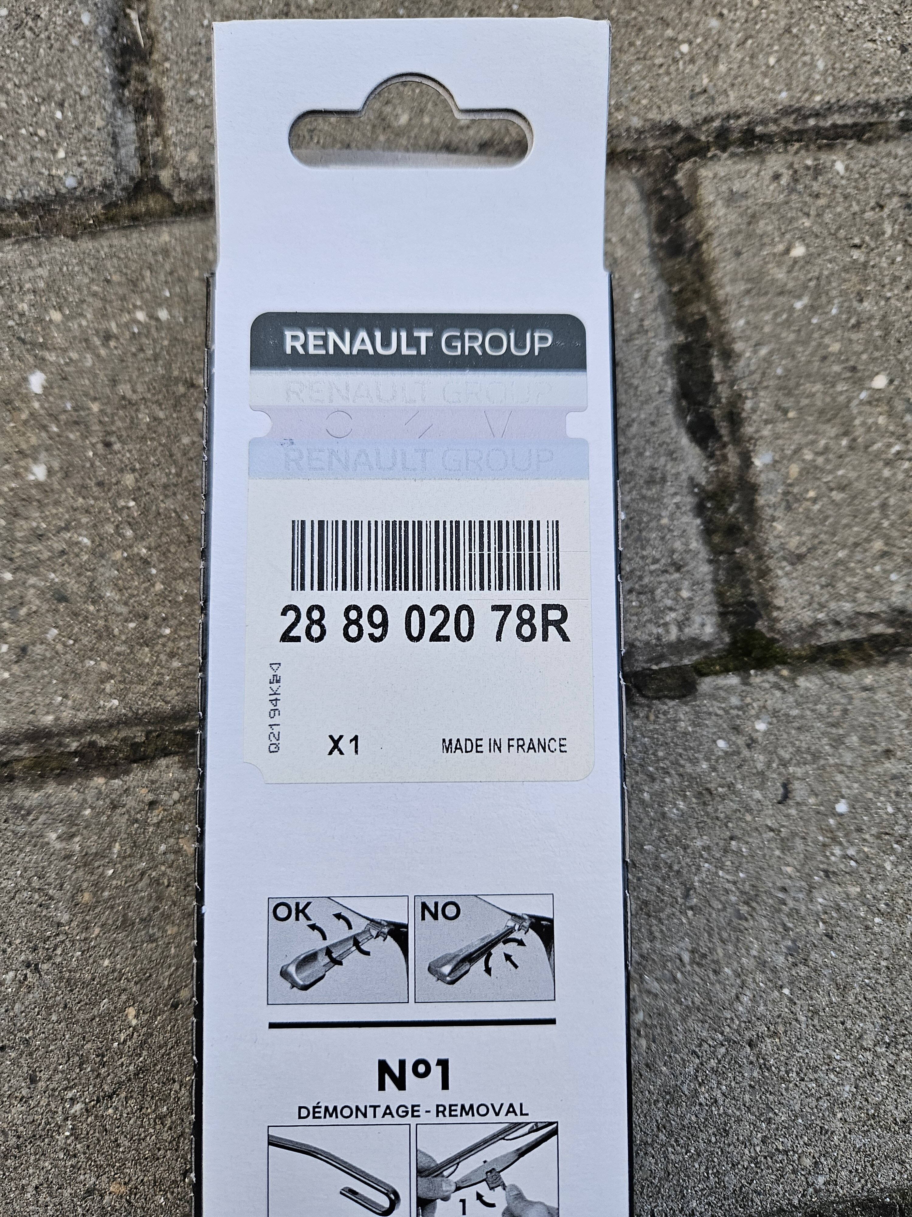

conform cu seria de sasiu (Duster 2 fabricatie 2020), am primit următoarele stergatoare:
Cel de 550 mm 288905401R: 78ron
Cel de 475 mm 288905811R: 66 ron
Sunt identice cu ce am avut pe masina din fabrica.
