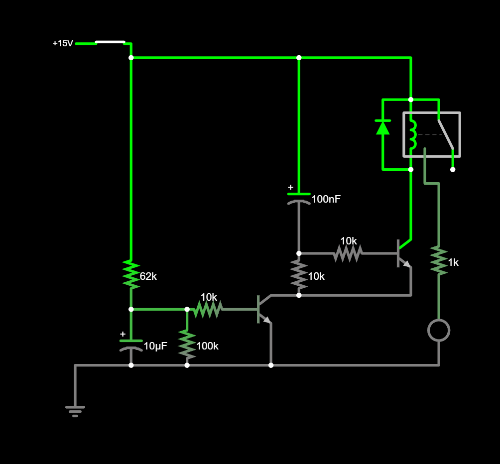

Pornind de la schema de mai sus, aducerea pinului 4 la masa (pin 5) pentru, sa zicem, o secunda duce la anularea Start/Stop. Un circuit simplu poate face asta la citeva secunde de la fiecare pornire a motorului - se leaga iesirea NO a releului la pinii 4 si 5, butonul ramanand functional. Link cu simulare - aici - Pentru ca simularea sa functioneze corect trebuie apasat RESET dupa fiecare deschidere a intrerupatorului pentru ca simularea sa porneasca cu condensatorii descarcati.
Mai incolo am sa fac si fizic circuitul si revin cu valori pentru componente (simularea e ideala si nu corespunde 100% cu realitatea). Montatul pe masina, mai spre toamna cand expira garantia ....
Practic face ce face si circuitul lui @Vsebas dar cu componente analogice

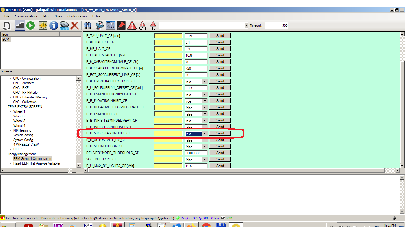

Daca tot ai "reaparut" :D vezi ceea ce am scris in pagina precedenta "... inhibare din soft via diagnoza cu derivatele DDT2000 cu mentiunea ca inhibarea este diferita de dezactivare (care este mult mai complexa S&S fiind prezent in cateva calculatoare si multe interconditionari) dar care practic are acelasi efect, etc....: si discutiile anterioare, unii colegi prefera acest montaj reversibil, altii suntarea contactorului capota motor, unii inhibarea via diagnoza,:... iar eu prefer sa il dezactivez din butonul 2099  (cea mai simpla metoda de dezactivare) si sa il las activat atunci cand doresc (din considerentele enumerate).

cel mai simplu este simulare capota motor deschisă, inhibă automat s&s şi nici nu trebuie cine ştie ce scule
iar solutia aceasta cu modificarea E_B_STOPSTARTINHIBIT_CF in True pe unele modele Dacia am oferit-o inca din 17 Februarie 2020, in urma cu mai bine de cinci ani aici:
https://forumduster.ro/topic/2833-startstop-automat/?do=findComment&comment=77608
