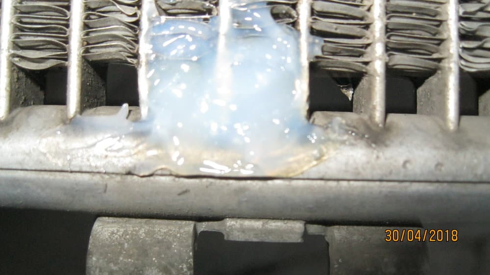

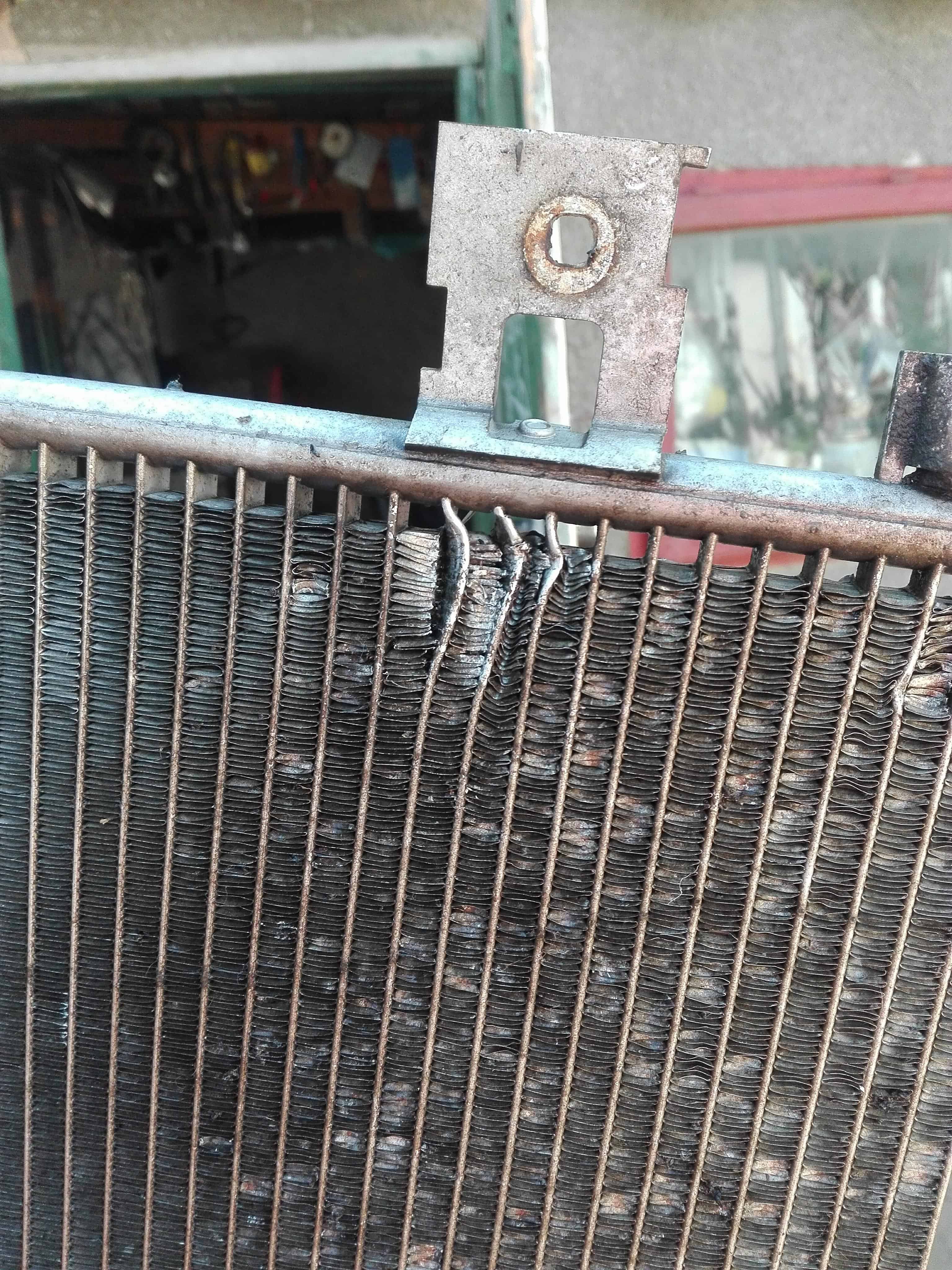

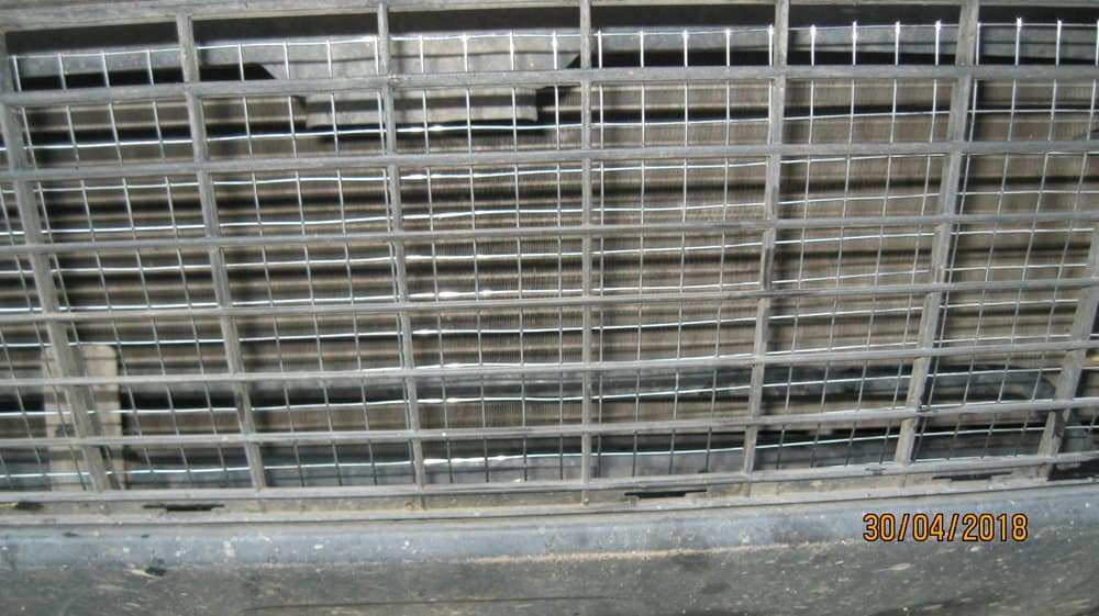

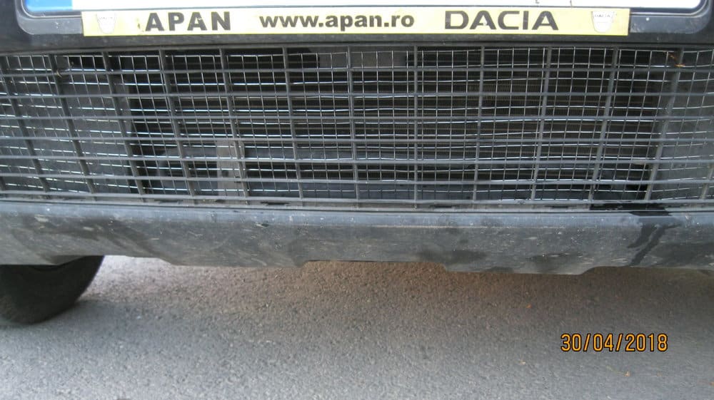

Cu ceva timp in urma am descoperit ca nu mai functioneaza AC.  Am gasit radiatorul pocnit bine de o piatra, cu trei conducte indoite, cea din mijloc fiind fisurata chiar langa imbinarea cu coloana. Azi am dat bara jos ( multumesc celor care au postat sfaturi ) si am scos radiatorul. L-am lipit cu poxipol, practic am umplut toata zona lovita. Sper sa tina. Voi reveni cu niste fotografii. De asemenea am montat pe interiorul barei o plasa din sarma subtire cu ochiul de 1 cm. Voi face de asemenea fotografii dupa ce definitivez lucrarea.
PS : SFATUIESC PE TOTI COLEGII POSESORI DE DUSTER SA MONTEZE O PROTECTIE PENTRU PARTEA DE JOS A RADIATORULUI. NU E COMPLICAT SI SE EVITA NEPLACERI ( SI CHELTUIELI CONSIDERABILE...)
Editat de costelandrei20

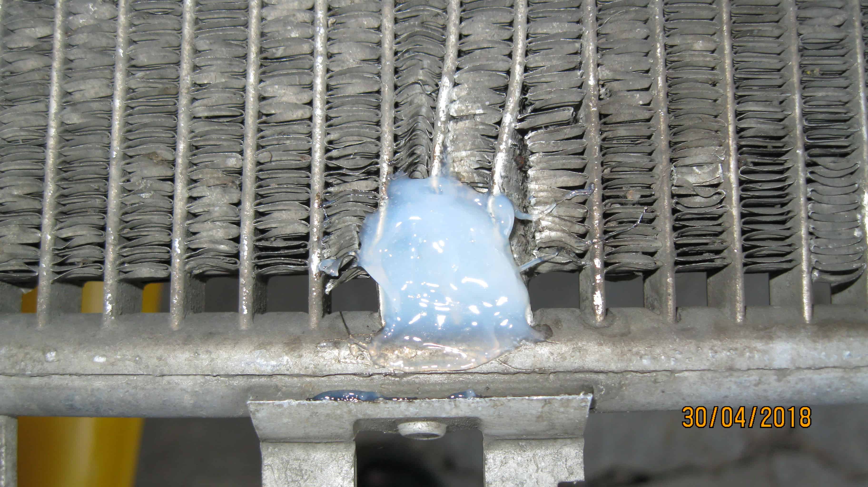

Iata cum arata ,,lipitura,, Am probat-o la 5 bari si tine. Sper sa tina si la 20 de bari, se pare ca asta e presiunea maxima in radiator. Si asa arata masca cu plasa pe interior. Urmeaza sa montez radiatorul, sa-l umplu cu freon si sa sper ca s-a rezolvat ! O seara buna tuturor !

1. Cu radiatorul lipit am fost la un atelier ( la recomandarea unui coleg de serviciu ). Au facut vacuum pana la 1 mbar, au lasat in asteptare 10 min, totul OK.  Tinea vacuumul , deci era etansa instalatia. Au programat 530 ml de freon, 100 ml ulei si ceva reactiv / aditiv fluorescent pentru evidentierea eventualelor pierderi.  Au incarcat instalatia si au zis sa pornesc motorul.  A inceput sa raceasca si presiunea a ajuns pe la 18 bari. Aproape instantaneu a cedat lipitura si freonul a inceput sa ,,fiarba,, pe radiator. Au trecut in regim de recuperare si in final proba m-a costat 154 de lei.

-montati o plasa de protectie. Bara fata e prost proiectata si aveti ocazia sa experimentati ,,pietre,, foarte scumpe...aproape de pretul aurului ! ;)
