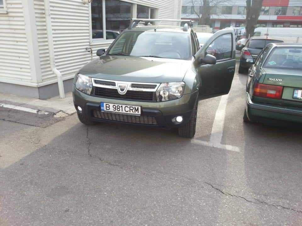

Salutare la toata lumea! Pana la a da peste caini sau alte "fiare" din traficul national, pot sa va impartasesc din experienta ca prima iesire de pe sosea s-a soldat cu cativa zimti de la radiator "repozitionati". Si sa nu va inchipuiti ca am urcat pe munte, ci pe un drum cu ceva iarba mai inalta. Asadar, am concluzionat imediat ca ori au facut masina pt. autostrada, ori e o problema cu pozitionarea radiatoarelor. Si eu ma gandesc la o solutie de mascare a portiunilor respective din radiatoare astfel incat sa nu afecteze nici fluxul de aer exterior catre ele.
Exista in magazine placi de tabla perforata care se poate croi si pune in grila fata. Eu am luat de la L e r o y M e r l i n, o placa de otel perforat care a costat 25 de lei. o sa pun pe seara poze cu ea pozitionata in grila fata.
Editare ulterioara: Cam asa arata montata.
