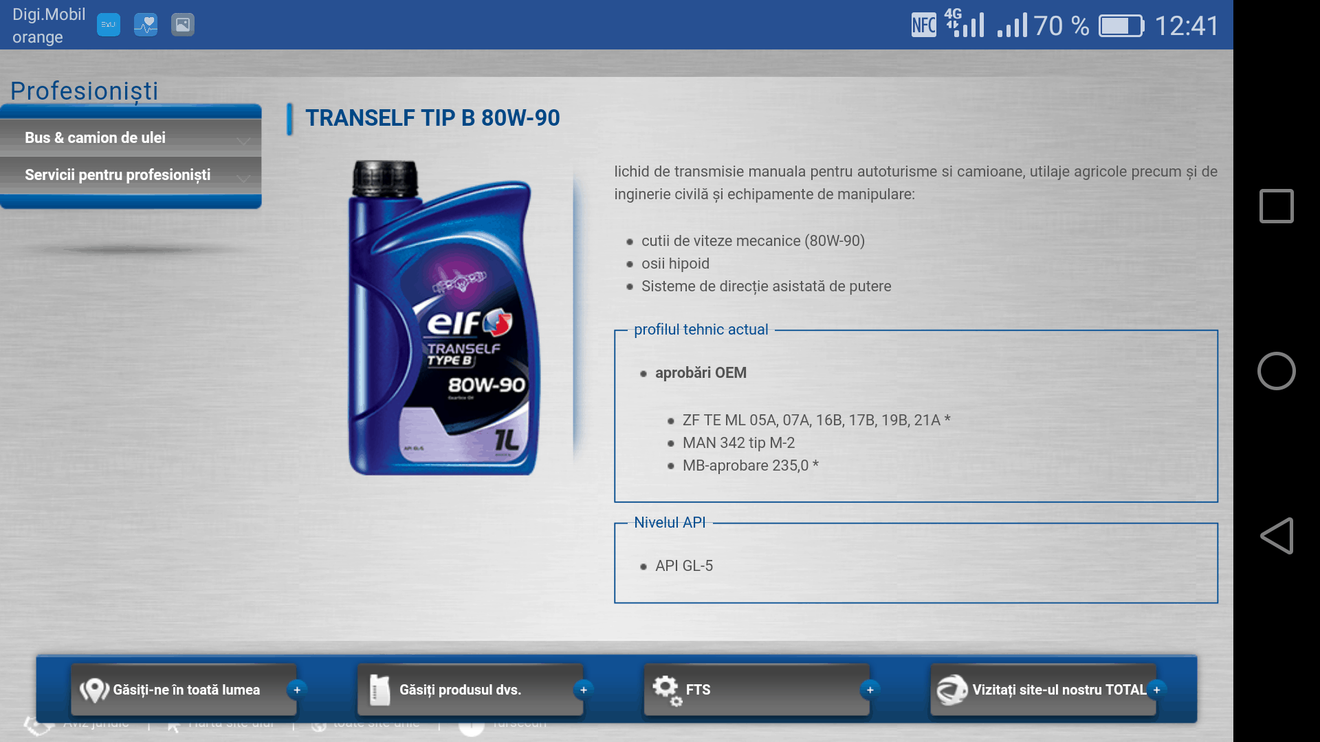

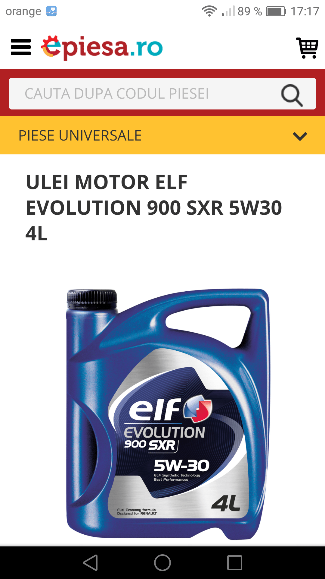

La benzinara 4x4, cod motor K4M, ce cantitati si indicative pentru uleiuri ar de motor, cutie viteze, distribuitor si diferential?
Liqui Moly sau Comma ati folosit?
Uite ce am folosit eu:
-  4 l motor
-  cca 2 l cutie
-  cca 250 ml diferențial
- cca 800 ml cutie transfer
Unde am scris " cca " - nu mai rețin exact dar cantitățile sunt pe aproape ...

Salut.
Ambele uleiuri le vad pentru cutie viteze. Se folosesc aceste indicative si pentru diferential si distribuitor?
La al meu 1.2 TCe intra (valori date in reprezentanta de catre softul lor):
-2,1 litri la cutia viteze 75W-80
-0,3 litri la diferential 80W-90
-0,8 litri la cutia de transfer 80W-90
