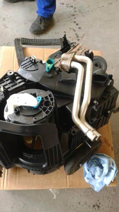

Din pacate s-a spart radiatorul din habitaclu al instalatiei de clima.
O sacosa de bani.
Sa aveti imagine despre amploarea operatiei pun 2 poze:
1. bordul demontat cu blocul de clima care se schimba cu totul in zona centrala si blocul demontat.
O metoda de a preintimpina uzura radiatorului, metoda descrisa mai sus cu ventilarea aerului peste radiator ( uscare ) 2 - n minute dupa oprirea racirii.
Am primit info atat de la service cat si de la Vocea Clientului DACIA ca problema este cunoscuta si ca s-au modificat niste piese. Cei de la service au comandat reperele necesare si astept sa vina pentru a le monta. Mi-au confirmat ca nu se demonteaza tot bordul.
