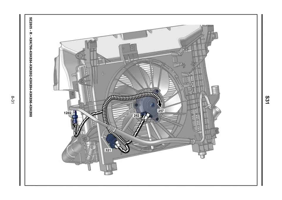

1. Ventilatorul "trage" curentul de aer prin radiatoare spre motor, nu suflă - în mers cum îl mai suflă.

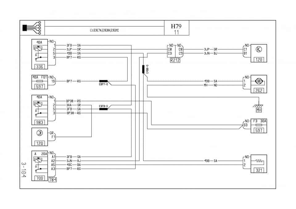

2. Motorul a mers, există cerere de AC, injecția(120) citește 1202(senzorul de presiune gaz de răcire) presiune mică/mare = nu pornește compresorul, presiune ok=pornește compresorul și ventilatorul(262) pe treapta 1 prin rezistența(321), poate comuta pe treapta 2 funcție de temperatură.
3. Depanare:
simplu: CLiP* și citită presiunea dată de 1202 și eventuale coduri de eroare eventual testată funcționarea

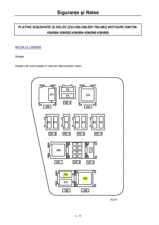

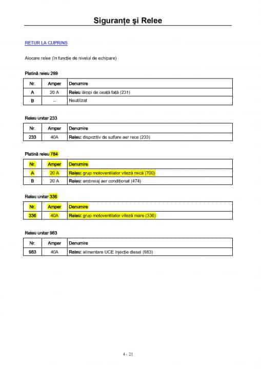

complicat: verificată continuitatea rezistenței 321, starea ventilatorului 262 și a releelor de treapta 1(700) și 2(336).
Posibil să mă însel dar parcă 321 avea și o siguranță termică(cum e la grupul de rezistențe ventilator habitaclu) oricum ansamblul e în rășină deci greu de depanat.
*injecția e pe CAN(225 pinii 14 și 6) deci merge numai CLiP.
