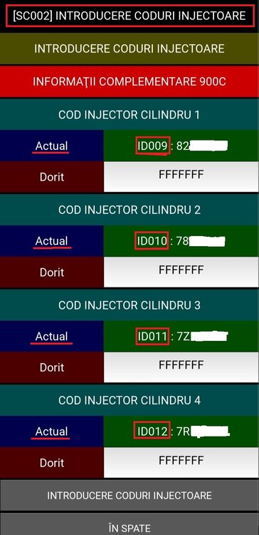

... Cu ce cuplu se strang suruburile de la calele de injectoare?? Ce interfata ptr. laptop sa-mi iau ca sa pot scrie injectoarele in calculatorul motor?
Strict referitor la cele doua intrebari:
1. In paginile precedente am oferit destule informatii referitoare la injectoare, proceduri de diagnosticare, scheme electrice, diagnosticarea unei erori ex pe injectorul 2, procedura de demontare \montare, etc. … iar in postul din pag. 4 se poate observa ca bridele se strang la 33 Nm, plus ca experiente si detalii despre injectoare se gasesc foarte multe pe acest forum.
2. Scrierea codurilor injectoarelor este recomandat sa se faca cu CLiP dar se pot folosi si programe derivate, scrierea se face fie deblocand scenariul SC002 =INTRODUCERE CODURI INJECTOARE fie introducand separat codurile ex pentru un Duster H79 cod motor K9K658 pentru injectorul 3 se introduc primele caractere (cifre\litere) cu comanda VP230 iar urmatoarele cu CF156, doar ca exemplu (subliniez asta) atasat si cateva capturi (deci se poate si cu o interfata ieftina si programele aferente, dar ambele variante implica “unelte” si mai ales cunostinte adecvate\necesare), de aceea este bine sa se scrie cu CanClip.
PS: egal insa ce program si ce metoda se foloseste important este sa se scrie corect codurile (si despre asta pe forumuri din pacate circula si mult “folclor”) iar acestea ID009 \010 \011 \012 sa fie exact ca cele inscrise pe injectoarele montate pe motor in ordinea corespunzatoare (inclusiv cand \daca se “permuta” injectoare), apoi este bine sa fie verificate si corectiile, parametri PR364 \405 \406 \365 sa fie recomandat cat mai aproape de valoarea nominala ex intre 0.8 si 1.2 (chiar daca producatorul Dacia ofera limitele 0.2 -1.8 foarte “generoase” –vezi postul din pagina 2) dar si ceilalti parametri dependenti, practic facuta o diagnosticare conforma pentru toata injectia.

Pentru ca informatia sa fie completa referitor la a doua metoda de introducere a codurilor injectoarelor pentru ECU 11344, 11488, 11489,11490, 11602, 11616, 11622 primele doua caractere se introduc cu comenzile VPxxx urmatoarele caractere cu CFxxx in ASCII astfel: Injector 1 = VP228 + CF154 ; Injector 2 = VP229 + CF155 ; Injector 3 = VP230 + CF156 ; Injector 4 = VP231 + CF157, dar ceea ce am scris anterior ramane valabil.

dupa fo 8 luni de mers impecabil a aparut iarasi eroarea p0202 (dupa ce am facut swap injectoare 2 cu 3). Am pus injectorul de pe 2 pe cilindrul 3 si imediat a migrat si eroarea pe cilindrul 3 (p0203). Sunt convins ca injectorul are o problema cand e foarte cald afara. O sa-mi cumpar un injector nou sau reconditionat si Renolink . Intrebare , se pot inregistra codurile injectoarelor in ECU cu Renolink? Am facut swap de injectoare fara sa schimb codurile si n-a fost nici o problema timp de 8 luni (nici o eroare)
multumesc
Chiar daca se achizitoneaza interfata OBDLink originala si programul RenOLink cu licenta (NU pirateria chinezeasca) dezvoltat de Gabriel Gafu pentru care am toata stima si tot respectul :thumbsup: (un “pionier” in deblocarea DDT2000 =program creat pentru inginerii de dezvoltare Renault din divizia DIESE), pentru scriere coduri injectoare eu sugerez (doar o umila parere, atata tot) sa se foloseasca CLiP =program creat pentru masinile de serie folosit si in reprezentante, DDT2000 si derivatele sale fiind “unelte” foarte puternice si trebuie avut grija /atentie in folosirea lor :excl: , dar desigur ca fiecare procedeaza asa cum stie si considera /doreste.
