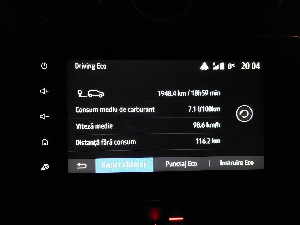

uite si consum pe autostrada (de fapt doar 90% a fost autostrada) traseu: Oradea - Venetia si retur
da, daca vorbim de aceste viteze medii - este normal.
eu ziceam de cand ai drumuri lungi si autostrada ( ex - Ungaria, Grecia ba chiar si Bg). Cum sari de 100..110  se termina cu smecheria(nu zic de 200 km/h:) ci de 130 ..145 ( limita legala).
cand eram in rodaj am scos si sub 5  :). dar ala nu e mers.
oricum, cum ziceam, masina noua, moderna - consumul nu e un parametru pe care sa l "negociem". (daca era de consum se achizitiona varianta de 1 L cu gpl de fabrica).

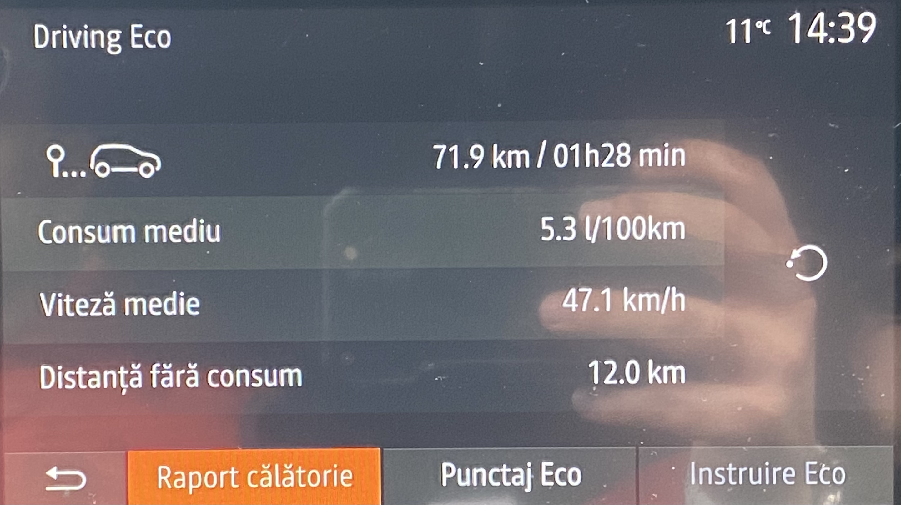

Am masina de aproape 2 luni  si inca invat sa conduc modelul asta :) - mai ales cu etejarea cutiei de viteze ...
Duster 2022,  1.33 benzina, 150cp, 4x4.
Consumul realizat este mixt - preponderent exterior, condus normal spre sportiv.
Pot sa ma declar multumit de consum, sper in timp sa mai reduc cate putin!
