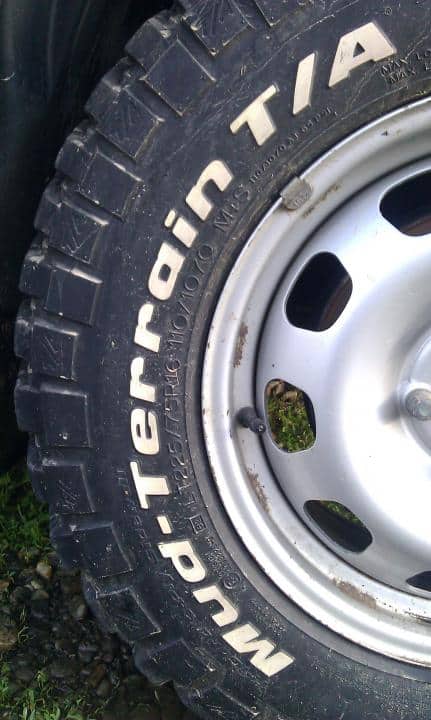

Pe a mea sunt anvelope 225/70 R16 si am pastrat jantele cu caracteristicile Standard
Cred ca am nevoie de un inventar la tine :angel:
Mai acum ceva pagini in urma spuneai ca ai anvelope 225/75 R16 si ca sunt mai mari in diametru fata de standard cu 6cm. La IND5 le-am si masurat si chiar cu 6cm erau mai mari.... deci poti sa ne faci o lista?
Asa e... acum am gresit cand am zis 225/70 R16
Acum am fost si am facut poza la anvelopa... :D
