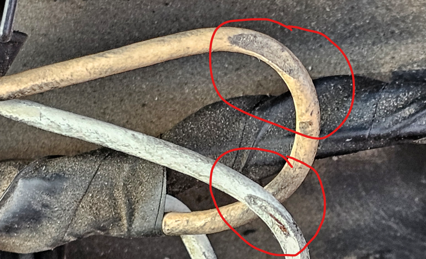

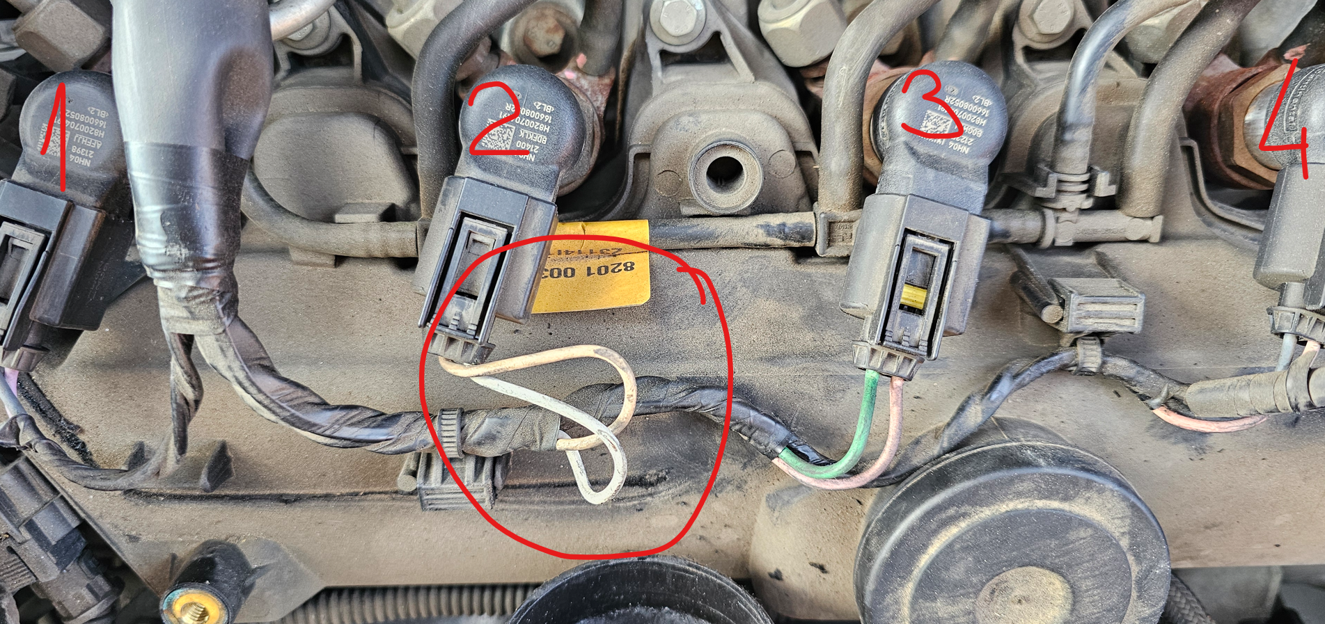

Salut din nou, am ajuns la injectoare si am gasit cablajul tocit pe injectorul 2? Nu se numeroteaza dinspre volanta? Mie mi-a dat eroare pe injectorul 3, care aparent nu are probleme de cablaj. Ideea este ca odata ce am dat capacul jos motorul a mers OK, cu toate ca din cand in cand se auzea cum pierde curent acolo si iarasi mergea in 3  pistoane pentru foarte scurt timp (efectul "plici plici").
Am atasat poze si cu capacul si zona de contact cu cablajul, ma gandesc sa-l decupez acolo, astept pareri daca e OK sau nu.

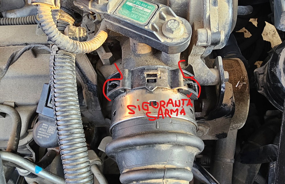

Si am reusit sa rup si sarma siguranta de la conducta ce intra in clapeta de acceleratie, gasesc sa o inlocuiesc sau trebuie sa iau conducta cu totul?

La motoarele Dacia /Renault 1.5 dCi K9Kxxx numerotarea injectoarelor se face de la volanta spre distributie, vezi si atasat (deasemenea la unele K9Kxxx sunt cunoscute problemele cu cablajul injectoarelor 2 si 3 datorita “traseului” acestora si “atingerilor”, implicit si erorile aferente).
Exact asta am zis si eu, de ce imi da eroare pe cilindrul 3 cand eu am scurtul pe cilindrul 2?

Este destul de usor de aflat, se scoate mufa de la injectorul 2 ori (apoi) 3, se incerca sa se porneasca motorul si se vede (pe diagnoza conforma) la care injector este codul de eroare.

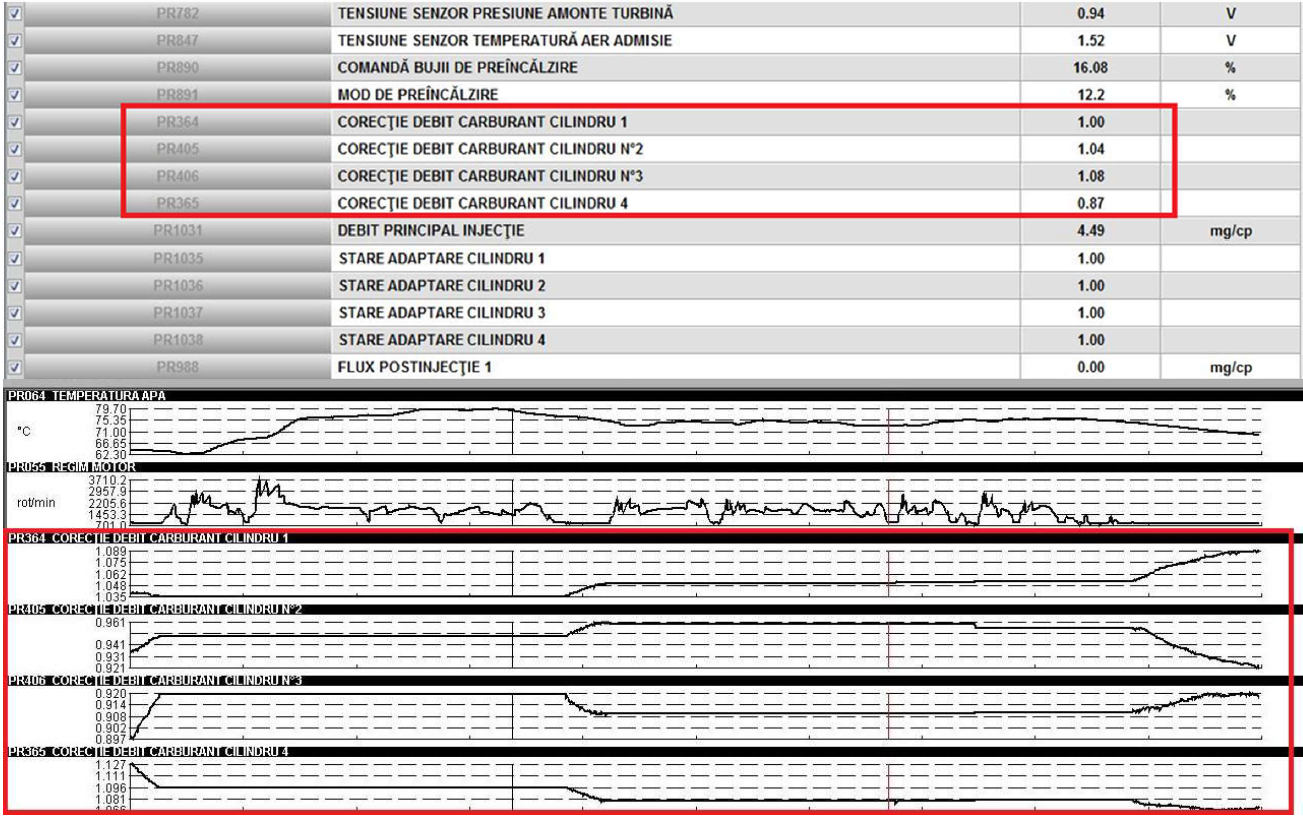

Iar pe langa codurile de eroare se pot monitoriza via diagnoza si corectiile injectoarelor, limitele oferite de Dacia pentru ex un motor K9K858 sunt de 0.2-1.8, este bine ca acestea sa fie cat mai aproape de nominal ex intre 0.8 si 1.2, se poate vedea daca si pe care injector sau injectoare sunt probleme.
Se gaseste si individual...doar ca fiecare o denumeste altfel.
De exemplu - link.
