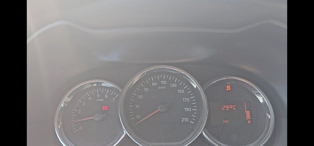

Bună ziua mă poate ajuta cineva cu problema direcției la Duster 1.5 4x4 , 2016 . Martorul zig zag este roșu servodirecția nu funcționează.
Vezi daca iti incarca alternatorul.
Da, cei doi martori se pot aprinde si la un Duster H79 ph2 din mai multe potentiale cauze, iar o diagnoza conforma poate sa ajute in identificarea acestora:
Acum 21 ore, LSD a spus:
Servodirecție defectă, nealimentată sau cablaj. Din păcate va fi cu parts required.

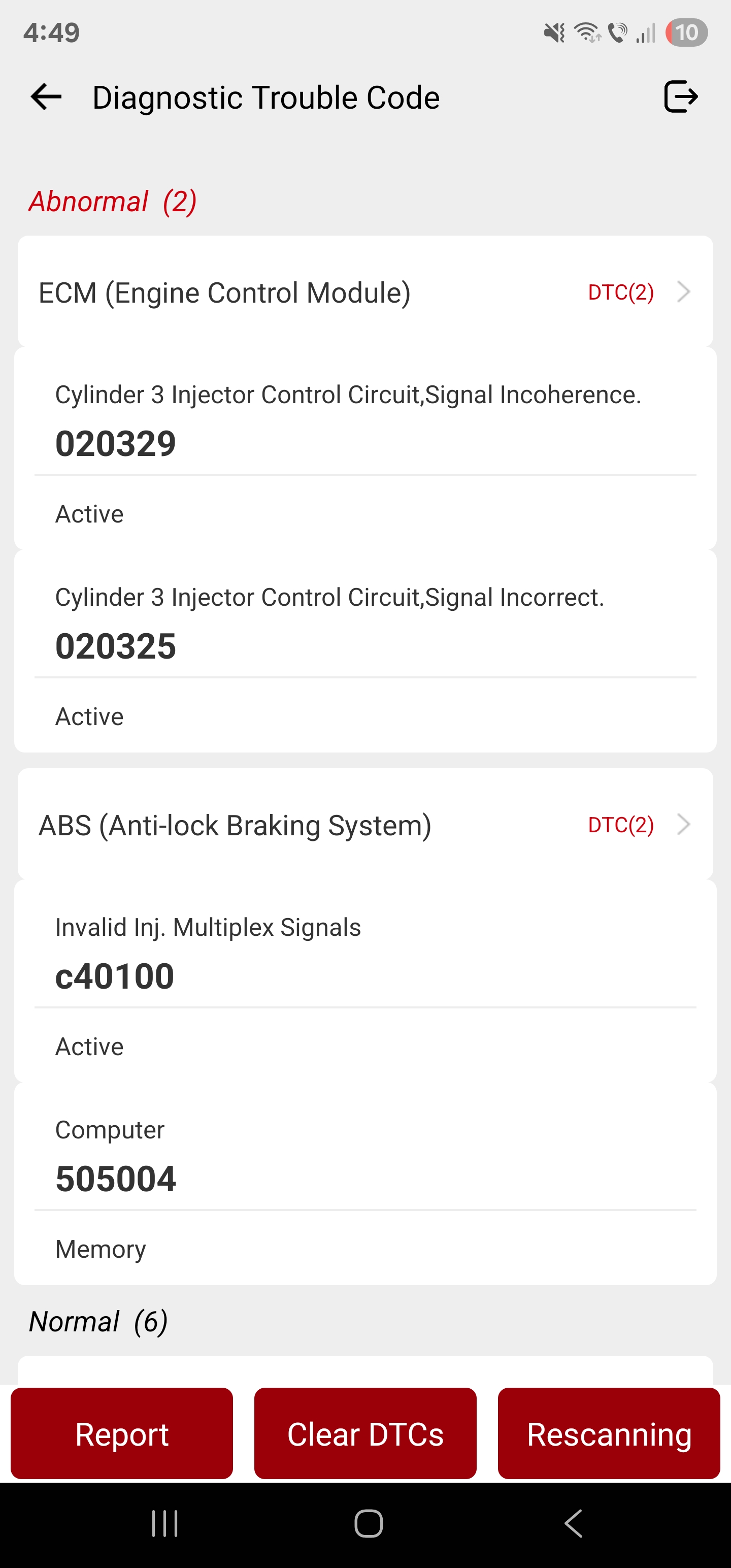

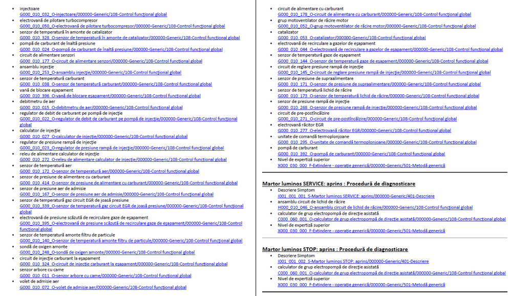

Salut, am Dusterul din semnatura si mi-au aparut aceste erori, citite cu o petarda de scanner, am studiat acest topic si am descoperit ca poate fi cablajul sau injectorul, intrebarea este daca aceste coduri de erori va pot ghida sa-mi dati un feedback sau nu, multumesc! Nu mi-e greu sa schimb un injector pentru aceasta masinuta care m-a slujit dar parca nu m-as arunca sa-l cumpar si sa aflu ca de fapt injectorul nu are nimic.
