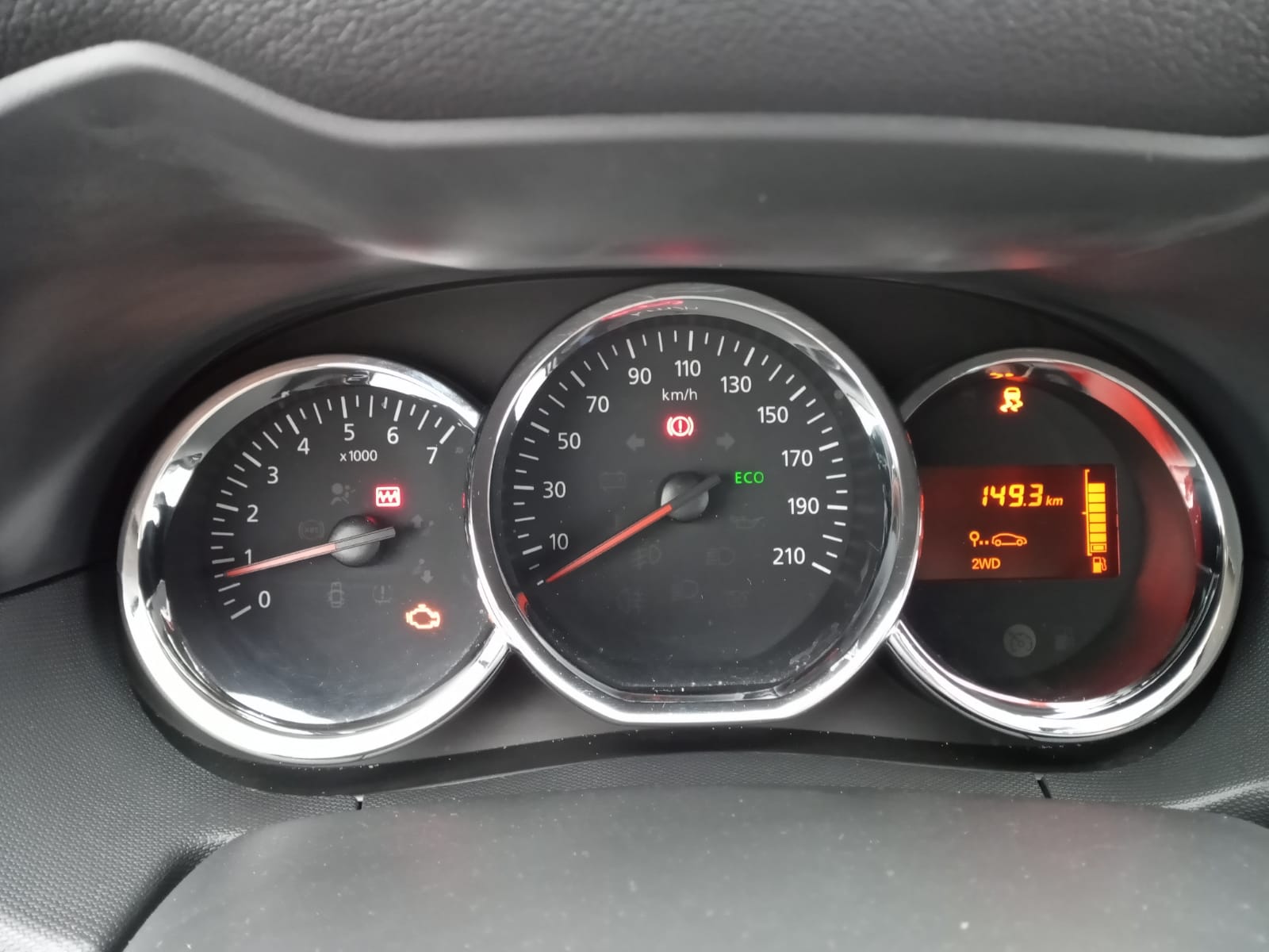

Salutare,
Dupa 6 ani si doar 35000km am martorii din titlu aprinsi.
Se aprind dupa 2-300 m de rulat iar cateodat deloc, la drumuri de doar cativa km.
Suspectez senzori ABS oare pot cumva cu un multimetru sa-i masor. (Vizual cablurile arata OK)
Accept orice sugestii privind natura defectiunii si rezolvarea ei.

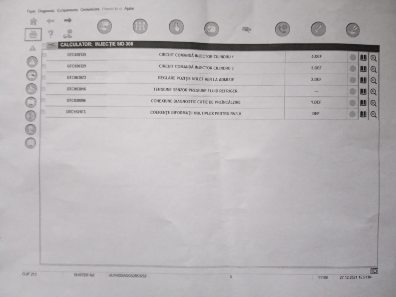

Nici n-am apucat sa ma bucur de masina care am luat-o de curand, cu 47.500 m la bord in momentul cumpararii... Am facut in intervalul de timp de cand am luat-o doar vreo cateva sute de km, avand si o a doua masina cu care merg zi de zi. Ieri am plecat din Constanta spre munte. Dupa vreo 150 de km parcursi pe autostrada, cu 110 km/h pe cruise control, si in care chiar admiram ce bine merge, se aprinde brusc martorul galben de la ESP si motorul incepe sa se balbaie. Trag pe banda de urgenta, ma uit la roti, am zis ca poate am pana ceva  ( cu toate ca nu se aprinsese martorul TPMS de presiune roti), totul OK. Repornesc, se stinge, am zis c poate a fost o eroare la un sezor de la ESP... Mai merg cativa km si se reaprinde iar, de data aceasta si martorul rosu zig-zag, de la defecte electrice. In final s-a aprins si martorul de poluare galben. Mi-am dat seama ca treaba e groasa, mai ales ca motorul facea figuri, mergea parca in 3 cilindrii si nu mai tragea normal. Am banuit ca este un injector dus si am hotarat sa ma intorc spre Constanta. Am mers mai batraneste cu ea si am ajuns inapoi la Constanta, unde am oprit imediat la reprezentanta Dacia. In urma testului, au aparut cate 5 defecte pe circuitul de comanda al injectoarelor 1 si 3. Cel care a facut testul a zis ca sunt duse ambele si ca trebuie inlocuite. Mentionez ca mi-a confirmat baiatul ca sunt reali km masinii, conform istoricului din baza de date Dacia. A sters defectele, a mers ok o mica perioada si s-au reaprins iar martorii, apoi s-au stins dupa cateva minute. Am tras masina pe dreapta si am plecat cu vechea Octavie Tour 1.9TDI, care o am de noua (din 2009), are 131.000 km si niciodata nu mi-a facut probleme pana acum.
Foarte dezamagit de noua achizitie, nu ma asteptam sa pice 2 injectoare in nici 50.000 de km si 6 ani de exploatare...

Problema este ca aceste injectoare nu au picat din cauza exploatarii sau a motorinei de proasta calitate, fiind defect de ordin electric, mai exact  bobinele de comanda ale injectoarele. Aici este vorba clar de calitatea de 2 lei a unor piese vitale ale motorului. Pe tester aparea ca injectorul nr.1 a dat dej erori de la 37.000 km, deci... Si sincer  nu sunt dezamagit de faptul ca o scot cateva sute de euro din buzunar sa o repar, fiindca oricum am luat-o la un pret foarte bun masina. Insa chiar daca era in garantie, situatia era la fel de neplacuta sa te intorci din drum cand pleci in concediu...

Codurile de eroare pentru  injectoare sunt formă incorect de semnal (amplitudine funcție de timp),  adică injectoare(partea electrică), cablaj  si/sau probleme în injecție(ecu) (alimentări interne comune 1-3, 2-4) .
Degeaba a văzut că la 37000km a avut eroare dacă nu a interpretat și contextul apariției.
