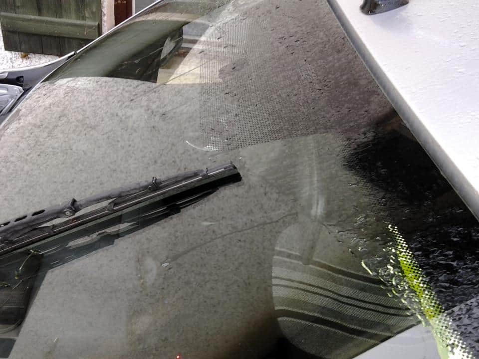

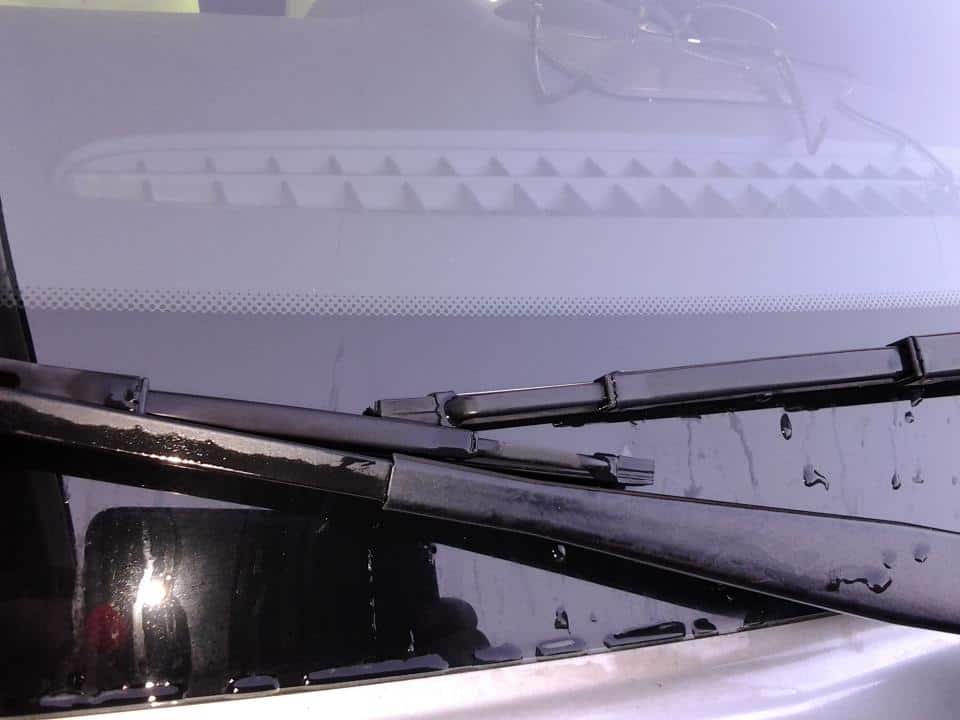

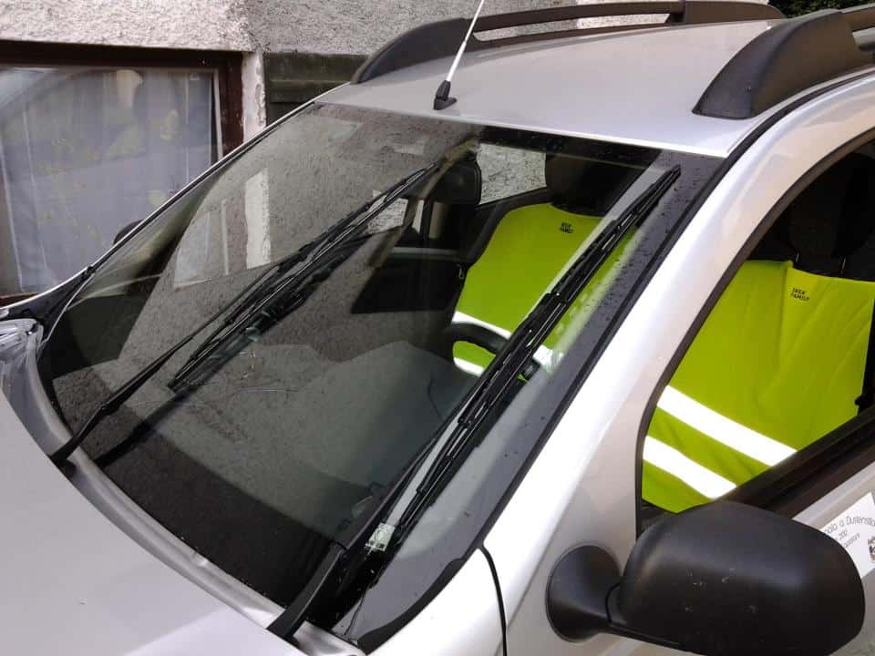

Azi am schimbat lama stergatorului original de pe spate cu una "de firma" de la kaufland. Lungimea lamei stergatorului original e de 30cm, am pus de 38 cm.(cred ca mergea la limita de 40cm - am masur
Deci, continuam: 65 cm stanga, 55 cm dreapta. Puse in primavara lui 2013. Merg si acum. Marca "no name" - Kaufland. Pana acum nicio problema la motor sau mecanism. Va dau de stire daca patesc ceva F

tot ce stiu eu e ca totul este calculat la limita inferioara pentru a se incadra intr un buget low cost, nu e bai , exista si masini scumpe care beneficiaza de acelasi tratament, asta nu schimba insa datele problemei.
@comanr... probabil ca stii si cum unii dintre noi care ne-am schimbat stergatoarele de pe la-nceputuri, nu avem nici o problema.
Proiectarea unor elemente nu se face niciodata la limita inferioara... pentru ca nu stii ce urmeaza sa mai construiesti si poate se poate folosi si acolo!
Sau... imagineazati ca sunt deja luate de pe alte masini si au fost de demult proiectate...
stiu ca toate discutiile cu tine au caracter de polemica, asta pentru ca ideile noastre nu converg, iti reamintesc.
depinde foarte mult cum exploatezi instalatia de stergatoare pentru parbriz, ce lame folosesti, dar in sezonul rece , cand ninge, niste lame mai mici fac diferenta, stiu ca nu crezi, si mai stiu ca am inlocuit multe motorase la dacia, erau pe masini utilizate zilnic destul de mult, asa ca nu vorbesc din auzite.
nu o sa cada motorul in prima iarna, doar ca in timp potentialul de defect se mareste, asta inseamna, 3, 5 ani, deci nu o luna doua si daca cineva are impresia ca ar conta, poate sa tina cont si de cele spuse de mine, cele spuse de tine le stim si stim si ce urmeaza sa zici.
...ceea ce se intampla aici poate fi catalogat in linii mari ca o prostie, dar nu acum, dupa ceva vreme, nu o luati ca pe o ofensa, luati o ca pe un sfat.
Vad ca tu esti un adevarat cunoscator si comentezi tare constructiv... nu o lua ca ofensa, ia-o ca o ironie.

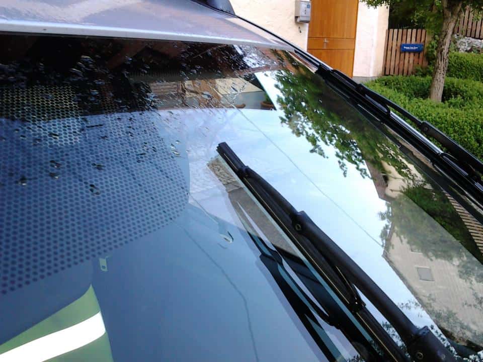

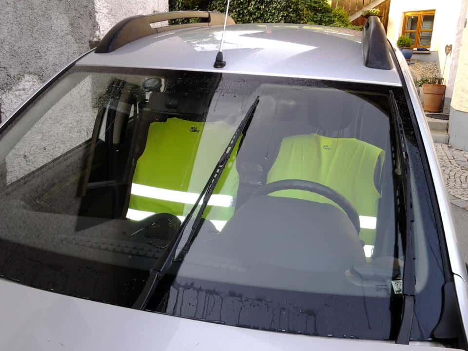

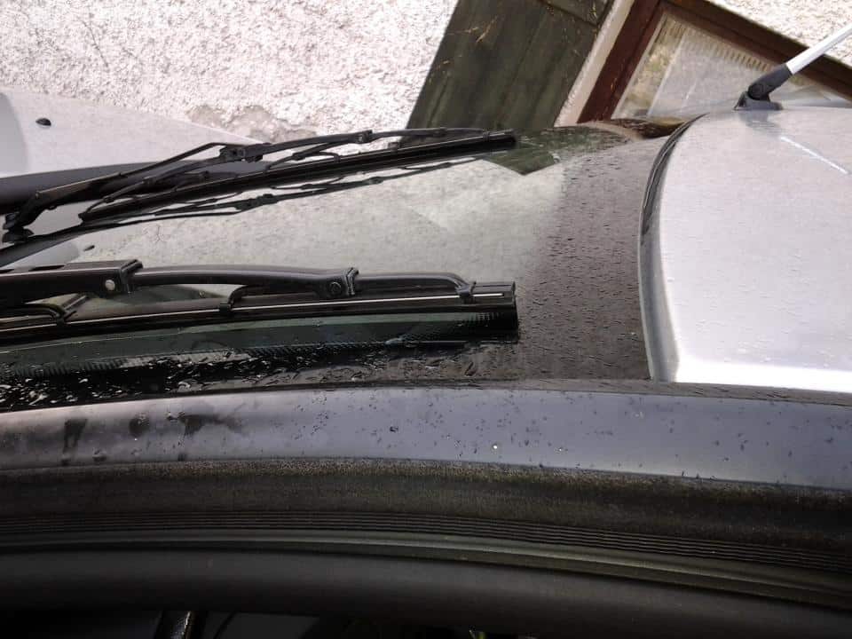

Deci, continuam: 65 cm stanga, 55 cm dreapta. Puse in primavara lui 2013. Merg si acum. Marca "no name" - Kaufland. Pana acum nicio problema la motor sau mecanism. Va dau de stire daca patesc ceva :)
Fara modificarea pozitiilor stergatoarelor.
