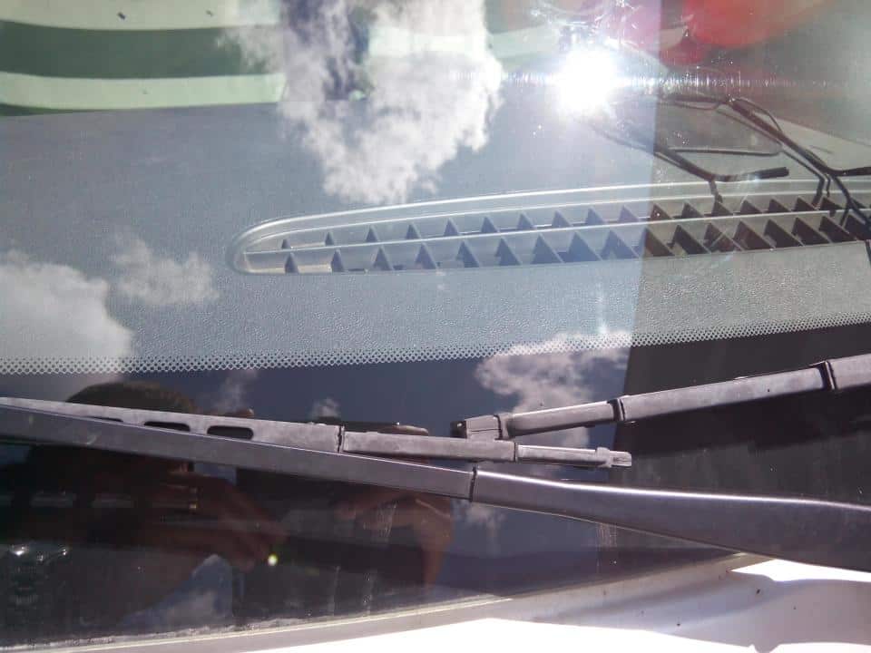

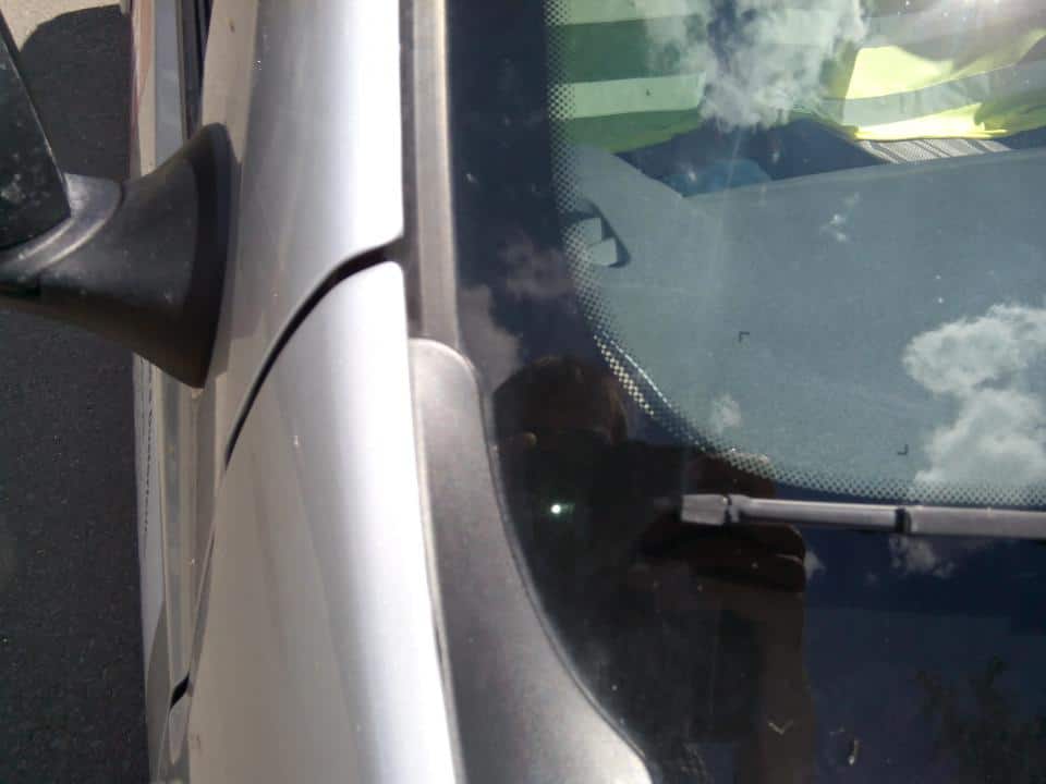

Nu am cautat aceste adaptoate de care amintea cineva pe . Prea multa bataie de cap pentru nimic. Le-am schimbat pur si simplu la Kaufland. Am luat 61cm pe partea soferului si 55 cm pentru pasager. Mi s-a parut solutia ideala. Dupa ce am modificat pozitia stergatorului dreapta (pasager) am incercat chiar si cu cel de 61 cm si sterge bine, chiar fara sa ajunga in plasticul lateral, dar am preferat totusi unul mai scurt pe dreapra. Efectul de triunghi care ma enerva, a fost eliminat. Imi statea in ochi pe timpul sofatului.

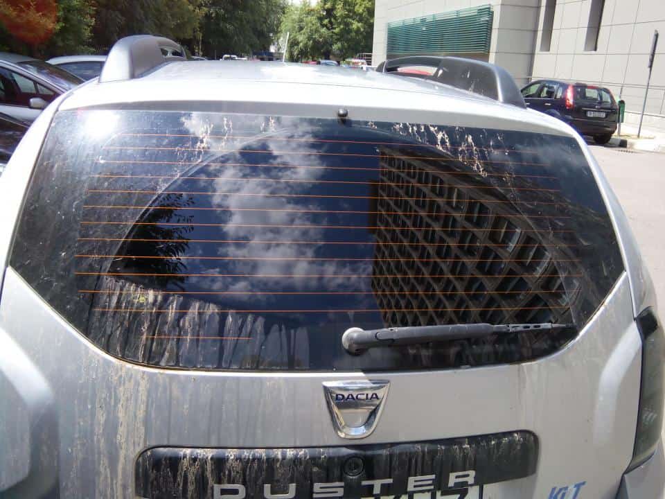

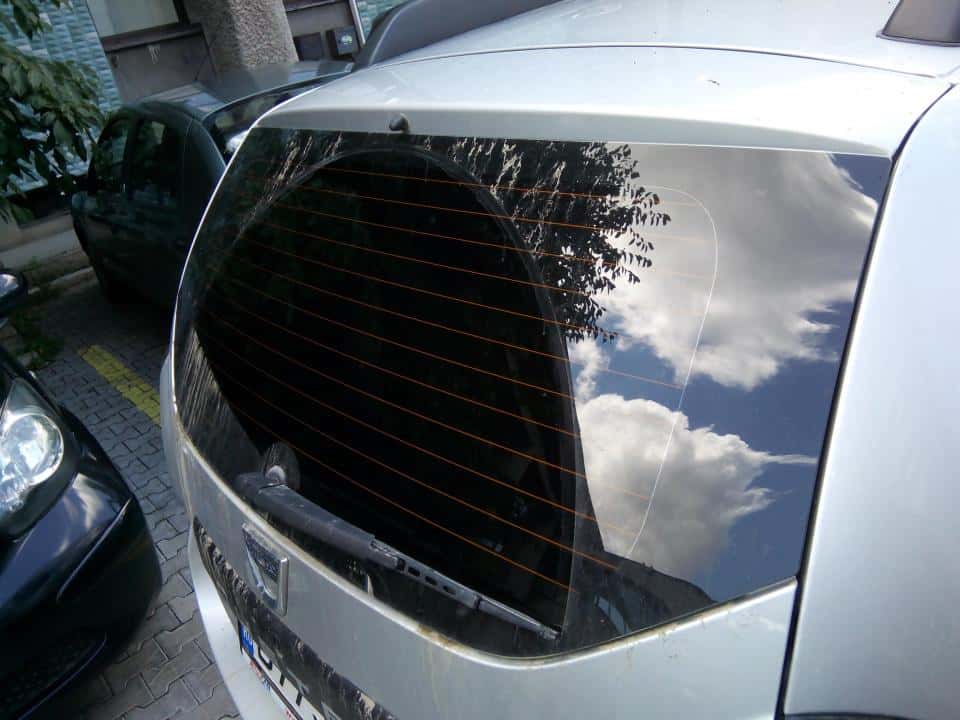

Azi am schimbat lama stergatorului original de pe spate cu una "de firma" de la kaufland. Lungimea lamei stergatorului original e de 30cm, am pus de 38 cm.(cred ca mergea la limita de 40cm - am masur
Deci, continuam: 65 cm stanga, 55 cm dreapta. Puse in primavara lui 2013. Merg si acum. Marca "no name" - Kaufland. Pana acum nicio problema la motor sau mecanism. Va dau de stire daca patesc ceva F

Domnilor.... 65 x 53 si scapati definitiv de triunghi. Marca k-Classic, fara modificarea pozitiei bratelor stergatoarelor. Credeti-ma, dimensiunea asta o am pe 2 Dustere si pe Logan. De schimbat, recomand la 1 an, indiferent de tip/marca, se usuca lamelele si scartaie/nu mai sterg.
La pasager am avut mai inainte 55 cm, dar era cam la limita - ma refer la triunghi, de atins, nu atingea plasticul ala pe lateral. mai avea cam 1 cm.
Pentru luneta, 38 cm am tot K-Classic. NU incercati 40 sau mai mare, ca loveste in stropitoare.
