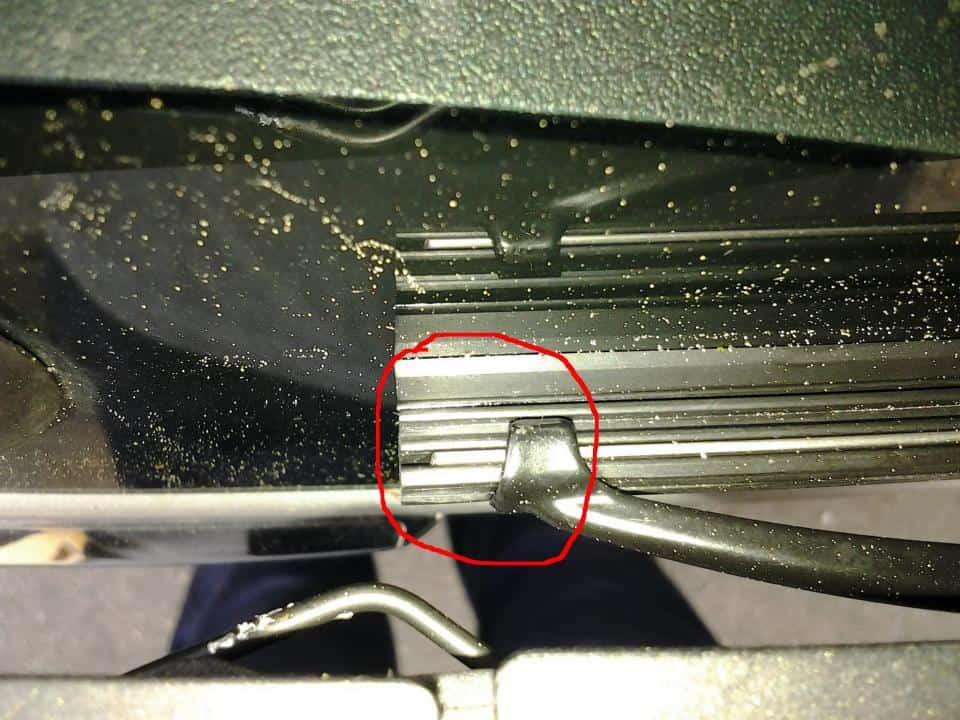

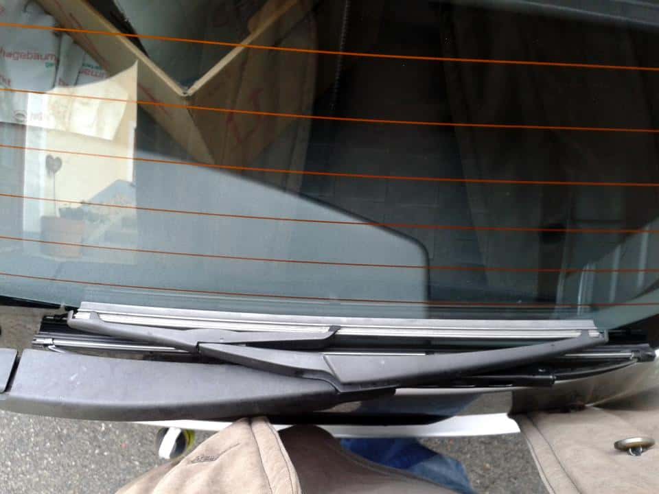

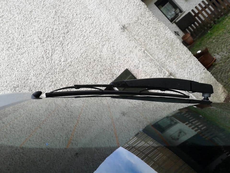

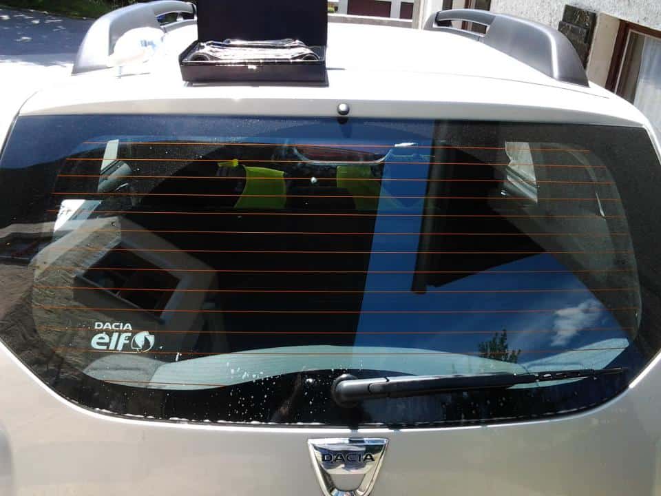

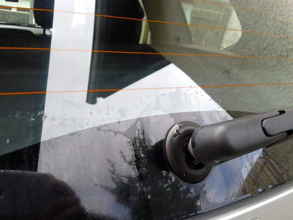

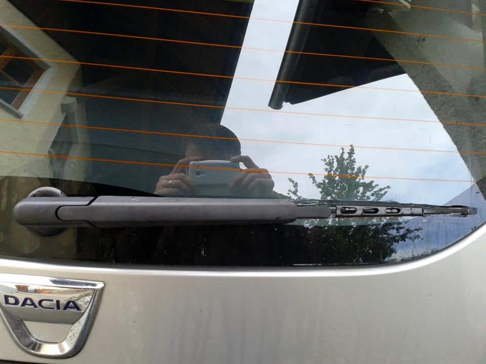

Azi am schimbat lama stergatorului original de pe spate cu una "de firma" de la kaufland.

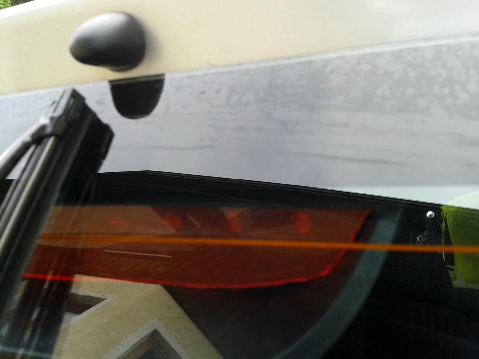

Lungimea lamei stergatorului original e de 30cm, am pus de 38 cm.(cred ca mergea la limita de 40cm - am masurat si ar fi fost exact pana la marginea lunetei). Atasez si cateva poze.
Azi am intarit arcul :)

marind sarcina ansamblului prin folosirea unor lamele mai lungi va duce la scaderea perioadei de viata a componenetelor si a subansamblelor din lantul cinematic al stergatoarelor, lucrul asta se va face foarte simtit iarna, ceea ce se intampla aici poate fi catalogat in linii mari ca o prostie, dar nu acum, dupa ceva vreme, nu o luati ca pe o ofensa, luati o ca pe un sfat.
@masiu: eu am zis 38, tu de ce luasi 40??? :) Cu toate ca, ar trebui sa mai fie 1 cm pana la stropitoare. Maine o sa masor din nou.
@comanr: crezi ca cei care proiecteaza stergatoare, verifica la sange cu fiecare lungime de stergator vs material? Am luat-o in linii mici si prefer sa vad mai bine, cand or crapa, or crapa. :)
