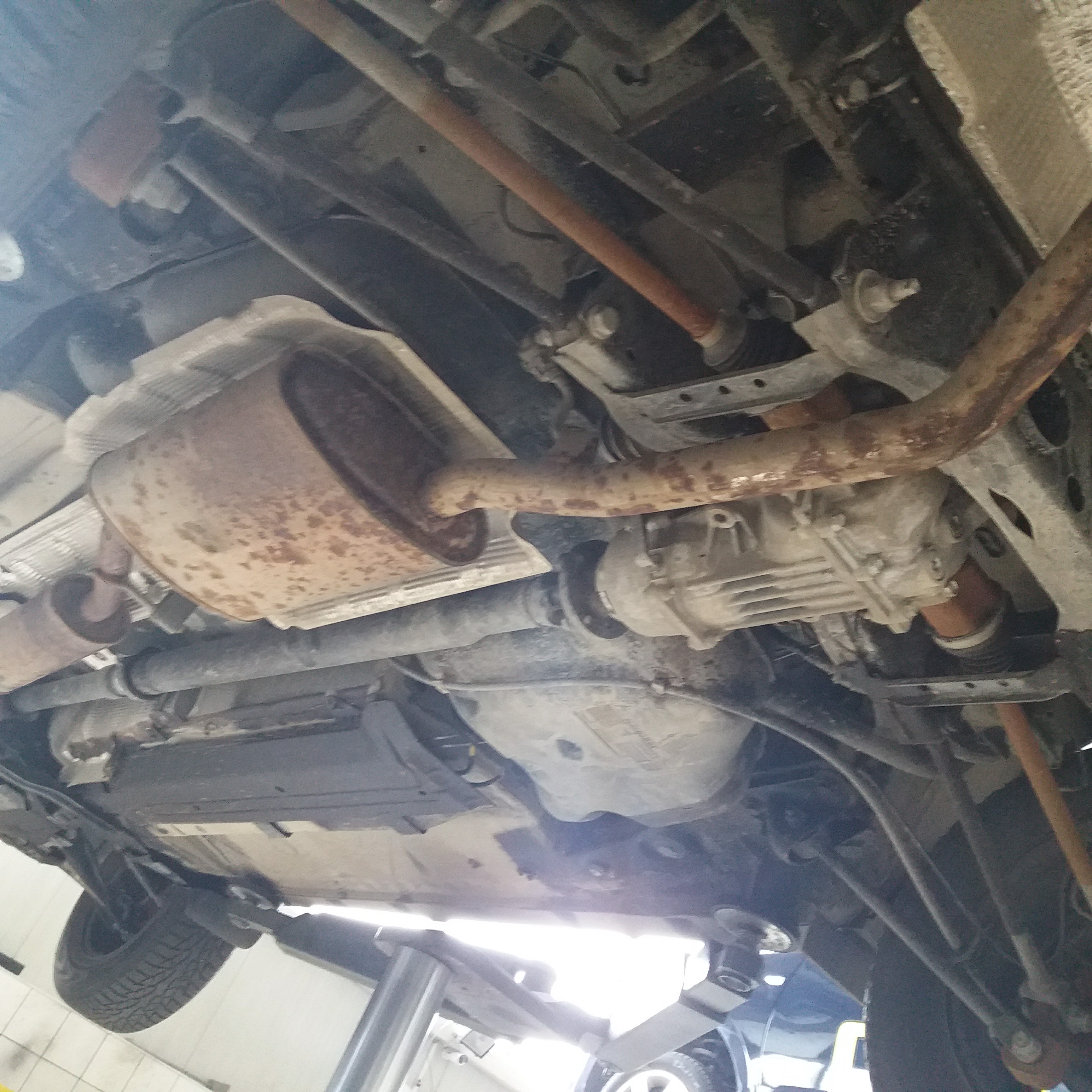

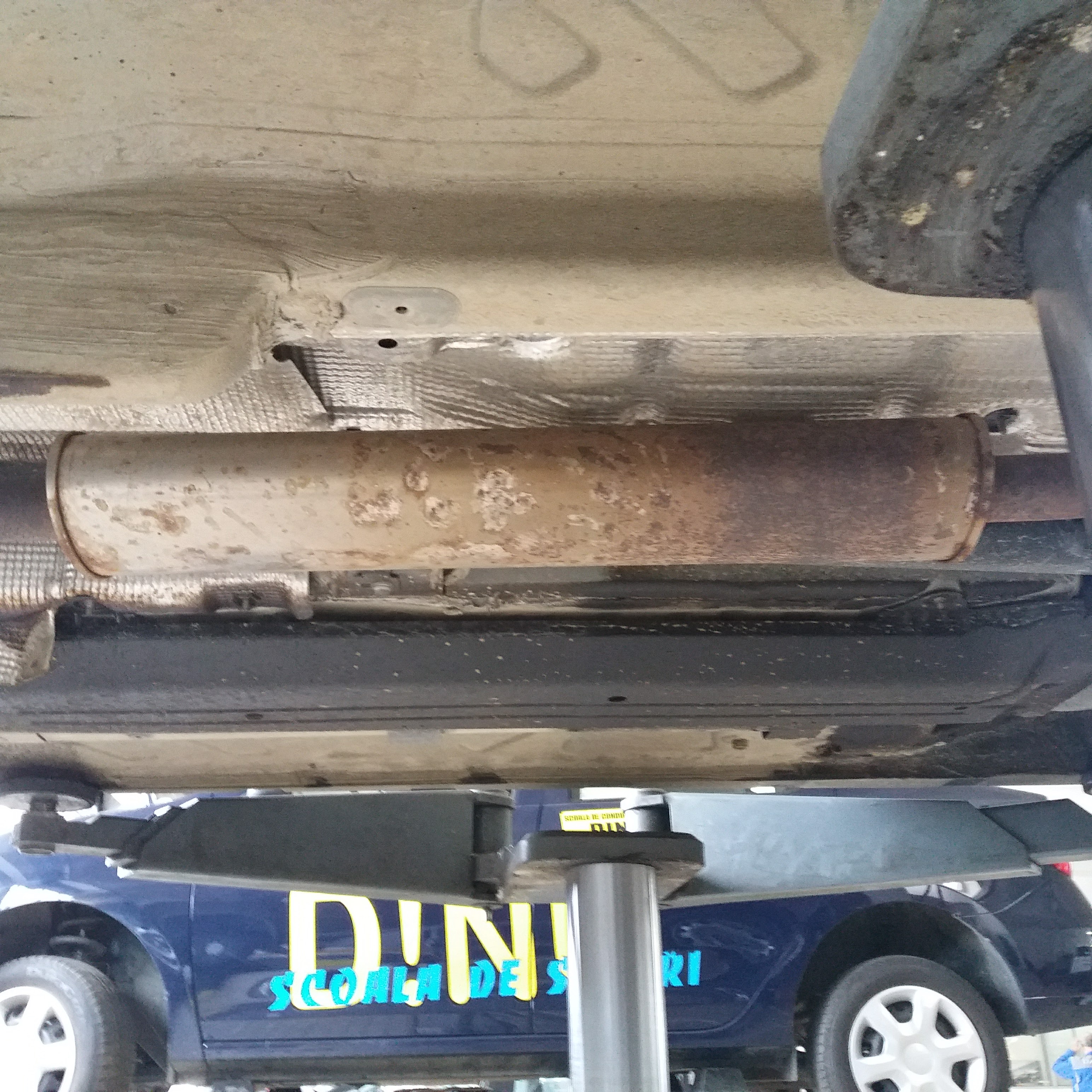

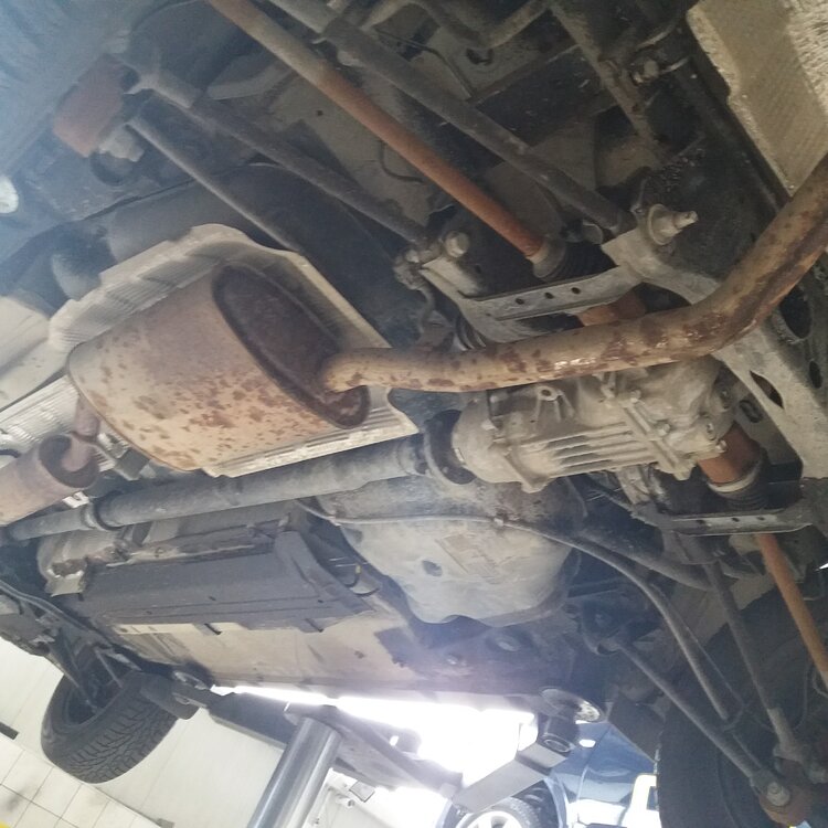

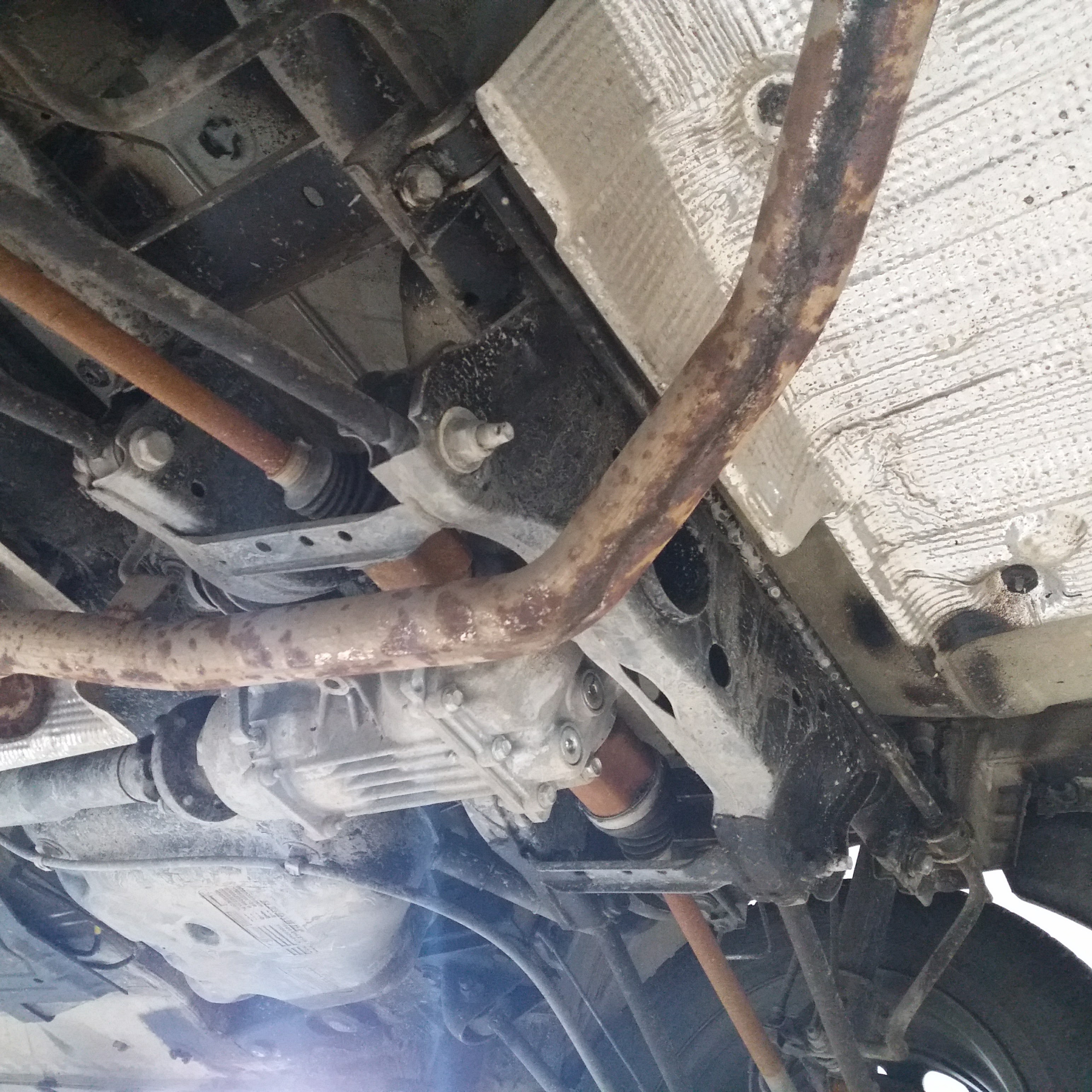

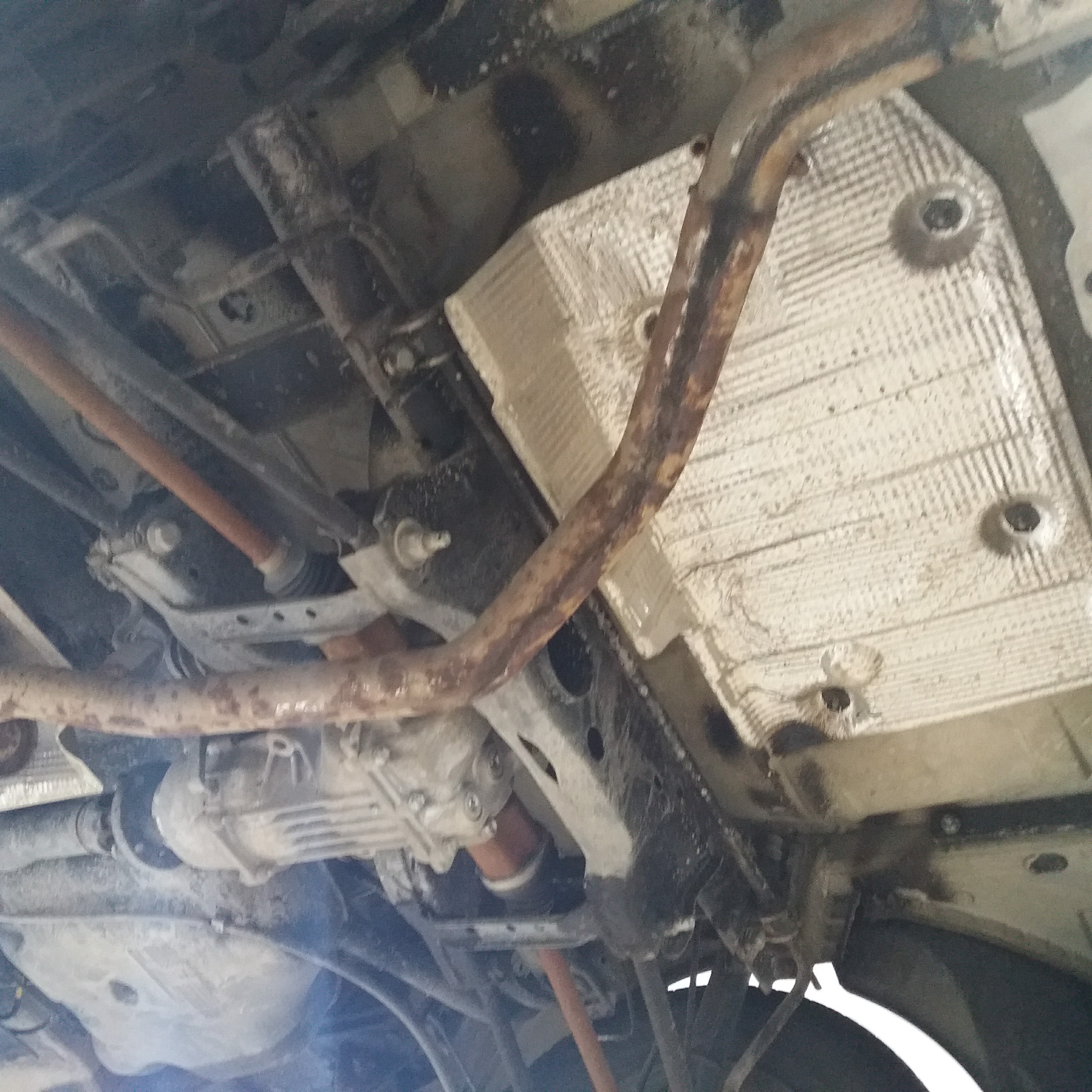

Am deschis intrebare la VC, sa confirme ca asa e normal (in 6 luni va avea gauri). Daca se confirma 'normalitatea' (o stiu pe aia cu coroziunea caroseriei, alte componente nu corodeaza... da, da...), o sa intreb la Agentia pentru Protectia Mediului daca si lor li se pare normal, si la Protectia Consumatorului asisderea.

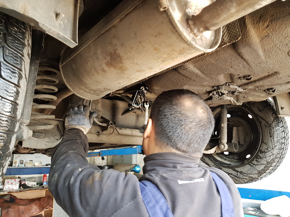

Si vrei sa spui ca toba de esapament cat si teava de legatura sunt din Corten? Da-mi voie sa iti zic ca te inseli grav. Loganul meu e din 2005. Ieri am ridicat masina pe elevator (i-am schimbat distributia) si toba de esapament nu arata ca cea prezentata de @ninoniculescu, are doar cateva pete de rugina dar in schimb teava de legatura arata ceva mai rau si deocamdata este totul etans, nu rasufla pe nicaieri.
Nu am facut poze ieri, dar uite o poza din 2018 cum arata toba. Cum am spus teava de legatura este mai ruginita si datorita ruginii am sudat urechea care tine teava de legatura inainte de catalizator acum 2 ani. Raspunsul unui prieten care este tinichigiu mi-a spus ca tabla este slab calitativ fata de ce se pune la alte masini si in timp se arde, devine tabla moarta doatorita ca toba/teava fiind incinsa si in contactul cu apa se inegreste. (aici e vorba doar de partile care se incing destul de tare). Stiu persoane care si-au schimbat tot traseul de evacuare facut din inox, a costat ceva dar merita.

Sunt de acord ca dupa 3-5 ani sa apara ruginite ca prin pozele voastre, dar nu dupa 5 luni. Repet, la cum se simte tabla la mana datorita ruginii care NU este superficiala, primele gauri vor apare in 3-4 luni, la ambutisare sau chiar unde este neindoita. Nu astept pana atunci, sunt proactiv, si Dacia va fi.
