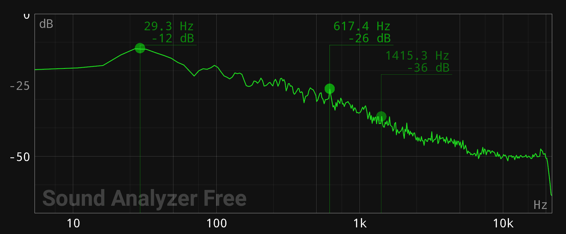

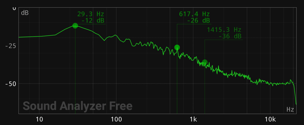

Au venit si hertzii.
Masina ruleaza linistit la 29,3 Hertzi la minus 12 decibeli

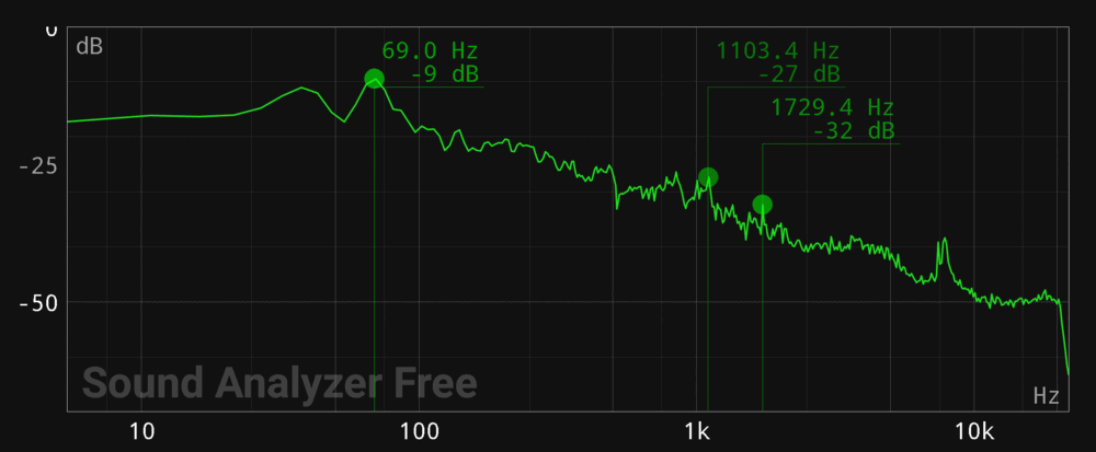

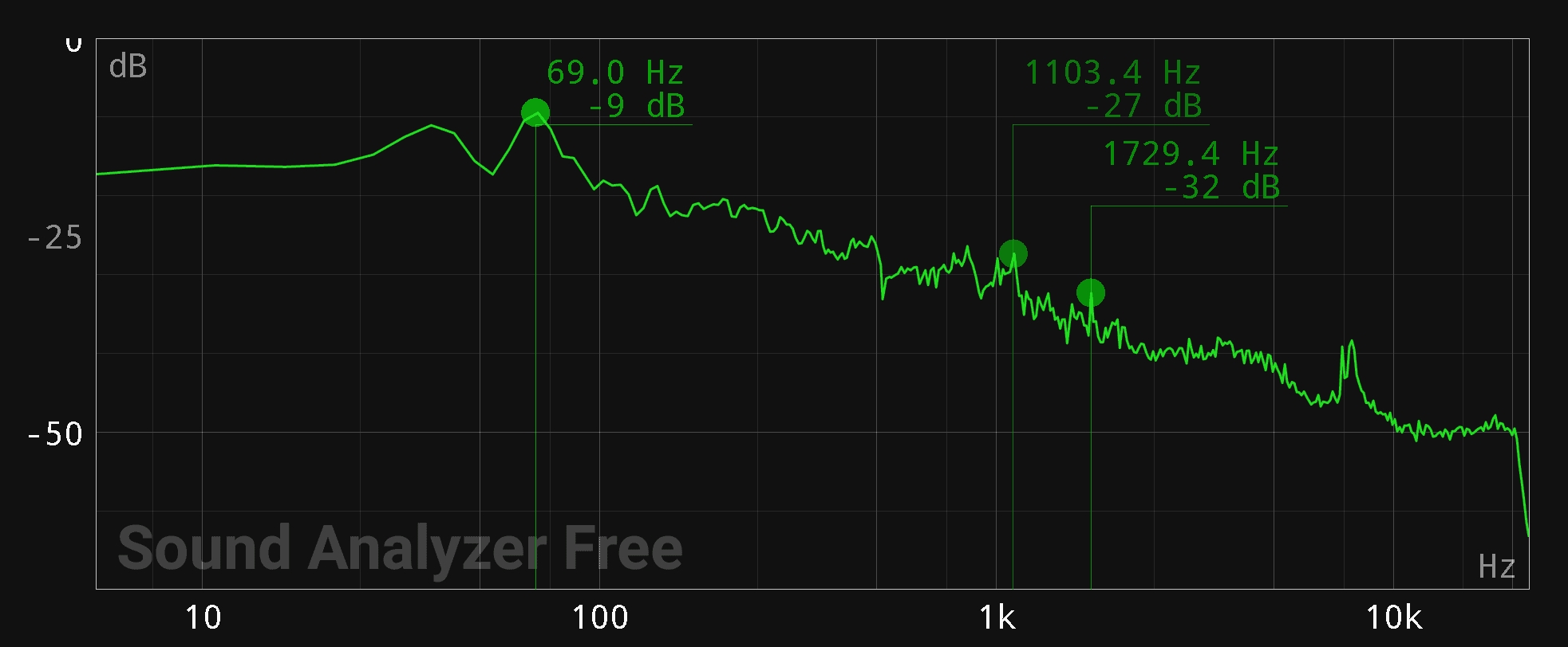

In cea de-a doua poza e sunetul care apare in viteza 6 intre 90-100 km/ora
Se poate observa un sunet pe frecvența de 69 Hertzi la minus 9 decibeli.
In audiofrecventa pentru a obține 3 decibeli In plus, trebuie dublată puterea sonoră a sursei sunetului.
Cu alte cuvinte, zgomotul de frecare din zona motorului este dublu fata de zgomotul motorului la acea turatie/viteza. :)
