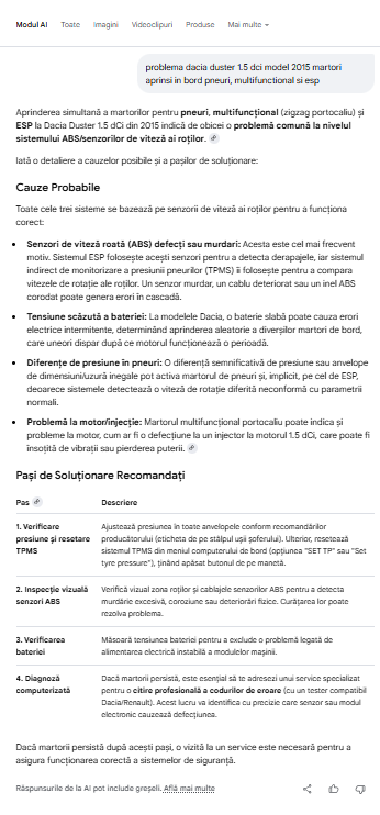

Fix problema asta o am eu de azi dimineață. La minus 16 grade am pornit motorul (1.5 dci 4x4 PH2 2015) ca să se încălzească. În maxim 10 minute am luat-o din loc. Înainte de jumătatea drumului meu (de doar 4 km) mi s-au aprins martorii din poza asta la care era adăugat și cel de la pneuri. Mașina nu mai trăgea bine și tot schimbam vitezele către cele inferioare. Într-un final am ajuns (cu emoții) la destinație. Am oprit motorul și apoi am pus din nou contactul și am repornit motorul: mi s-au aprins la loc martorii descriși mai sus și a dat și beep.
Sper pe seară să apuc să merg la mecanicul meu să îl pună pe calculator și eventual să rezolve problema cât de repede se poate.
Din ce am citit pe acest topic înțeleg că poate fi vorba despre pompa de injecție. Mai are altcineva ceva de adăugat?
Mulțumesc!
P.S. Atașez răspunsul dat de Google AI
Editat de polstel

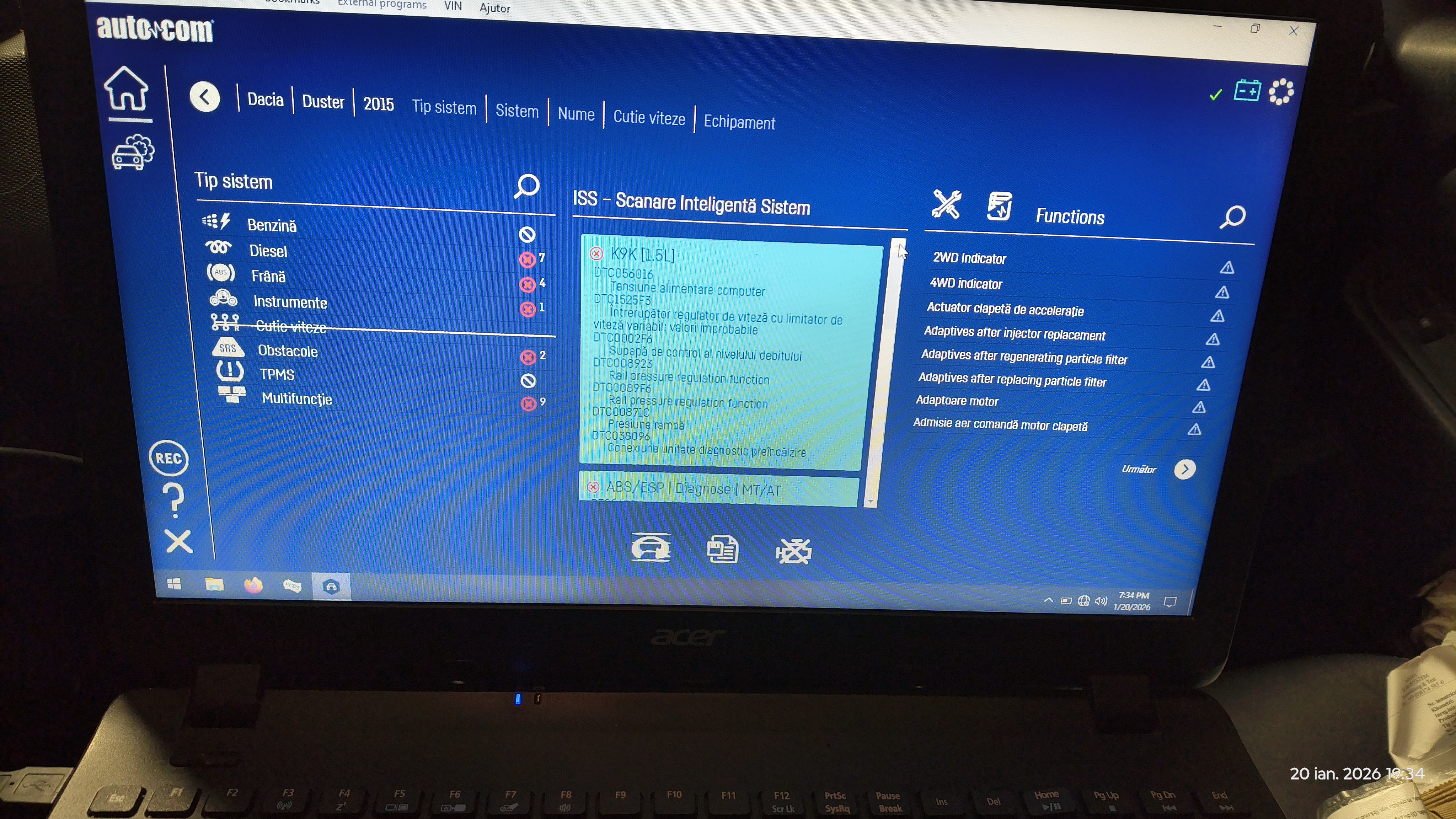

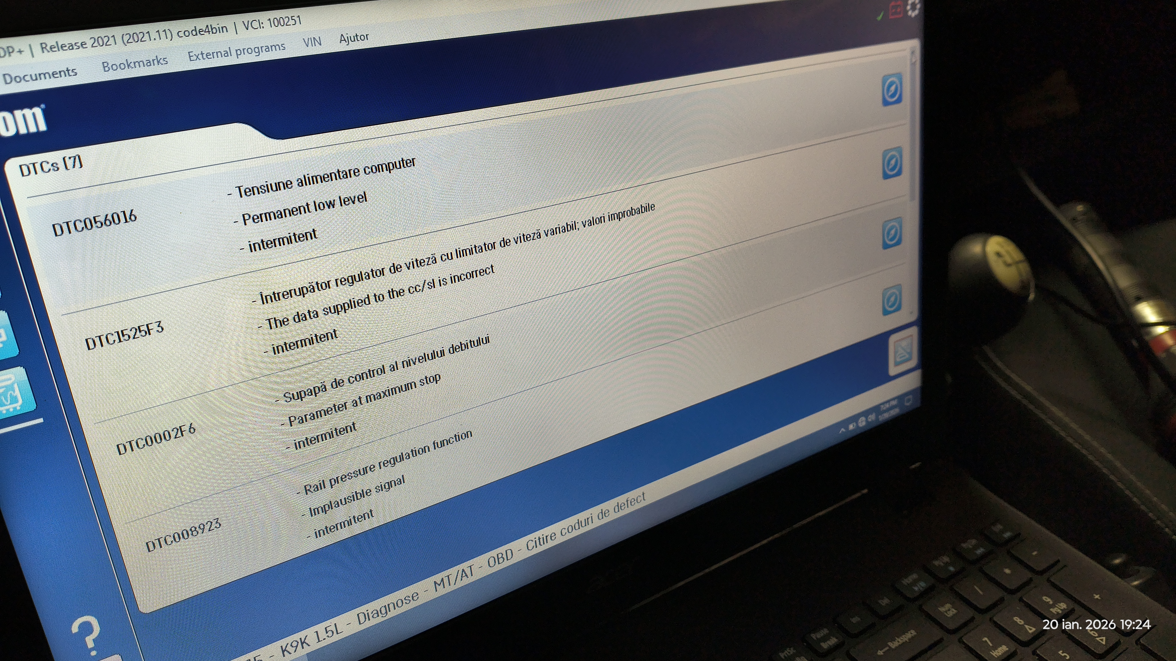

Revin cu rezultatele după verificarea cu tester. Cred că trebuie să merg la un electrician.
În plus am o problemă cu ștergătorul lunetei. Mi-a picat motorașul anul trecut și de curând am găsit la piese second hand un alt motoraș potrivit (de pe un Duster adus din UK, cu volanul pe dreapta). L-am schimbat dar se comportă foarte ciudat. Nu se pornește decât dacă îl acționez manual. Mai exact își face curățarea lunetei și apoi stă. Doar după trecerea măcar a unui minut dacă pun pe poziția 0 selectorul și dau din nou drumul pe pornit mai face o ștergere. Și tot așa. În plus cursa nu se oprește jos, unde trebuie, ci ba puțin ridicat, ba pe mijlocul lunetei. Doar după vreo 4-5 închideri și porniri face cursa așa cum trebuie. La test direct pe baterie motorașul face cursa perfect. Dar asta este o problemă pentru alt topic.

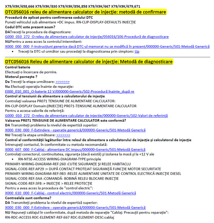

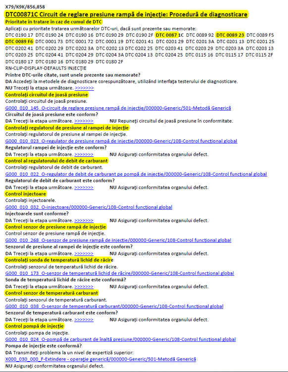

Despre celelalte coduri de eroare din calculatoarele masinii doar ca observatie toate sunt intermitente si au un factor comun: tensiunea de alimentare a calculatoarelor :excl:. Referitor la cele din injectie iti atasez doar ca exemplu procedura de diagnosticare pentru DTC056016 si DTC00871C, celelatre trei se refera tot la rampa de injectie (si trebuie verificate cateva componente), DTC1525F3 este o consecinta a acestora, iar despre DTC038096 gasesti foarte multe experiente, informatii, detalii (pe care le-am oferit si eu) pe acest forum, fiind o eroare destul de des intalnita.
Tot doar ca observatie acel “mecanic” la care ai apelat (“… merg la mecanicul meu să îl pună pe calculator și eventual să rezolve problema cât de repede se poate”) si care a facut diagnoza cu acel tester multimarca putea foarte bine sa faca si cateva verificari simple si sa elimine din variabile, pentru ca aceste coduri de eroare pot avea cauze de natura atat electrica cat si mecanica. Sugestia mea este sa vezi ce spune, face, rezolva sau nu si acel electrician la care vei apela (“Cred că trebuie să merg la un electrician.”), iar daca mai ai nevoie de ajutor, informatii si detalii pot sa le ofer punctual cu mare drag.
