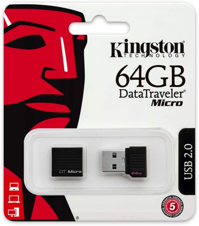

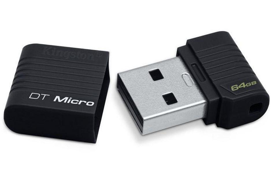

Manualul MediaNav nu prea scrie nimic despre foldere si fisiere :hmm: chiar azi m-am uitat prin manual. Dar e interesant ca pe un stick de 16 Gb si pe cel de 64 Gb HU al meu vede toate folderele.
