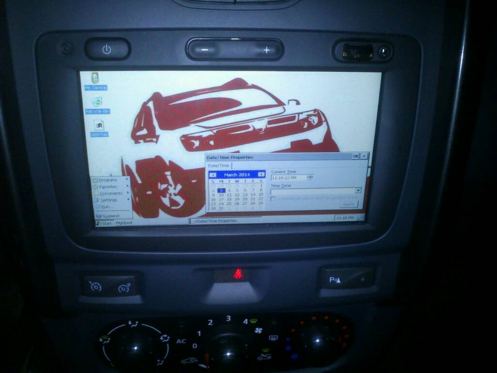

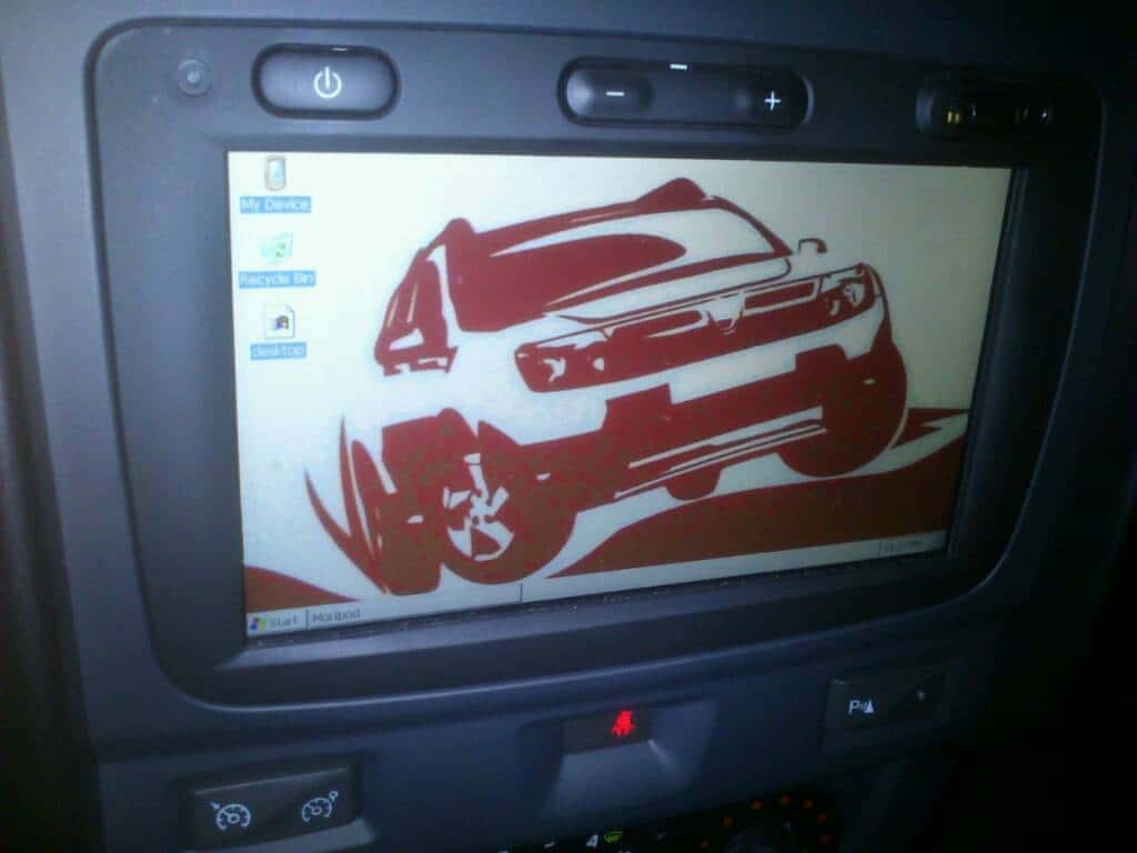

Pana atunci am facut cateva teste pornind de la informatii disponibile pe net. Nu va apucati de experimente daca nu va pricepeti cat de cat. Cei care au modificat la viata lor un Windows, si-au deblocat androizii de pe telefoanele mobile ori au facut alte hackuri cotidiene, probabil se vor descurca.
Primul si cel mai important pas este sa va updatati Medianavul. Astfel o sa aveti un backup-stick cu care veti putea reveni oricand la softul original, daca ceva merge prost. Eu am reinstalat softul original de vreo 3 ori pana ce am reusit sa intru (si sa raman) in Windows sa-l explorez un pic. Mare lucru n-am reusit decat ce se vede in poze, adica am schimbat imaginea desktop standard cu una improvizata de mine din sigla forumului. Poate ma ajuta dust3radmin cu o imagine de rezolutie mai buna care se va putea integra in mod "oficial" intr-un soft custom pentru membri comunitatii forumduster.ro. Deocamdata la restart setarile se pierd, iar in timp ce interfata sistemului de operare este activa (cum este in pozele de mai inainte) nu mai am acces la ecranul principal al medianavului si la aplicatiile lui. Deci mai sunt multe de explorat/rezolvat, poate se mai baga cineva care se pricepe la Windows CE, scripturi, etc... Din pacate proiectul este destul de anevoios cu multe teste nereusite, reinstalari, etc si nu prea am eu timp pentru asa ceva - cel putin nu intr-un ritm sustinut.
Daca v-ati updatat Medianavul la 4.0.2, aveti un stick de backup si aveti curajul (si vointa) sa experimentati cu sistemul de operare in scopul imbunatatirii in spiritul shareware, atunci va urez bafta, si spor la treaba.
