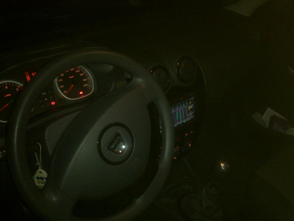

Astazi am instalat pe MediaNav Add-on-ul Menavrus - nu inlocuieste softul original - mai adauga functionalitati noi. Optiunea de camera este activa si urmeaza saptamana viitoare sa instalez si camera de mers inapoi - o sa revin cu informatii daca merge si ce model am montat. Pot sa va spun ca mufa este prezenta fizic pe echipament. Nu am avut deloc dificultati in instalarea softului insa are un mic incovenient. Video player-ul(pentru cine il foloseste) are meniul in limba Rusa. in rest totul este in Engleza. Am facut update de Harti si POI folosind un pack de IGO Q4 2012 si merge fara probleme. Am ajuns la instalarea de Menavrus pentru ca Dusterul meu a venit doar cu harta Romaniei si a Bulgariei instalate insa daca vrei sa cumperi cu 119Euro pack-ul de harti Europa ......surpriza. Dispare harta Bulgariei. Daca vrei sa ai si Bulgaria mai trebuie sa dai 49 euro pe un pack de Eastern Europe. Cei mai buni 40 Euro cheltuiti pe masina mea :).
