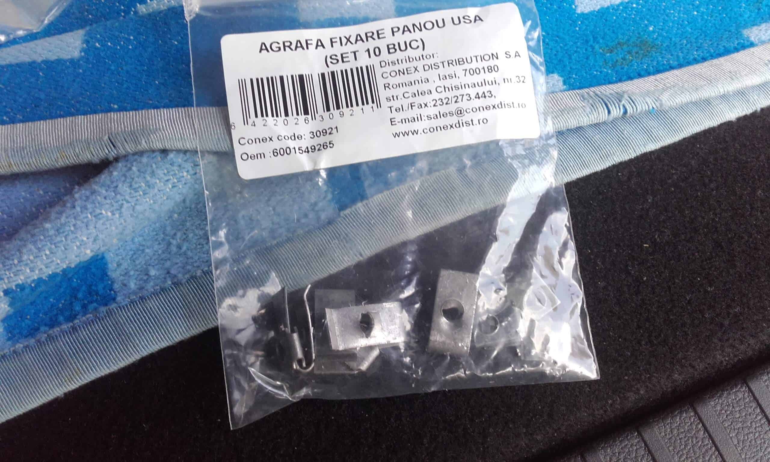

Am montat si eu aparatori. Pentru cei care au montate sau inca le tin in portbagaj cumparati de la un magazin auto cleme de tabla si cand insurubati puneti si astea . La aparatorile fata in

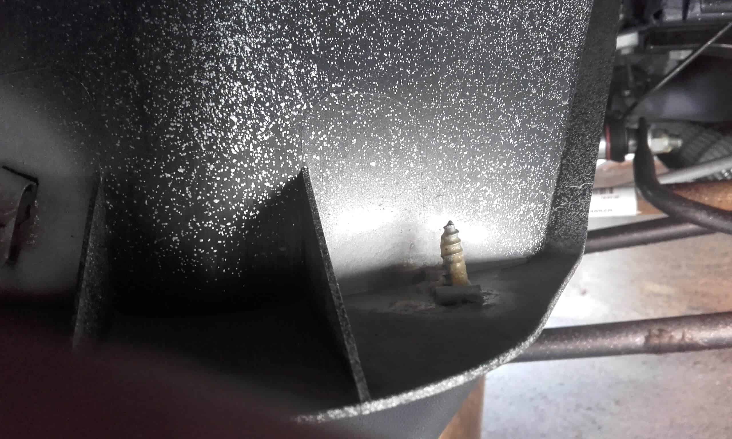

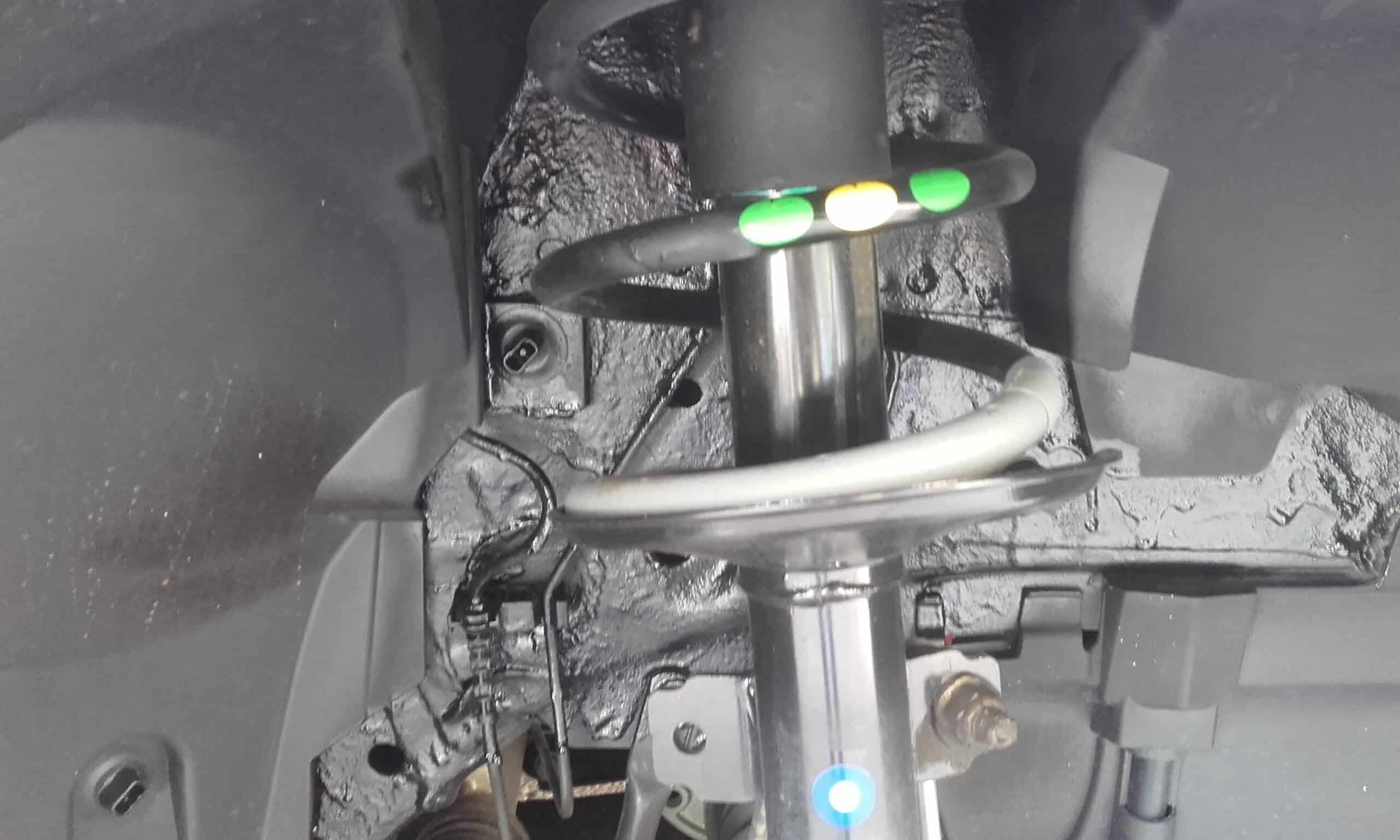

La aparatorile fata in cavitatea aceea am scos plasticul ala de doi bani si am batut o clema.
Bineinteles vopsite ca sunt tabla chioara.
Poftiti poze
Scuze, nu înțeleg bine din poze.. se străpunge ceva tabla cu șuruburile? Mersi
Nu trec suruburile decat prin plastic normal daca observati.
Sunt apărători de origine.
Si de aia nu ma las in baza plasticului si am pus cleme...
Nu mai au cum se se desfaca sau sa se smulga...

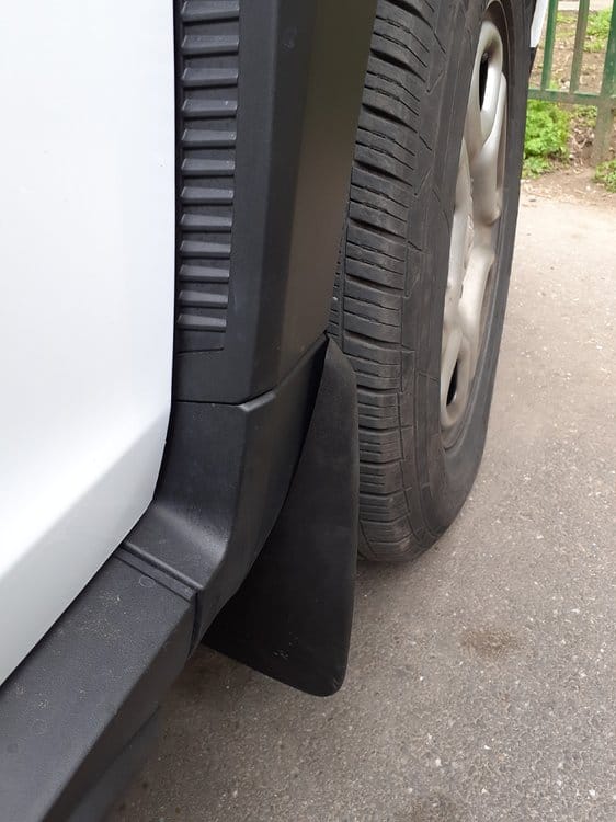

Dati-mi un sfat. Cumparat bavete de origine, montat ca la manual, ambele au aceast luft si nu se pliaza pe linia masinii. Oricat le-am "chinuit" nicio sansa....culmea e ca pe restul liniei se potrivesc perfect, mai putin acolo unde sunt cel mai vizibile. Habar nu am ce sa le mai fac, altceva in afara de a le da jos :)
@claus
Incearca sa slabesti surubul care vine dedesubt. Ala, cand il strangi prea tare, arunca aparatoarea spre exterior.
La mine era aceeasi problema si am rezolvat-o asa.
Mai mult, vezi ca linia aparatoarei sa fie pe interior paralela cu plasticul deja montat pe masina.
Mai exact, ma refer la ce se vede si in tutorialul asta de montaj - vezi minutul 6:40.
Tot o sa mai ramana un spatiu, dar mult mai mic, vezi tot in tutorialul de mai sus 7:02
Editat de Midnighte
MULTUMESC !!!
a mers. Slabit surubul de jos, ajutat cu o saiba distantier...si s-au asezat acceptabil. Da, a mai ramas un spatiu dar incomparabil mai acceptabil fata de ce era initial. Asta e, nu sunt prea frumoase (sunt un pic mai frumoase ca sorturile betonierelor :)) ) dar sunt practice.
