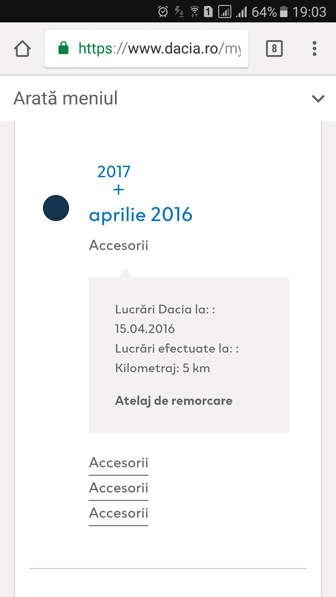

@MAK si eu am carlig montat in service inainte sa ridic masina... ce pot sa iti spun e ca am la mine un xerox dupa factura pt contravaloarea piesei si manoperei. Cred ca poti sa ceri la service o copie de-aia la urmatoarea revizie. Din nou, nu mi-a cerut nimeni niciodata asa ceva, dar daca cumva o sa imi ceara vreodata, stiu ca am hartia la mine, nu voi sta prea mult la povesti.
