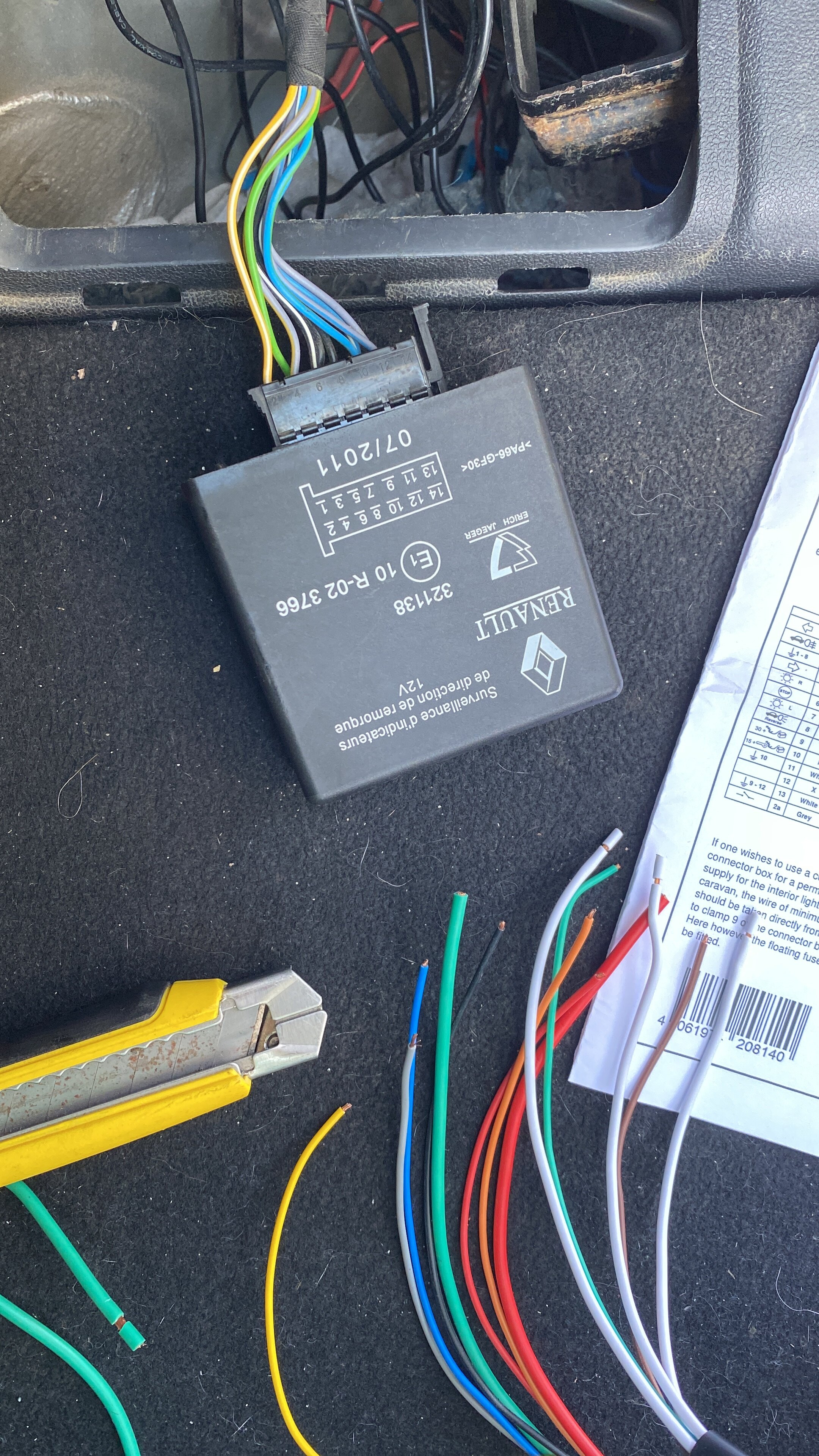

La 10.05.2011 la 11:18, dust3radmin a spus:
Povestea cu carligul pe care il am pe PH1, 2011.
Initial nu m-am folosit de carlig ani de zile.
apoi am pus bara metalica si am renuntat la el pentru ca aveam si un scurt undeva de imi statea marsalierul aprins.
Descoperisem ca scurtul era undeva in priza, oxidata toata. Am anulat priza si gata cu povestea initiala.
M-am intors la carlig dupa ce am renuntat la bara si am reusit, cu ajutorul unor crengi, sa dau jos bicicleta de pe plafon.
Am cumparat o noua priza, montata corespunzator, dar nu functioneaza in totalitate. Nu am actiune pe marsalier, pozitie si semnal dreapta. Partea stanga functioneaza perfect, plus frana pe amandoua lampile.
La montarea prizei observasem ca unele cabluri erau usor oxidate in partea de inceput, dar am curatat cat am putut de bine.
M-am gandit sa nu fie afectate mai departe asa ca am cumparat o noua instalatie. Cu gandul de a o monta in locul celei existente, macar pana la calculator. Doar ca aici m-am blocat cumplit. Nu gasesc pe nicaieri combinatiile cablurilor care intra in calculator ca sa stiu cum sa pun noile culori. Firele care intra in calculator sunt diferite de cele din schema de montaj pe care colegul a postat-o in mesajul de inceput.
Daca are cineva idei, va rog sa ma ajutati.
